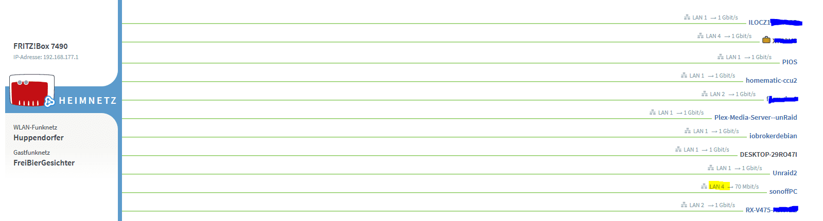

Hab ein Problem sobald ich das Gast Lan4 aktiv mach in der Fritze spinnt mein Wlan rum es werden Wlan geräte im Mesh unter LAN4 geführt, wodurch sie zum teil dann nicht mehr über mein normales Netzwerk erreichbar sind!
Anbei das Bild .. da wo der Koffer abgebildet ist ist ne VM die im Gast sein soll
Aber der sonoff ist nen Wlan gerät der eigentlich nicht im Gast sein sollte .. ist jetzt unter der IP auch nicht anpingbar
Ab und an ist auch mein Shelly unter Lan 4 gelistet und ist dann natürlich auch nicht mehr erreichbar -.-
hat da wer ne idee ?

Was hängt denn an deinem LAN4?
ein switch wo auch z.b lan 1 reingeht und ansich nutzt den lan4 Gast nur ne VM auf meinem Server
Du hast also Abwasser und Frischwasser zusammengeschaltet und wunderst dich wieso an dem angeschlossenem Gartenschlauch braune Bruehe rauskommt?
Da ist jetzt die frage ob das bei nem Switch in dem fall so was auslösen könnte? und warum das mit Wlan geräte die alle ne Feste IP auf meine 177 haben und gast ja 179 ist ergibt für mich keinen sinn

Keine Ahnung wie die FB das Gast-WLAN Interface mit dem LAN-GAST Interface verdrahtet.
Du bringst es jedoch durcheinander, indem du einen dummen Switch nimmst und LAN+GAST Lan miteinander verstoepselst.
Du kannst einen Switch an LAN4 (Gäste-LAN) Betreiben, dann jedoch NUR Gaeste-LAN Geraete.
Oder du nimmst einen intelligenten Switch und bildest Portgruppen, die voneinander abgeschottet sind. Dann kannst du beide LANs an einem Switch packen.
