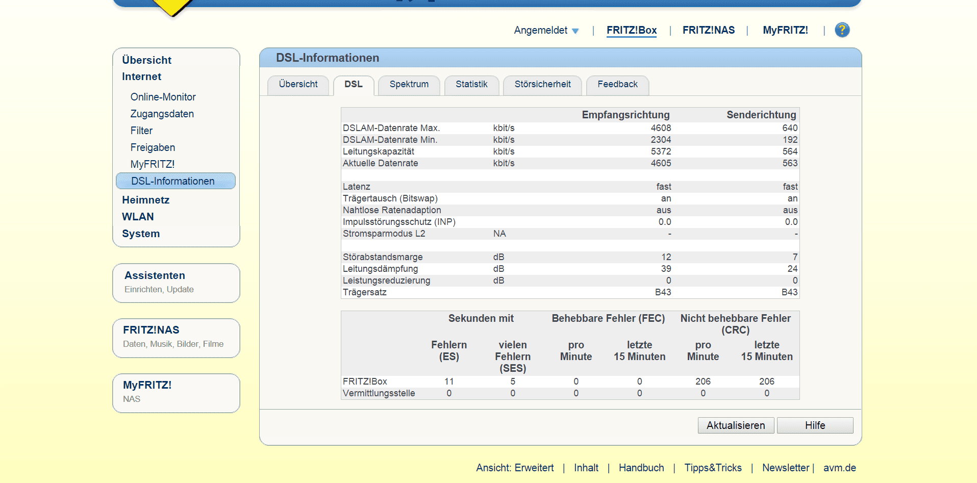

Ich möchte die 3490 sehr gerne behalten ( da ich sie mir sehr zusagt ) AC Wlan usw und halt wegen dem kommenden VDSL. Habe auch 2 Screens im Anhang.
PS habe auch mal versuchst die Config Werte der 3270 in die 3490 zu "Portieren" Flashen hat auch geklappt nur hat es nichts gebracht für die Verbindung) Genau so wie ich die "stabilität" in der BOX in der 3490 Einstellen kann wie ich will sie hält keine Verbindung die 3270v3 Läuft auf MAX Performance un Läuft!.
Frage ist::wall: ist die 3490 Defekt? oder ist einfach der Chip Satz schlechter?
Fritz 3270v3

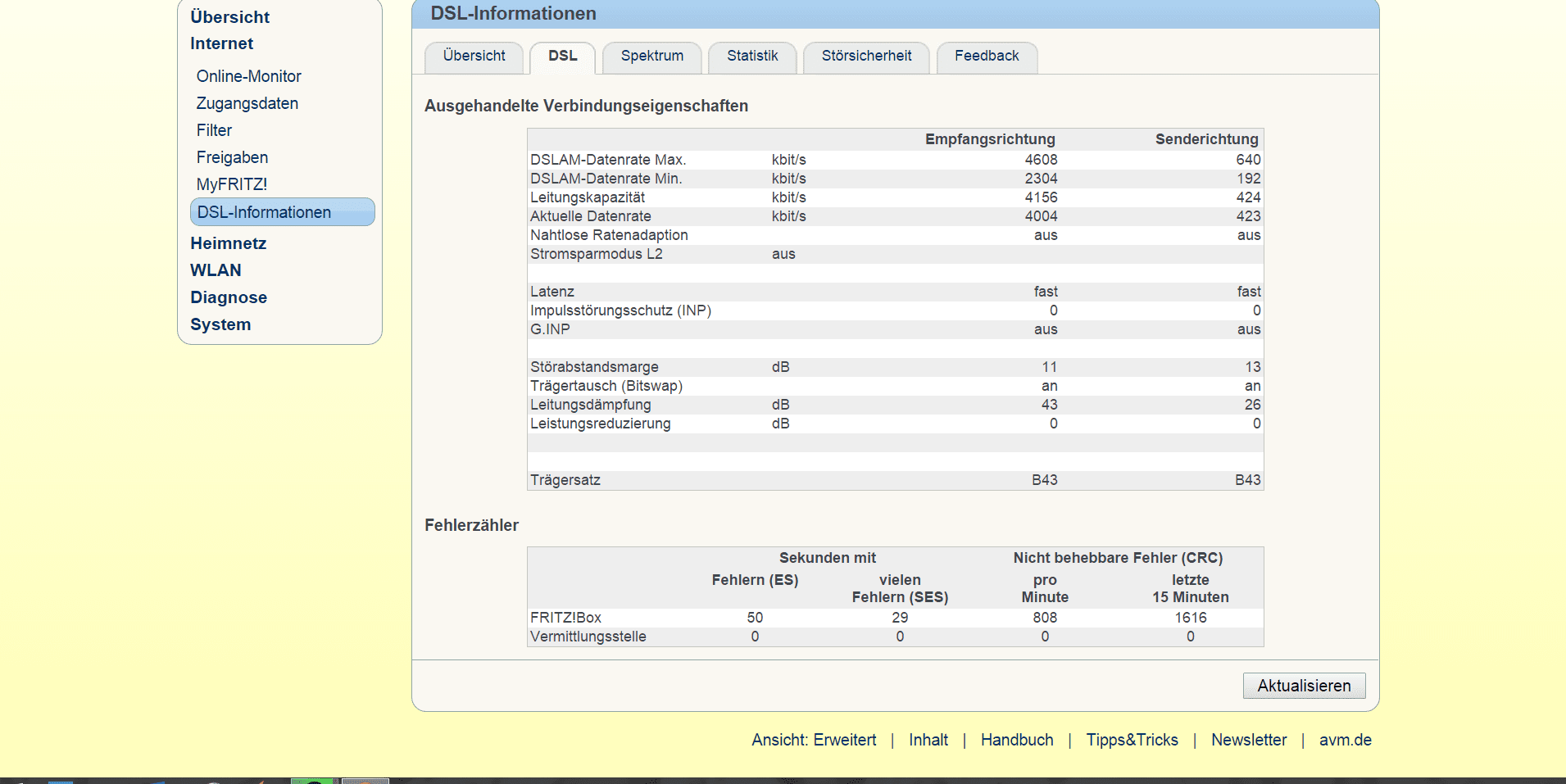

Frizt 3490
auffällig ist, dass die verbindung per 3490 viel mehr nicht behebbare fehler anzeigt.
kannst ja mal testen, ob eine neuere oder ältere firmware version einen unterschied macht.
siehe dazu auch die tipps auf der herstellerseite HIER.
Hast du jetzt ne 3490 oder ne 3390 dran hängen? Bei welchem Provider bist du? Die Telekom supportet offiziell nichts außer ihrem eigenen Müll und die Leitung ist da sowieso Grundsätzlich in Ordnung.
eine 3490 hab es grade ausgebessert das buxtehude sagte habe ich alles schon gemacht Kabel usw die Verbindung bricht ab weil ich so viele CRC Fehler habe aber warum hat die 3490 die so extrem? und die 3270v3 nicht?

Die X2XX Fritzbox (3270, 7270, 7240) syncen mit einem höheren Wert als neuere Fritzboxen, deswegen sind sie bei ADSL Anschlüssen immernoch zu bevorzugen. Vorzugsweise v3 Modelle.
Du kannst beide Fritzboxen hintereinander schalten wenn Du die Vorteile beider Boxen nutzen willst.
Hintereinander kommt für mich nicht in Frage... Toll dann muss ich die Umtauschen oder in die Ecke legen solange.
Danke! an alle!
Ich würde dir ebenfalls raten, einen A/B-Test zu machen und im eindeutigen Schadenfalls das Gerät tauschen zu lassen. auf die FB 3270 hast du 5 Jahre Herstellergarantie.
