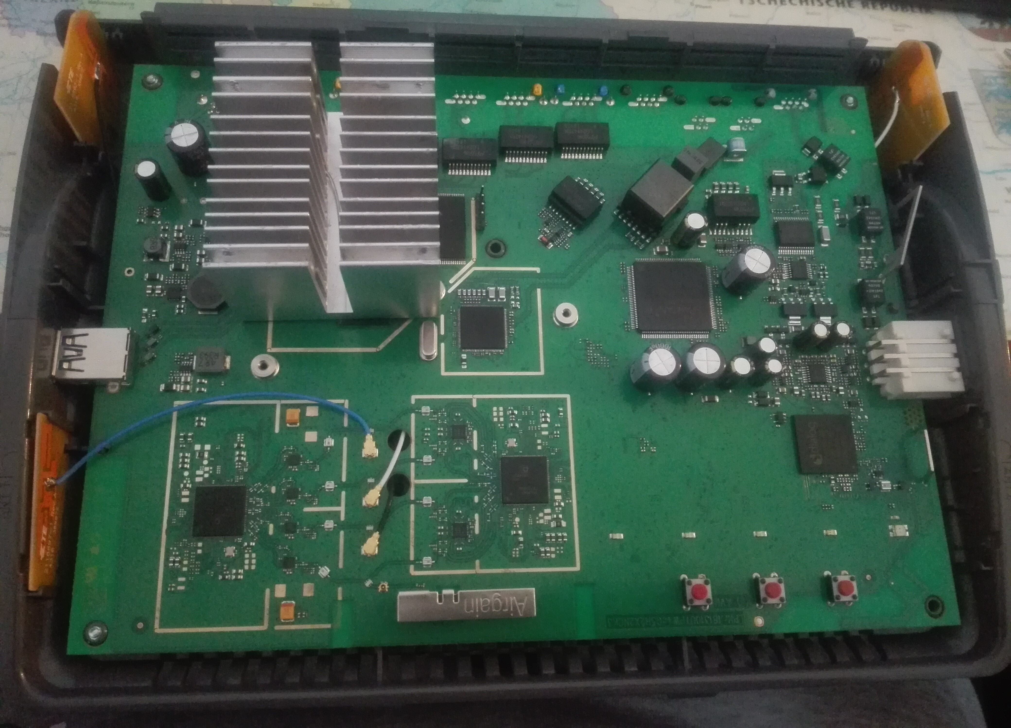

So, nachdem sich das ganze doch etwas gezogen hat, hier mal eine Auflösung.
Das flashen auf Fritz!OS 7.20 hat beim ersten Versuch geklappt. Da habe ich aber ein Originalnetzteil verwendet, kann also nicht mit Sicherheit sagen, ob das an der Version oder am Netzteil lag.
Stabil lief die Box immer noch nicht, das lag an der Kühlung. Es gab wohl zwischendurch eine Revision, die ersten Boxen hatten einen gerippten Kühler, diese hier nicht mehr.
Ich habe jetzt einen Kühler von einem alten Pentium III montiert, der reicht auch im Passivbetrieb, nachdem ich endlich ordentlichen Anpressdruck draufgekriegt habe.
Die Box steht eh irgendwo im Schrank, das Aussehen juckt mich da nicht, Hauptsache, der Mist funktioniert.
Habe noch ein paar Pins in den Fan-Header neben dem Kühler eingelötet, aber gerade keinen 3,3V-Lüfter hier rumfliegen. Vielleicht bestell ich noch einen, einfach aus Scheiß.
