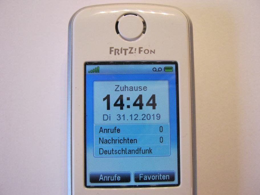

Das FRITZ!Fon C4 bewährt sich sehr gut bin zufrieden,
nur eine Sache ist da noch beim FRITZ!Fon Startbildschirm Ereignisse sind in der mitte sehr schön die Anrufe und Nachrichten aufgeführt dann kommt unpassend aufgelistet das unnütze Radio wie lösche ich dieses ?
So sieht der FRITZ!Fon Startbildschirm gut aus nur die Radioanzeige ist für ein Telefon unpassend ... ❓

Den Media Server kann man nicht löschen, nur deaktivieren und das bringt 0 da dieser Standard nicht Aktiv ist. Das Sprichwort ist hier Internetradio.
Leute, wie wäre es mit Anleitung lesen ;). Ich habe es bei meinem C4/C5 so gemacht -> Fritzbox > Mediaserver > Internetradio Die Stationen löschen > Fertig.
Schon sind die beim Telebim vom Bildschirm verschwunden ;).
Danke,
wuste nicht das ich beim Mediaserver nach schauen und einstellen muss.
Habe bei der Startbildschirm Anleitung gelesen und gesucht !
