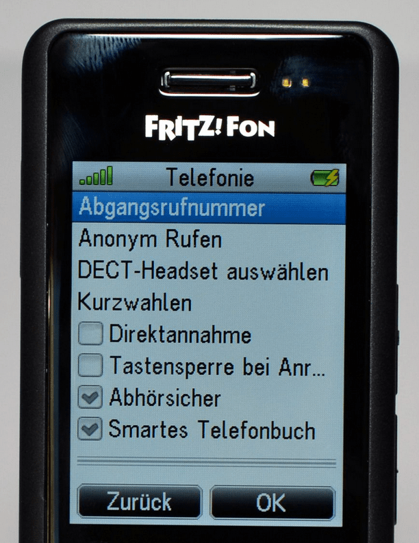

Abgangsnummer kann über die Einstellungen Menü -> Telefonie -> Abgangsnummer ausgewählt werden.
Wenn es auf beide Rufnummern reagieren soll, kann man beim einrichten über die FRITZ!Box einfach die Nummern auswählen bei denen das FRITZ!Fon klingeln soll wenn ein Anruf reinkommt.
Eins ist mir dabei noch nicht ganz klar. Kannst du dies wirklich am Telefon selber einstellen? Oder muss man dies beim Fritzfon auch im Menü der FB machen?
kann man direkt am gerät auswählen. Natürlich aber auch über die Box.

Du musst in der Box die nummern wählen auf die das dect reagieren soll
geht bei mir unter fritz.box/#edit_dect_num
wäre übers menü:
Telefonie -> Telefoniegeräte -> editierenstift am eingerichteten dect
Da unter dem untermenü Schnurlostelefon (DECT) im Bereich ankommende Anrufe nicht "auf alle Anrufe reagieren" sondern nur auf "folgende Rufnummern reagieren" anklicken und dann die gewünschten Rufnummer markieren.
Sobald du die Settings gespeichert hast, solltest du über das dect diesen weg hier gehen: Menü ->Einstellungen -> Telefonie -> Abgangsnummer
Da dann die gewünschte nummer auswählen. die ist dann so lange aktiv bis du sie über den gleichen Weg wechselst
