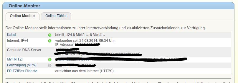

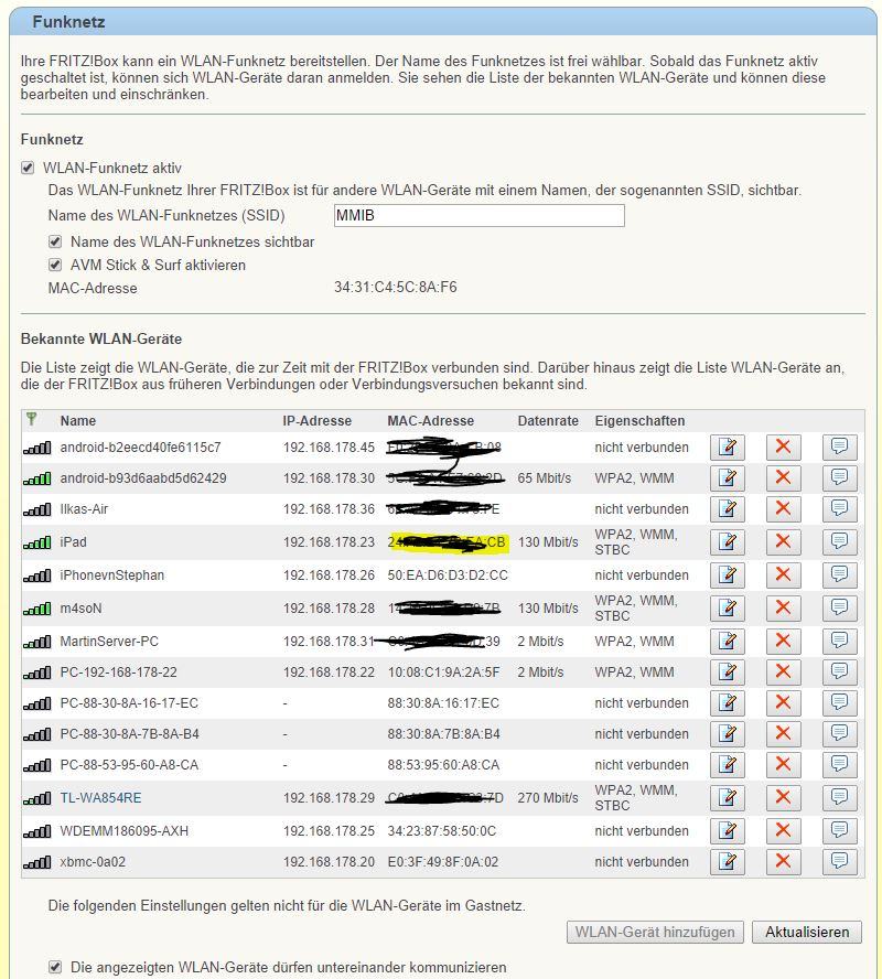

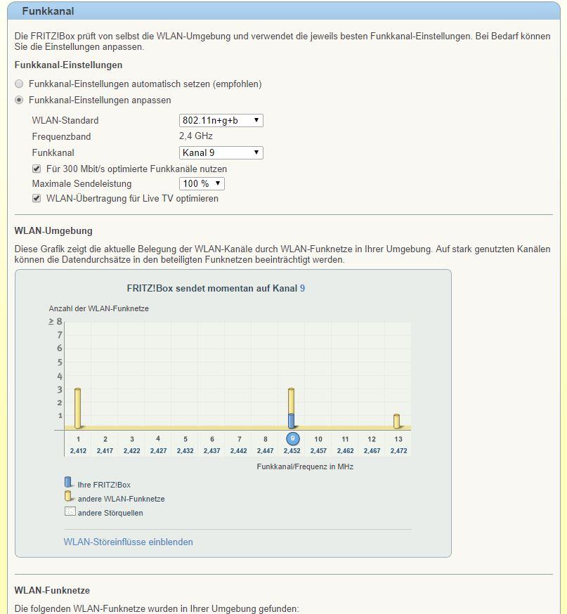

Wie aus meinen Screenshots zu entnehmen, habe ich gedacht dass mein WLan auf 300Mbit eingestellt ist. In meiner 60qm Wohnung habe ich im Schlafzimmer den Router stehen und habe im Wohnzimmer nun einen TP-Link WA854RE 300Mbit Repeater eingesetzt. Mit einem Desktop PC am TV im Wohnzimmer hängend habe ich nun versucht meine Geschwindigkeit zu messen. Auf speedtest.net komme ich nicht über 3 MB Downloadgeschwindigkeit hinaus. Was ist denn hier mein Fehler? Der WLan Stick ist ebenfalls ein 300Mbit tauglicher.

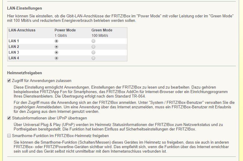

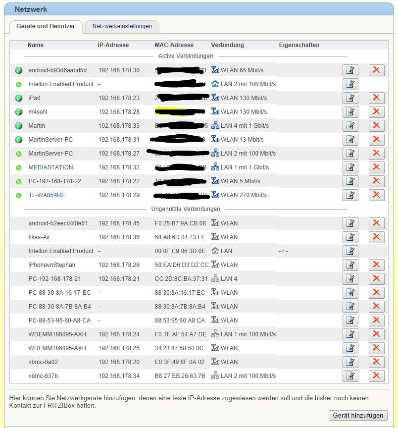

Neben meinem PC im Schlafzimmer und direkt neben dem Router steht auch eine Buffalo Nas mit ebenfalls laut Hersteller 1Gbit Anschluss. Wenn ich nun aber von meinem PC Daten in der Größenordnung von 2-8GB via FileZilla rüberschiebe, bekomme ich maximal 8-10Mbit Transfergeschwindigkeit. Wo ist hier der Hund begraben? Müssten das nicht deutlich mehr sein?

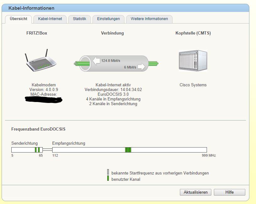

Kann ich noch irgendetwas zusätzlich tun, um die 120Mbit meines Anbieters wirklich so gut es geht auszuschöpfen?

Zu den LAN Geschwindigkeiten ... Der LAN Port ist in der Box bestimmt auf Eco Modus sprich 100 mbit.
Wake on LAN kannst du über die Fritz Box Oberfläche umsetzen.

...ein WLAN Repeater halbiert erstmal die für Clients zur Verfügung stehende Bandbreite...besser wäre ein AP, der mit Kabel an den Router angeschlossen ist.
...Du verwechselst evtl MBit und MB?
Die 3MB am Anschluss sind allerdings für 120MBit auch zu wenig.
Du solltest die Geschwindigkeit des I-net allerdings direkt am Router, mit GBit-Kabel ermitteln.
Um für alle Clients die 120MBit I-Net bereitzustellen reicht 300MBit WLAN nicht aus.
...mit ner 300MBit WLAN verbindung solltest Du 6-7MB/sec schaffen
