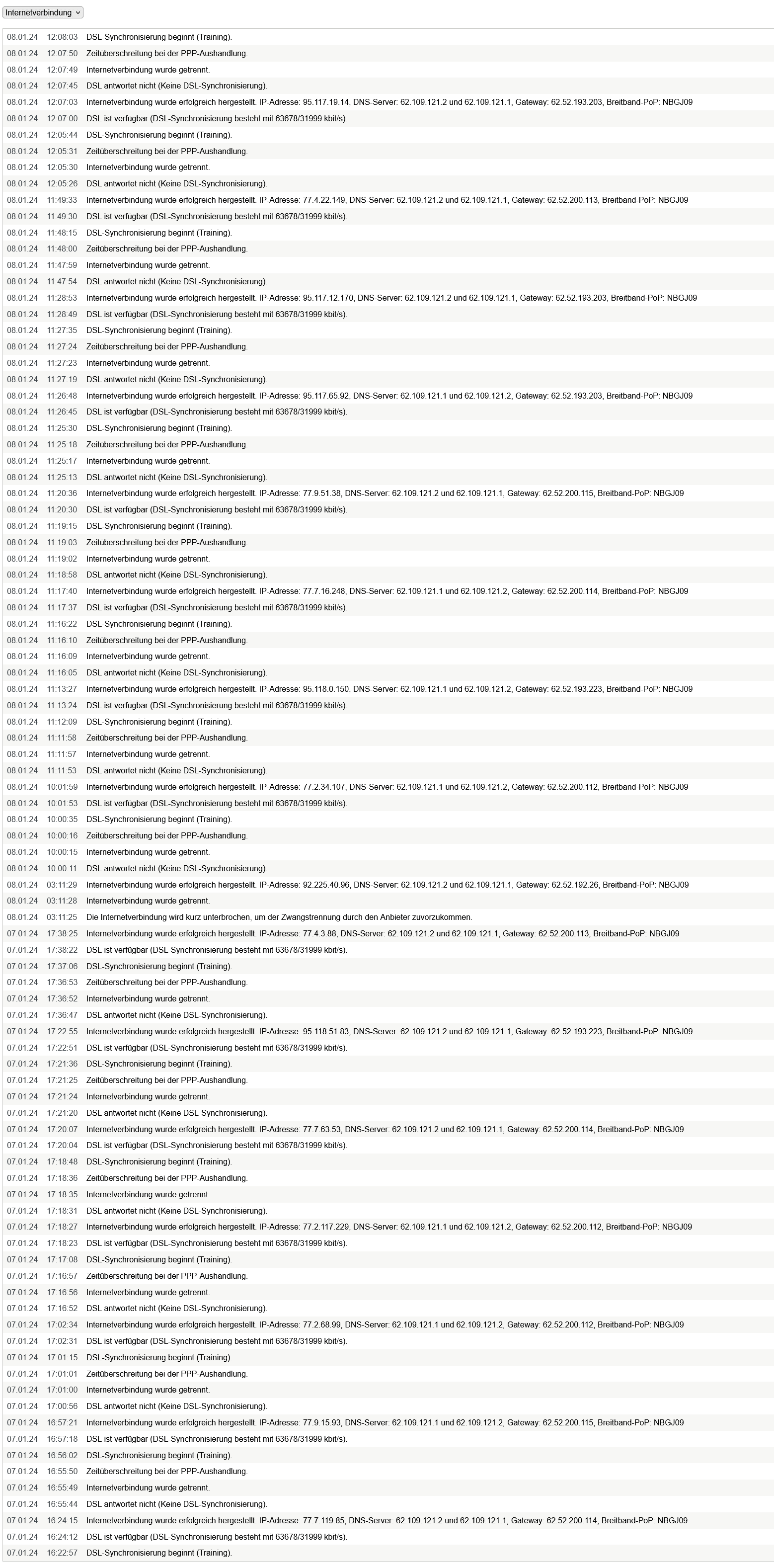

Mittlerweile ist es seit ca. einer Woche krass geworden:
Momentan schreibe ich über den per Kabel angeschlossenen PC. Sobald ich aber das (Küchen-)-Tablet einschalte, um darüber zu streamen: Keine DSL-Sync. Das Tablet greift auf die Box über einen repeater zu (Fritz 310)

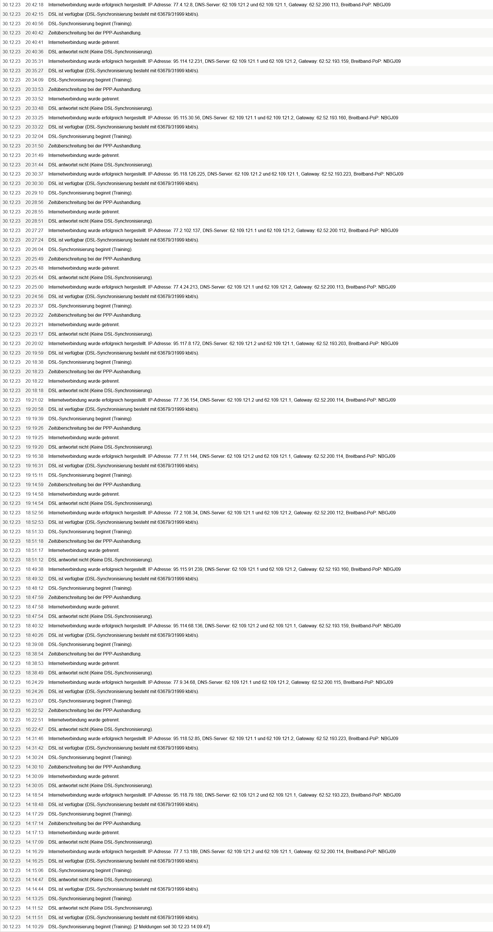

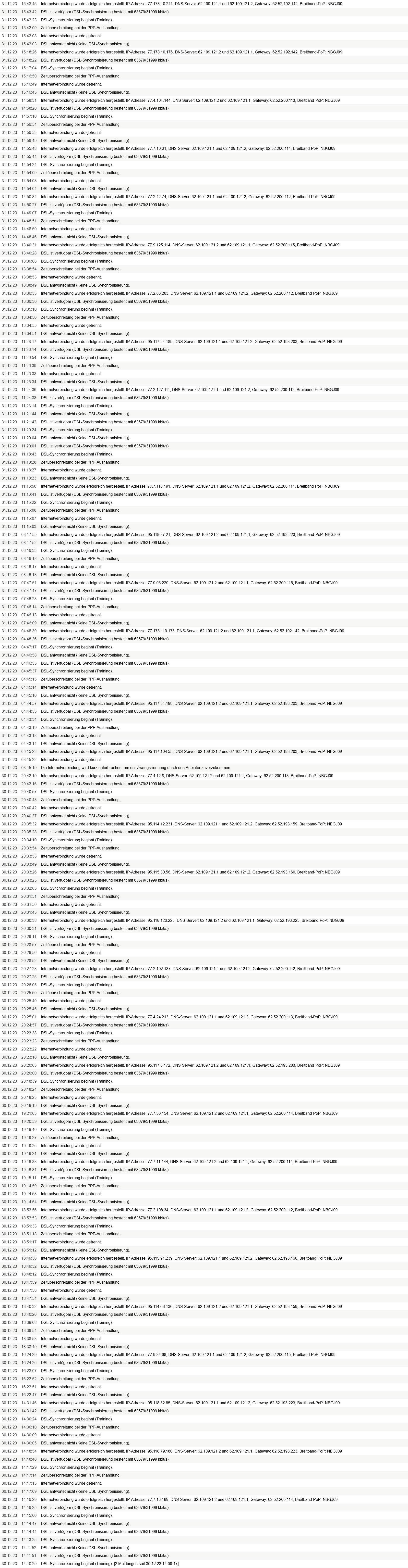

Die Verbindung bricht lt. Protokoll immer genau dann ab, wenn ich den stream über waipu starte. Das kann ich 10x wiederholen. Die letzten Tage lief der Stream dann sogar einige Stunden durch, heute habe ich nichts über 20 Sekunden geschafft.
Greife ich nicht per W-lan drauf zu, hält die Sync teils mehrere Stunden, über Nacht verbindet sie sich aber dennoch alle fünf Minuten neu. Serien im Wohnzimmer schauen ist also unmöglich.
Hänge ich per PC direkt an der Box, sind die Abbrüche sehr viel seltener, kommen aber dennoch vor.
Zuvor hatte ich maximalen Durchsatz, auch wenn ich weiß, dass die 7360 bei VDSL 100 an ihre Grenzen kommt. Das neueste OS (6.88) ist übrigens auch drauf.
Ticket bei o2 ist raus, dort wurde meine 100er VDSL Verbindung seit ein paar Tagen auf 62 runtergestuft. Wahrscheinlich automatisiert wegen der ständigen Abbrüche. Das weiß ich aber auch nur aus der Verbindungsauskunft der Fritzbox.
Von o2 kam keine Info diesbezüglich.
Ich überlege, ob die Box mittlerweile Schrott ist, ob es am Netzteil liegt, dass sie zusammenbricht, wenn zusätzliche Anforderungen kommen, oder was auch immer...
Kabel getauscht, Störsicherheit hab ich auch schon auf Min. gesetzt...hat alles nichts gebracht. Ne Ersatzbox zum Testen hab ich leider nicht hier.
Seltsamerweise sind die (zuvor vorhandenen) CRC-Fehler mittlerweile auf 0 runter.
Mittlerweile bin ich quasi raus aus dem Netz, da sämtliches Entertainment über Wlan läuft und die Box im Keller steht.

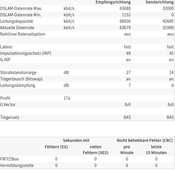

Habt ihr anhand der Screenshots noch Tipps?
Das Ereignisprotokoll beginnt um 14 Uhr, da hatte ich den Stecker gezogen.

Die Werte sehen für mich auf den ersten Blick erstmal nicht auffällig aus. Hast du mal in direkter Nachbarschaft gefragt, ob es da Probleme gibt?
Nicht auszuschließen, dass die Box langsam die Grätsche macht, hat immerhin um die 10 Jahre auf dem Buckel.

Wie Du schon geschrieben hast, sind die CRC Fehler nur auf 0,0 weil ASSIA (automatische Telekom Bandbreitenbegrenzung) bei schlechter Leitungsqualität, oder schlechten/defekten/inkompatiblem Modem bzw. Firmware selbstständig ein Downgrade durchführt.

Wahrscheinlich hat die Box nen Hieb weg. Hab eben den PC hochgefahren und schon war die Verbindung kurz weg. an das Ding muss man nur kurz hinstoßen und schon verbindet es sich neu.
Sobald sich ein Gerät per Wlan einwählt, bricht die Sync zusammen, in der Nacht aber auch ohne Zutun. Beim Schreiben dieses Beitrags und etwas googlen zum Ersatz bestimmt 10x.
Das Protokoll der letzten 12 Stunden sieht sehr wild aus.

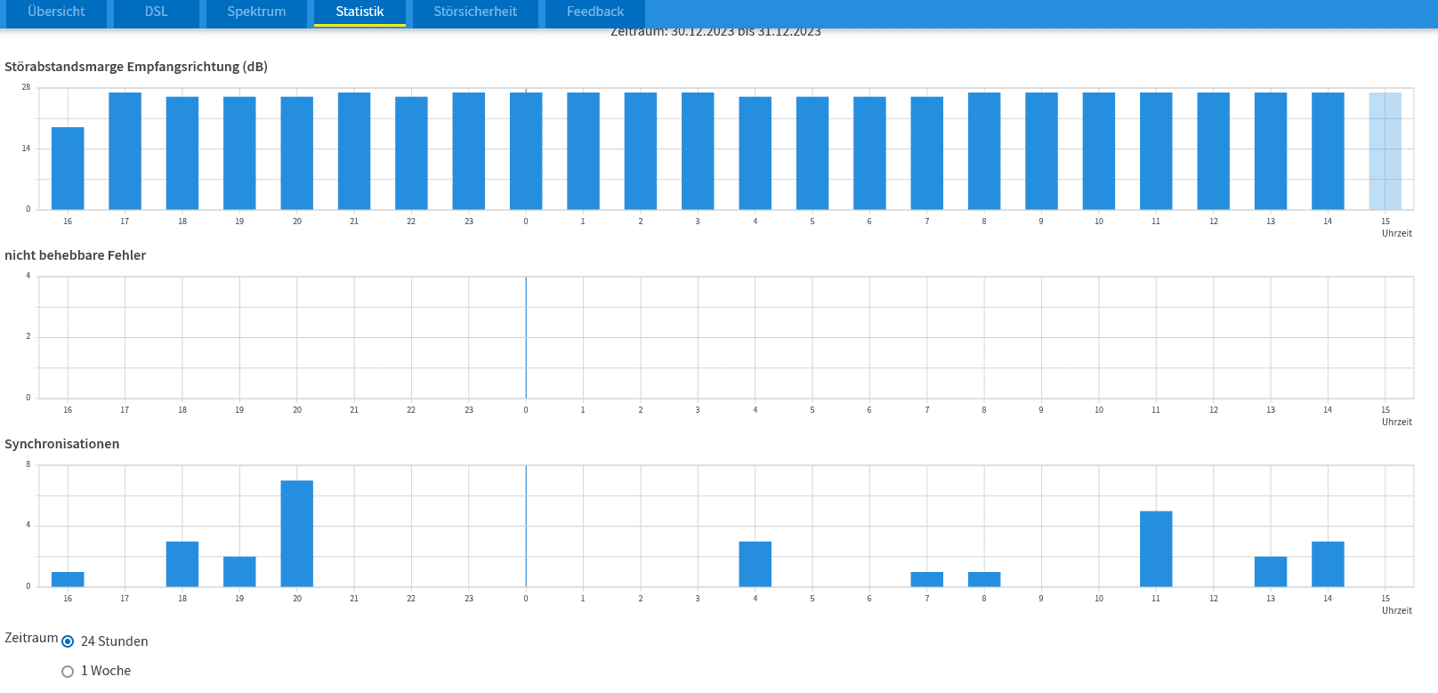

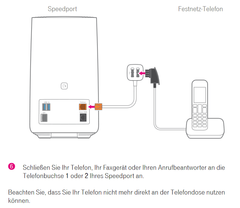

Vielleicht habe ich dein Internet Provider überlesen, aber auch die Telekom Modelle kann man an einem 1&1 Anschluss betreiben.
Speedport Smart 4 PLUS (4C4T@1,5GHz von Broadcom) verfügt über 2 analoge Telefon Ports ->Tel. + Fax.
ebenso wie das Modell,
Speedport Pro u. Speedport Pro Plus (2C4T@2,2 GHz Intel)
Den Speedport Pro kann man relativ günstig bekommen.
Aber auch der TP-Link VX800V (CPU noch unbekannt) hat 2 x analoge Tel./Fax Anschlüsse. Den VX800V hatte ich an einer (unsauberen 415m Leitung) 100/40 (17a Tarif) selbst getestet, und diese TP-Link Box hatte die höchste Leitungskapazität (125 Mbit/s).
Platz 2 war die 7520v2 (124 Mbit/s).
Platz 3 hatte die 7530AX (123 Mbit/s) ergattert.
Rückansicht TP-Link VX800V:
Ansicht Telefonkabel Speedport Pro:
Die restlichen Anschlüsse liegen beim Speedport Pro im Boden.

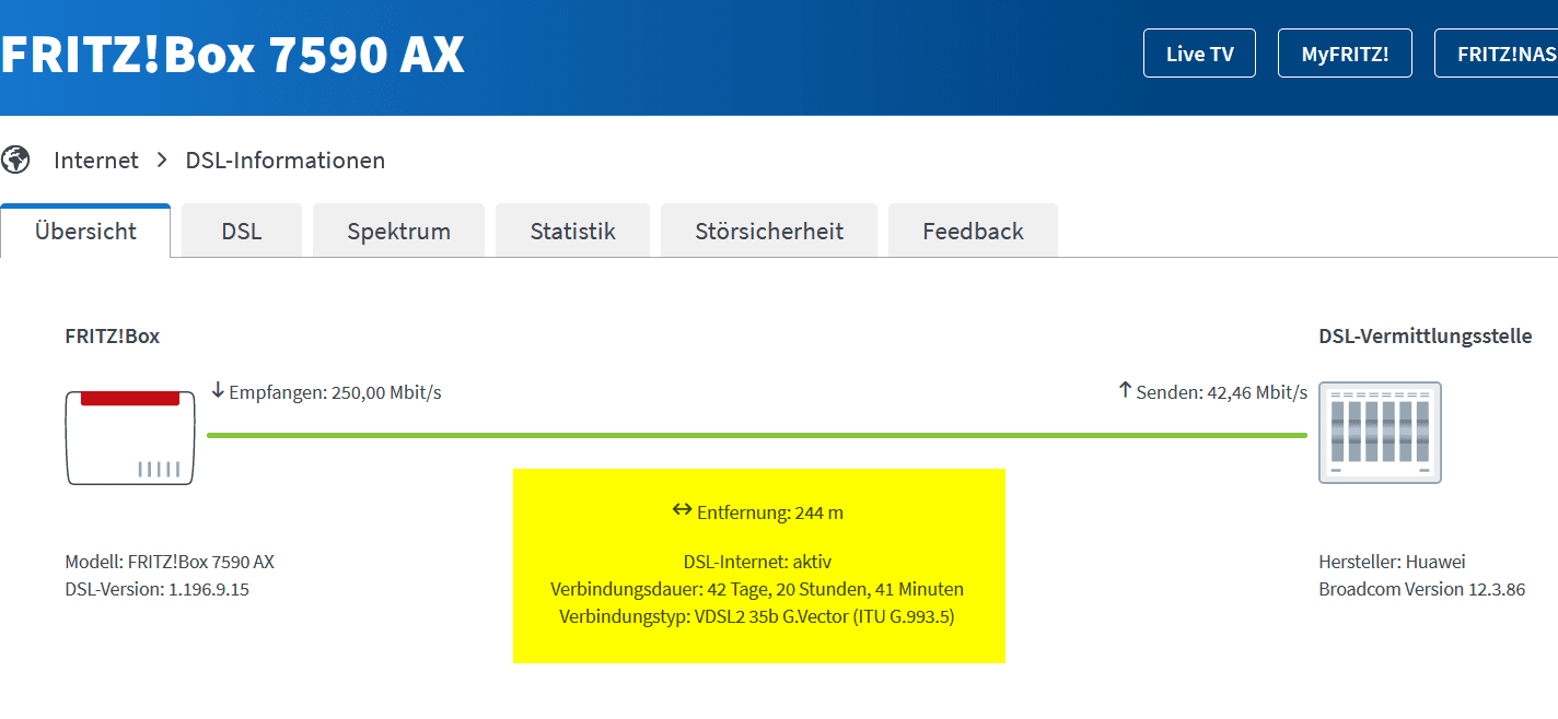

100K Leitung mit 17a ist auch kein Problem. Bei mir sind es laut Fritzbox sogar 244 Meter und ich habe 0 Probleme mit Verbindungsabbrüche.
Verbindungsdauer 42 Tage...:oops:das hatte ich im Leben noch nicht.
Ein paar Tage o.k, aber nie mehr als das.
Da hab ich das Sprichwort ganz schön vergewaltigt...
Mit der Box ging es die letzten Tage noch ganz schön rund:
Screenshot 2024-01-08 at 12-09-02 FRITZ!Box Fon WLAN 7360 internet ereignisse.png
Man beachte, dass sie dazwischen sogar bis auf einen Abbruch für sagenhafte acht Stunden stabil war.

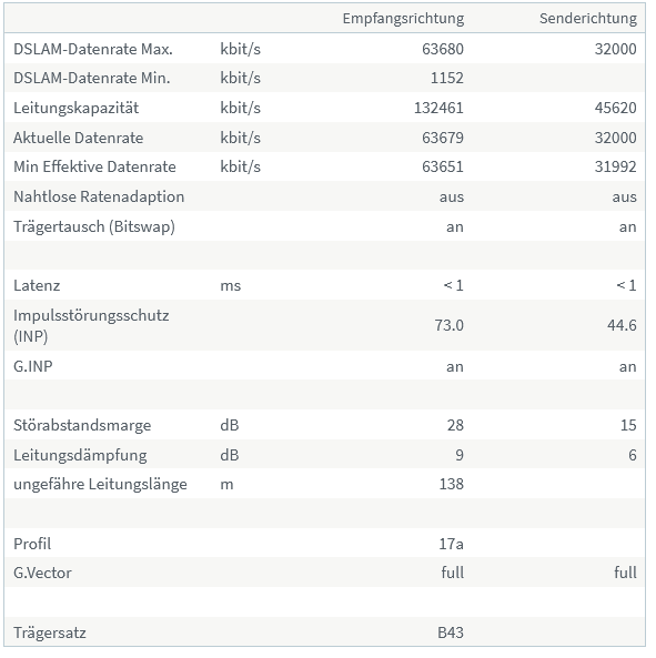

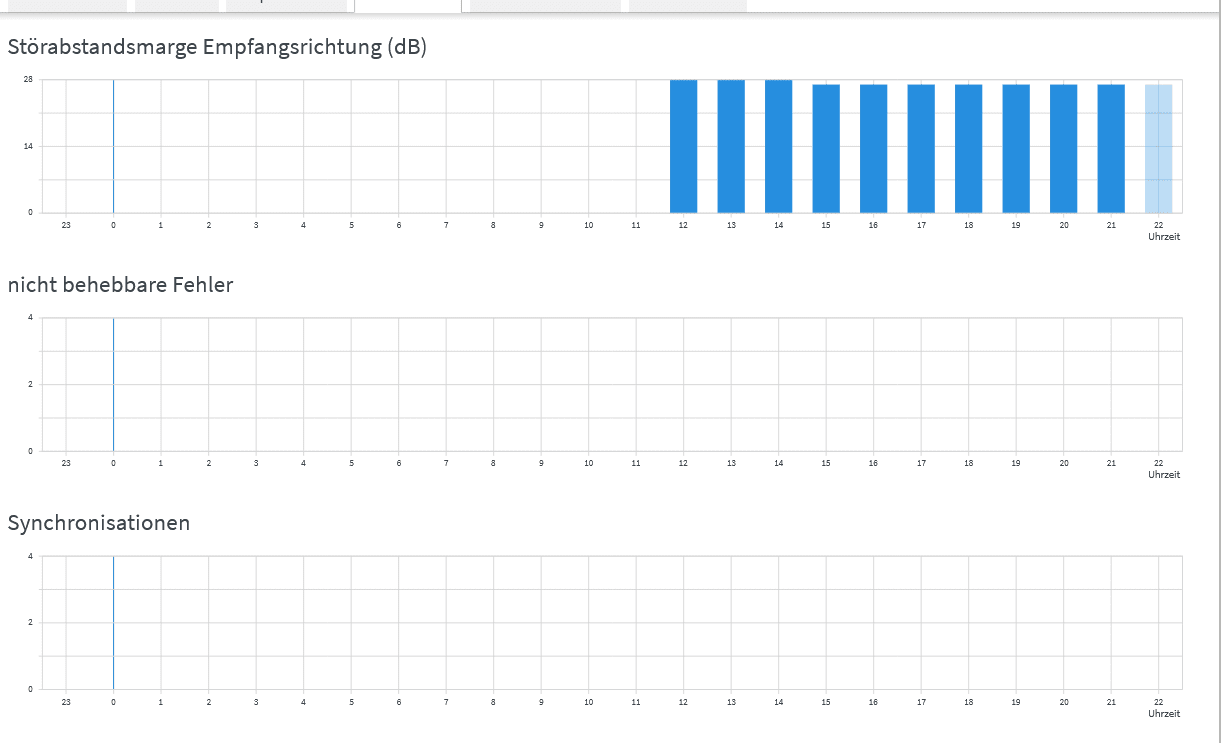

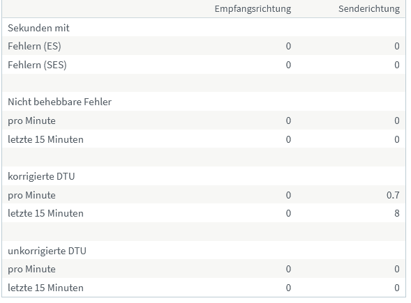

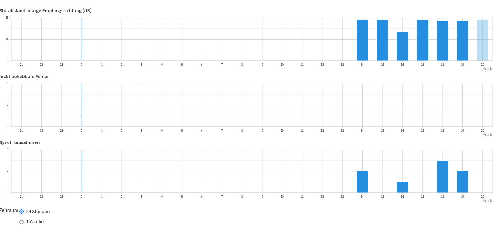

Jetzt sieht es so aus:
Die 7590ax ist da und wie es aussieht lag es tatsächlich, wie mittlerweile vermutet, nicht an der Leitung.
Wenn das die nächsten zwei Wochen so bleibt, sollte ich doch automatisch wieder auf 100 hochgestuft werden?
Oder muss ich dafür bei o2 anrufen?
Die Entfernung zur Vermittlungsstelle liegt übrigens lt. Box bei 138 Metern.

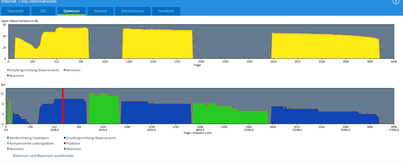

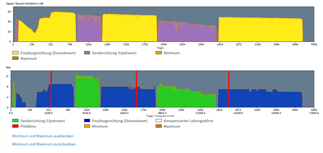

Kannst du auch das Spektrum posten?
Wenn das Spektrum auch stimmt, kann man parallel auch ein Port-Reset bei o2 anstoßen. Das Port-Reset ist aber Hoheitsgebiet der Telekom.
Hi,

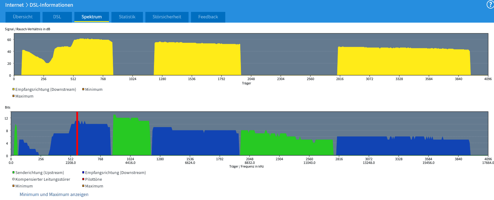

so sieht das Spektrum jetzt aus:
und so sah es noch gestern mit der alten Box aus:
Was kann man denn da ablesen?
Bis auf, dass der Upstream der db-Anzeige bei der alten Box überhaupt nicht vorhanden war, sehen die ziemlich ähnlich aus.

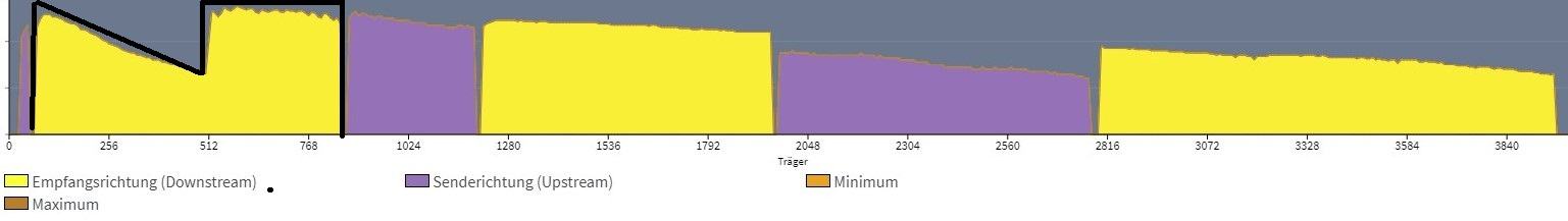

Zoolander,
ich danke Dir für deine Antwort.
Der Einbruch zwischen 138 KHz und 2 MHz ist der Leitung geschuldet.
Ich wollte das Spektrum der 7590 abwarten um hier 100% sicher zu sein.
Der erste Download-Block sollte so aussehen wie auf dem Bild (schwarz markiert):
Wenn ich jetzt Leitung schreibe meine ich nicht zwangsläufig die ganze Wegstrecke (138m) bis zum Verteiler auf der Straße.
In den meisten Fällen liegt es an den Übergangswiderständen.
  1. Übergang ankommendes Kabel zum APL
  2. Übergang APL zur TAE-Dose
  3. TAE-Dose zum TAE-Stecker
  4. TEA-Stecker zu RJ-45 DSL Stecker

Zoolander, für 138m Kupfer-Leitungslänge sollte dein Spektrum im Bereich 0,1 MHz - 2 MHz nicht diesen Einbruch haben. Die Upload Info Werte sind auch nicht gut für diese Leitungslänge.
Bei einem Port-Reset bekommst du den max. Wert von 116 Mbit/s Down - 46 Mbit/s Upload zugeordnet. Passen allerdings die Werte nicht (schlechte Qualität der Leitung), zu viele Fehler usw. gibt es umgehend wieder ein Downgrade.
Da die 7590 einen aktuellen/kompatiblen DSL-Soc/DSL-Treiber hat sollten die DSL-Abbrüche nun der Vergangenheit angehören.
Wie weit deine Leitung dann hochgestuft wird, und auch oben bleibt, liegt an der symmetrischen Kupfer-Geschichte (Ader A und Ader B).
