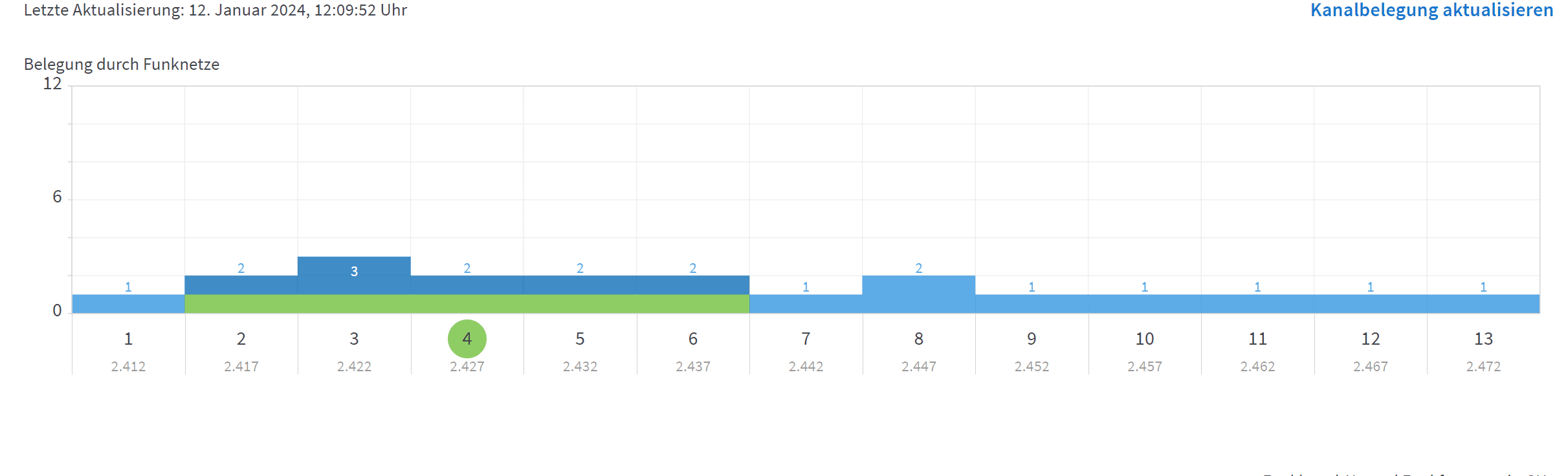

Hallo zusammen,
aktuell ärgere ich mich mit meiner Fritzbox. Ich habe einen Telekom Glasfaser Anschluss mit 500 Mbit. Eigentlich hängen alle Geräte im Lan, außer Smarthome Produkte.

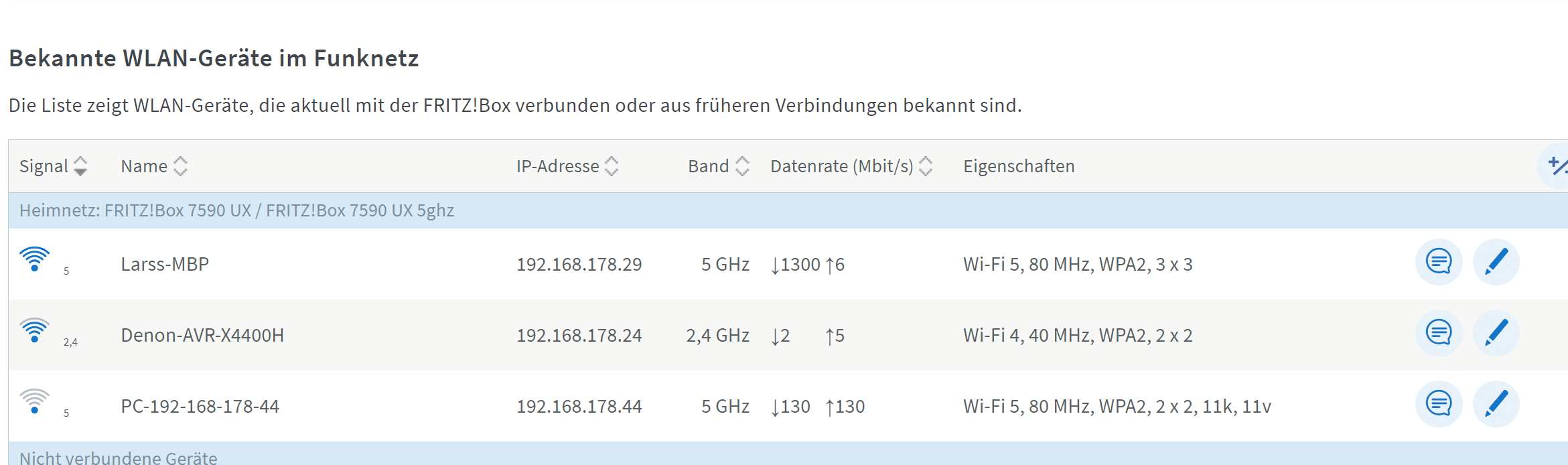

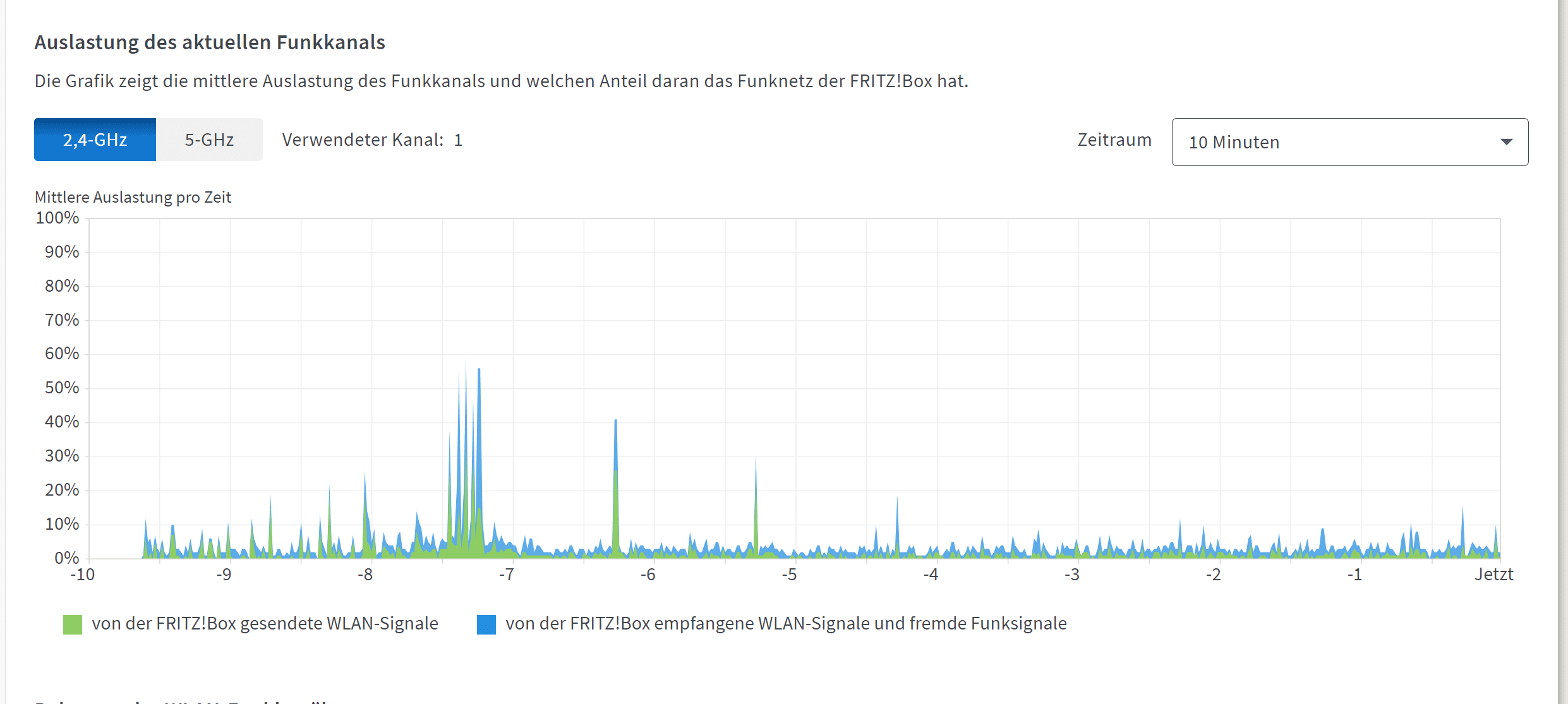

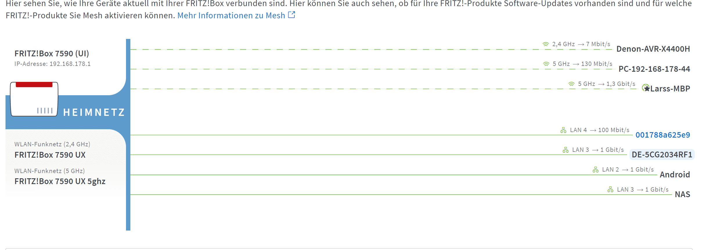

Komischerweise ist meine Wlan Reichweite in der Wohnung so gut wie nicht gegeben, die 5 Ghz Reichweite stellt dabei kein Problem dar. Selbst wenn ich ein Macbook 30cm entfernt vom Router stelle, kann ich mich mit 2,4ghz zwar verbinden, jedoch solangsam, dass nicht mal ein speedtest lädt.
Hat jemand eine Idee woran es liegen könnte, oder ist das Gerät defekt?
Anbei noch alles, was ich der Fritzbox entnehmen konnte.
Die Smarthome Geräte finden das 2.4ghz nicht mehr und daher sieht man die auch hier nicht ...

Das 2,4 GHz-Band ist sehr sehr deutlich störanfälliger als das 5 GHz-Band.
Auf dem 2,4 GHz-Band gibt es neben WLAN nämlich noch andere Störer, wie z.B. Bluetooth und nicht 100% HF-dichte Mikrowellenöfen.
Außerdem tummeln sich auf dem 2,4 GHz-Band auch viel mehr andere WLAN-Netze, insbesondere in der Stadt.
Ich würde mal schauen, welche anderen WLAN-Netze es im 2,4 GHz-Bereich noch so gibt und auf welchen Kanälen die funken.
Evtl. hilft es schon, bei der Fritzbox den Kanal zu ändern auf einen Kanal, auf dem es die wenigsten anderen WLAN-Netze gibt.

Ja, das mit dem Kanal habe ich bereits ausprobiert, jedoch ohne Erfolg

Glaube nicht das es an einer Überlastung des 2,4Ghz Kanals liegt. Bei mir wird auf Kanal 1 regelmäßig die 70% an sonstigen WLAN Signalen überschritten und ich habe dann trotzdem noch 96Mbit auf 10m Entfernung bei Verwendung einer Fritzbox 7490.

Lt. Fritzbox habe ich maximal 1-3 andere Netze auf dem 2.4ghz Kanälen.

Das passt auf jeden Fall schon mal gar nicht zusammen, 1300 Downstream und 6 Upstream? Entweder ist da irgendwas am Empfangskanal der FB komplett daneben, oder mit dem Client. Wobei ich da eher auf die FB tippen würde, da du das ja bei mehreren Geräten hast. Reset und Netzteil würde ich auch mal vorschlagen, dann hast du auch eigentlich schon alles getestet, was du als "Normaler" User machen kannst.
