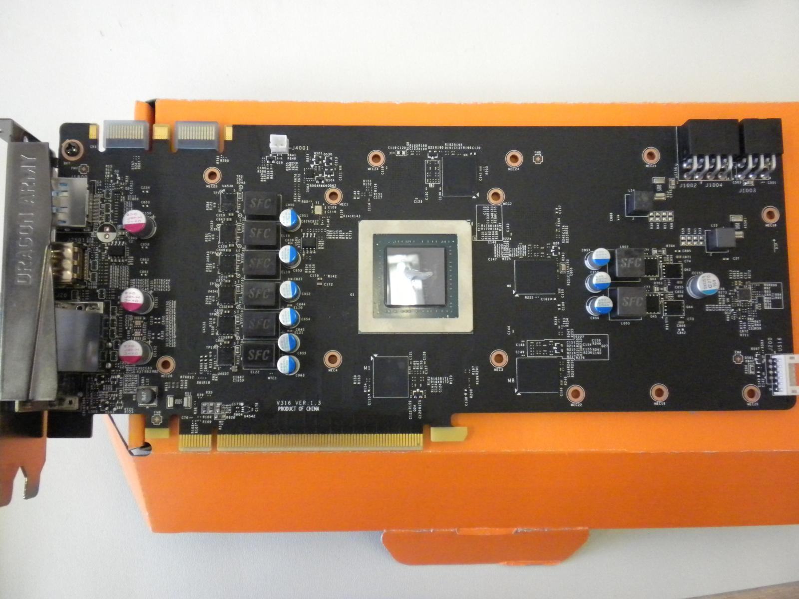

Bei der MSI GTX970 Gaming 4G gibt es leider eine neue Platinenrevision (v1.3, der EK Kühler passt auf 1.0/1.1 auf jeden Fall, kA was mit 1.2 ist) die deutlich von der/den alten abweicht. Also wer einen Kühler für seine MSI kaufen will, unbedingt auf die PCB Revision achten!
Hier ist die neue Revision:
Und hier ist die 1.0 von der EK Seite:
http://www.coolingconfigurator.com/upload/pictures/970tf5.jpg
Man sieht das der PCB links bei den VRMs deutlich länger ist, die Bohrungen sind anders und auch der Lüfteranschluss oben neben den SLI Anschlüssen ist gewandert. Die Karte wurde letzte Woche bei Notebooksbilliger.de gekauft, kann sein, dass die Revision noch sehr neu ist, aber bald dürfte es wohl fast nur noch die geben.

Ich finde, beide PCB's sind vom Layout her fast ident. Es sieht aber so aus, als wäre dein PCB (1.3) nach oben hin etwas länger.
Auch wenn die PCBs recht ähnlich sind, gibt es doch deutliche Änderungen bei den Spannungswandlern. Leider mehr als genug um dafür zu sorgen, dass Fullcover Kühler nicht mehr passen. Aber der PCB scheint wirklich länger nach oben, das ist mir noch gar nicht aufgefallen.
