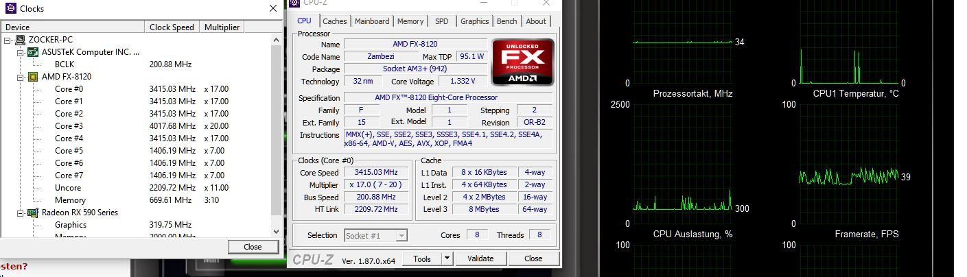

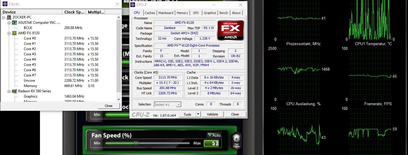

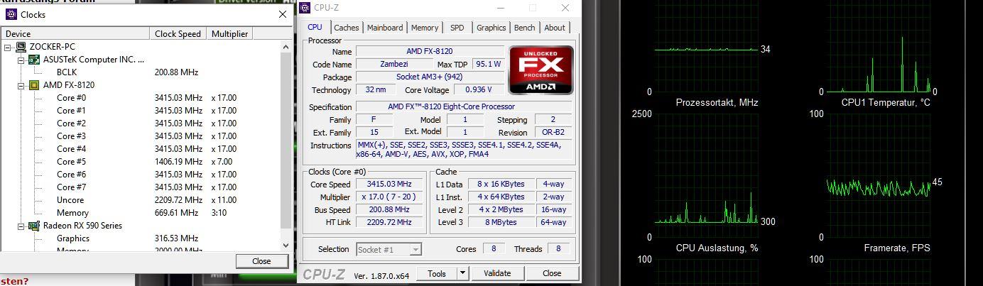

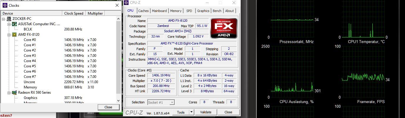

Kurz und bündig ist es normal das der Prozessor Takt so rumhüpft (siehe Bilder ohne Last). Beim spielen von BF4 habe ich heftige FPS Drops, diese Probleme hatte ich früher nicht. Konnte eigentlich
recht vernüftig Spielen. Defekt?
Ich habe keine Ahnung hiervon deswegen weiß ich nicht welche Daten benötigt werden.
Danke

Nein, Du überhitzt auf Deinem Billig-Board die Spannungswandler.
Suche nach FX und Spawas und Du wirst 1000 Leute mit dem gleichen Problem finden.

hat mir keine Ruhe gelassen und hab mich durch allerlei Zeug gelesen. Hab nun den Boost deaktiviert und siehe da es läuft einigermaßen. BF 4 auf FHD Ultra zwar nicht Super aber immerhin besser wie lange nicht mehr.
geh ich mit den Details runter läuft es noch stabiler !!!

such mal nach cc6 im bios, und schalte es aus, die option schaltet kerne im cpu takt ab und wieder an.
das führt bei zu kleiner spannungsversorgung zu spannungseinbrüche bei der vcore der cpu.
daher werden dann auch die vrm sehr heiß.

Ja der Standard Takt liegt bei 3.1GHz und der all core boost 3.4GHz. Das kannst du alles bei CPU World Link den ich oben verlinkt habe nachlesen. ;)
Mit CC6 an sind es 4GHz bei weniger als 4 Kerne, aber das an und abschalten der Kerne ist halt anstrengend für die Spannungswandler deines Mainboard, die machen aus 12V die Vcore deiner CPU von bis zu 1,55V.
