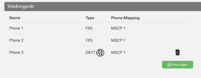

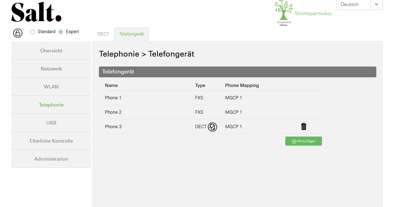

Ich habe einen Fibre Router von Salt. Da habe ich per dect ein uraltes Gigaset S680 dran.
Der Anschluss läuft gar nicht gut. Von einigen Nummern konnte man Anfangs gar nicht anrufen auf meinen Anschluss, jetzt besteht das Problem wieder. Aber das liegt nicht an meinem Telefon. Von gewissen Providern aus kann man nicht anrufen, und ich auch nicht zurück. Den Support kümmerts nicht sonderlich, wie gesagt, am Anfang war das 6 Wochen so, musste eingeschriebene Briefe mit Kündigungsandrohung senden, bis mal was ging. Und mittlerweile habe ich einfach entnerft aufgegeben. Support macht der Saftladen (Salt SA Schweiz) per Whatsapp, rly.
Ein weiteres Problem im Moment ist, dass die meisten Nummern nicht angezeigt werden, bzw. das Telefon entgangene Anrufe nicht signalisiert. Hatte das Mobilteil schon mehrfach zurück gesetzt, per RJ11 Kabel und per dect getestet. Im Moment ist das Mobilteil direkt per dect mit dem Router verbunden. Mit dem Cabelmodem hatte mit dem Telefon keine Macken.

Nein, ich will keine DECT Basis. Wie gesagt, das aktuelle Telefon hatte ich auch per Kabel verbunden, und mich mit der DECT Basis vom Gigaset verbunden. Gleiches Resultat. Ich wusste nicht, dass es da Kompatibilitätsprobleme gibt im DECT Bereich. Ich reise glaube mal in den Salt Shop, die sollen mir ein kompatibles Mobilteil verkaufen, dann bin ich auf der sicheren Seite.
Bleibt die Frage nach dem verlinkten FXS Adapter. Kann ich den einfach in mein Netzwerk hängen, um dann mit dem PC telefonieren zu können? Also so:
Router > RJ11 > FXS Adapter > RJ45 > Switch > RJ45 > PC

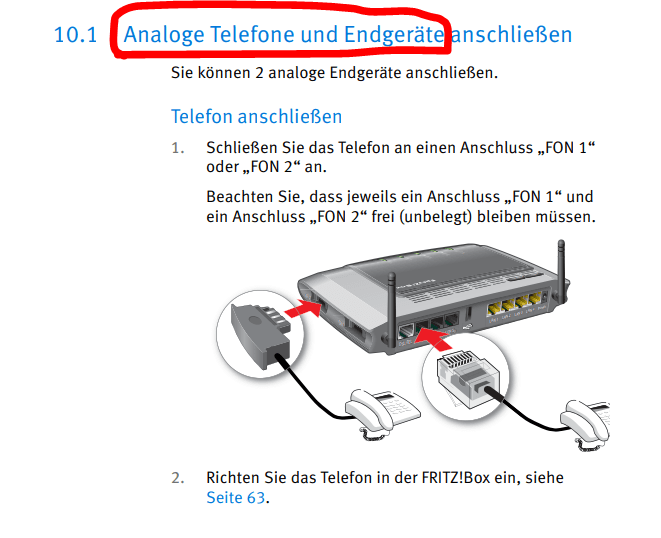

Nein, an dem Teil kannst du ausschließlich analoge Geräte anschließen. Das Gerät simuliert zwei analoge Telefonanschlüsse. Der Ethernetanschluss dient wie beim DP 752 nur dazu, dass sich das Gerät bei deinem SIP Anbieter einwählen kann.
Ach so, das funktioniert in die entgegengesetzte Richtung. Was brauche ich denn, wenn ich am PC telefonieren möchte? Geht das eventuell sogar mit meiner vorhandenen Hardware?
Wenn du dich komplett unabhängig vom Internetanbieter machen willst, dann nimm einen dedizierten SIP Provider (sipgate, voip2gsm, ...) und stell dir eine Basisstation / ATA hin, der deinen Ansprüchen genügt.
Nein, du hast eine falsche Vorstellung davon, was ein FXS Adapter ist, siehe: https://www.nch.com.au/kb/de/10050.html

Ginge das sonst noch mit einem FXO Adapter? Die scheinen aber recht teuer zu sein. Einen dreistellingen Betrag wollte ich eigentlich nicht ausgeben.
Du wolltest doch modernisieren und nicht die 90er Jahre mit neuer Analogtechnik neu aufleben lassen.
Aber das wäre eigentlich das Teil, was ich suche? Gibt es sowas auch in günstig, was man beispielsweise auch an den ESXi hängen könnte? Oder einen DECT Stick für direkt am PC? Eine Lösung, um den analog Anschluss SIP fähig zu machen? Ohne da die super teuren Profi Geräte zu benötigen? Für nen Fuffi, oder so. Im schlimmsten Fall halt ein 56k Modem aus den 90er? Hatte ich, wenn ich mich recht entsinne sogar schon so in Betrieb.

Vorsicht...noch ein Hirnpups...die Fritz kann Analog auf zwei Seiten.
Analoges Amt und analoge Endgeräte...die 7272 hat 1xFXO und 2xFXS, zudem noch 1xS0 (ISDN, Endgeräte)
analoge Endgeräte:
...analoges Amt, siehe unten.

Nein, Es sind zwei Anschlüsse...DSL=IP=Internet und Telefon (analog oder ISDN).
Siehe auch das oben Verlinkte PDF von AVM zur 7272.
-> analoge Amtsleitung:
ISDN Amt:
Dein Provider hat die Amtsseite....die kommt bei Dir aber schon aus dem Modem...da kommt ein FXO-Port Deiner "Telefonanlage" dran.
