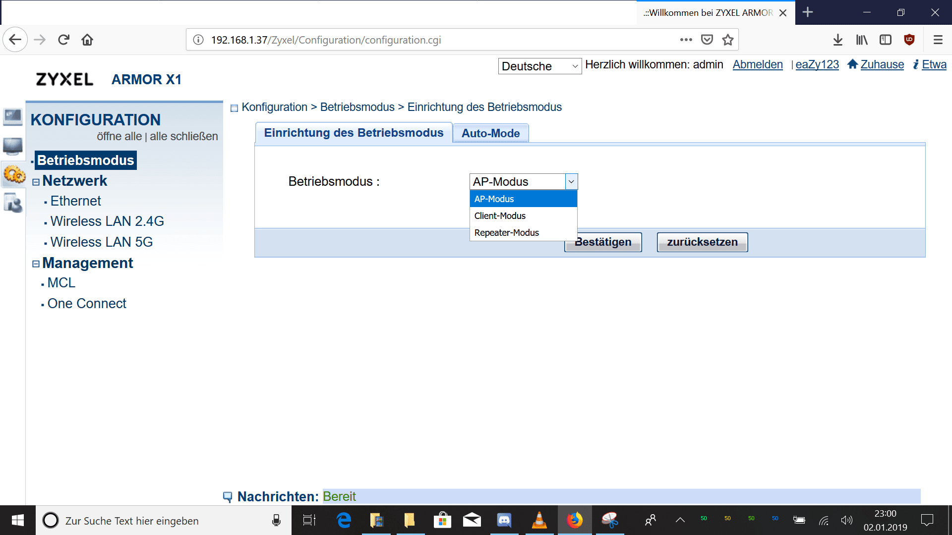

Für diese Zwecke ist die Kombi aus einfachem Gastzugang durch Fritzbox mit mesh-repeater doch eigentlich eine adäquate Lösung oder habe ich das jetzt falsch verstanden? :o
Habe mir den hier gekauft und bin echt super zufrieden damit.
Armor X1 // Zyxel
Mann kann im AP Modus die AP Geräte vom Netzwerk isolieren.
