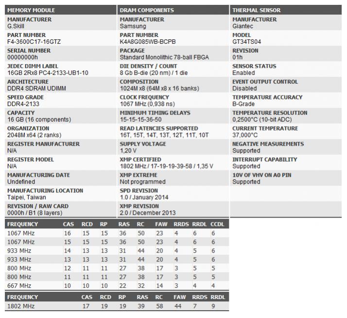

Das folgende Kit 'F4-3600C17D-32GTZ' schaut wie folgt aus (ebenso Samsung und Sensor):

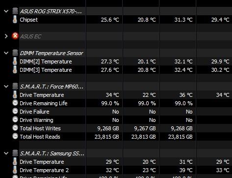

Mit einem Lüfter direkt auf den Modulen wundern mich die Temperaturen nicht. Meine Royals liegen direkt im Luftstrom des CPU-Kühler und werden laut DIMM_TS auch nur ~ 35°C warm.
(Die eigentlichen IC-Temperaturen sind natürlich eine Ecke höher.)
