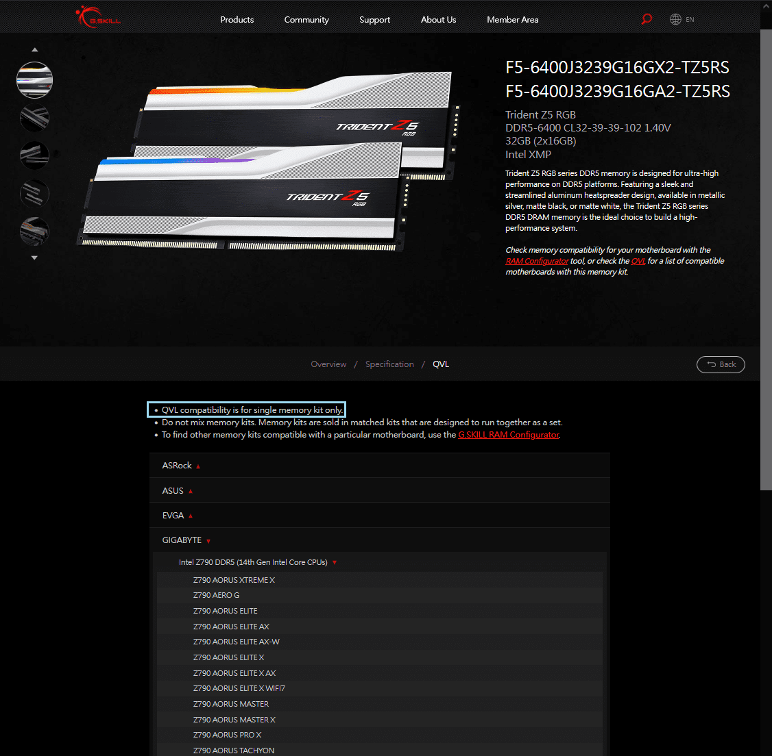

Hallo @Tschabo82
Dein Mainboard unterstützt das XMP eines solchen Kits nur mit zwei Modulen in den beiden primären DIMM Steckplätzen. Ein entsprechender Hinweis befindet sich auch in unserer QVL.
Du könntest also beide Kits einzeln in DIMM A2 & B2 auf einwandfreie Funktion mit dem XMP testen. Sobald aber beide Kits gemeinsam und damit auch die sekundären DIMM Steckplätze genutzt werden, müsste zur Verwendung des XMP zusätzlich der Speichertakt reduziert werden. Welcher Speichertakt sich so erreichen lässt, müsstest du selbst testen und wird primär von Prozessor und Mainboard vorgegeben.
Falls du beim Speichertakt keine Abstriche machen willst, bleibt nur der vorgeschlagene Umstieg auf eines der verlinkten 2x32GB Modelle.
