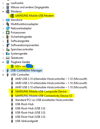

Ich kann mein Handy (Galaxy S22+) nicht mehr mit meinem Haupt-PC verbinden.
Es kommt nur noch das "USB Composite Device" oder "Samsung Mobile USB Composite Device" (je nachdem ob legacy Treiber oder Samsung Treiber Suite installier) mit dem Ausrufezeichen und einem Code 10 Fehler (kann nicht gestartet werden).
Ich habe auch schon das halbe Netz durchsucht aber dort bekommt man auch keine Lösung die mir hilft.
Geräte im Devicemanager entfernt, selbst die "unsichtbaren"
Samsung-Treiber über Windows gezogen, Samsung Treiber von Samsung geladen, Samsung Switch Tool installiert.
Cache Partition gewiped
sfc /scannow durchgeführt
die GUID-Registry Keys von einem System kopiert, wo das Handy ohne Probleme läuft
verschiedene USB-Ports sowie Kabel getestet
andere Modi laufen (zum Beispiel "Bilder übertragen")
Ich bekomme es einfach nicht gebacken, dass das Handy wie ein normaler Speicher eingebunden wird und ich einfach Dateien übertragen kann.
Mit einem anderen PC geht es ohne Probleme.
Ich tippe hier auf einen sehr schrägen Treiber-Fehler.
Bilder:
code10 -> Anzeiche auf dem PC wo es laufen soll
lauffaehig -> die Geräte, die auf einem zweiten System erkannt werdne, ohne Probleme lauffähig

Das Handy zeigt beim Verbinden am Problem-PC auch nicht die typische Frage an, ob es die Verbindung freigeben soll!
