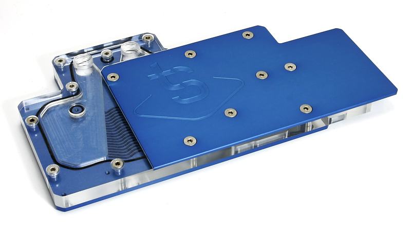

Bundy hat natürlich mit seinem Kommentar den Nagel auf den Kopf getroffen. Prinzipiell finde ich Aluminium Wakü Teile aber gut. Die Kühler können farbig eloxiert werden - viel erfrischender als immer nur Nickel, Nickel und Nickel :d . Es müssten aber alle mitziehen. Derzeit ist man halt von einem Hersteller abhängig.
Hier mal ein blau eloxierter Kühler von Liquid Extasy - einfach nur sexy:

Hatte vor vielen Jahren Radi, CPU- und GPU Kühler aus Kupfer und einen Aluminium aquatube - mit Innovatek Protect gabs keine Schwierigkeiten. Ich konnte die ganze Diskusion nie nachvollziehen.
Wenn die mit dem Kühlmedium in Kontakt tretenden Aluminiumkomponenten eloxiert sind und die Schicht nicht beschädigt ist passiert ja auch gar nichts. Ich glaube aber nicht das zB Aluminiumradiatoren innen eloxiert werden.
Und ja der Kühler sieht gut aus, obwohl das Blau ist so gar nicht meine Farbe.
Die Oberfläche ist so oder so Aluminiumoxid - beim Eloxieren wird die Schicht nur dicker und zu der Zeit, in der Alu und Kupfer noch gemischt wurden, waren auch alle Aluminiumteile eloxiert.
Solange die anderen Hersteller nicht mitziehen, würde ich auch weiterhin zu einem Aluminium freien Kreislauf raten.
Das liegt daran, dass die Aquatube-AGBs aus eloxiertem Alu waren, was nicht mit anderen Metallen im Kreislauf reagiert. Bei Kühlern/Radis geht das Eloxieren aber nicht, die müssen aus blankem Alu sein (zumindestens an den Kontaktflächen mit Bauteil/Wasser), weil die Eloxalschicht ultraschlecht Wärme leitet.
