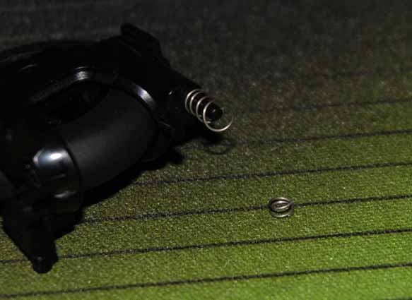

Für alle die es interresiert die Probleme mit dem Mausrad ihrer G5 haben, ich weiß jetzt worans liegt, Logitech verbaut eine kleine Feder um den Druckpunkt zu erhöhen, ich selber hab meine G5 aufgemacht und diese Feder weggelassen, dadurch wird der Druckpunkt sehr gering und ausgesprochen angenehmn, in etwa so wie bei den Tasten! Leider konnte ich die seitliche Scrollfunktion nicht ganz "eliminieren", das geht anscheinend nur durch das Weglassen des Treibers, was aber für mich keine Nachteile mitsich bringt da ich sowieso mit 500Hz arbeiten werde! Ansonsten find ich die Maus echt top und die Oberfläche um einiges angenehmer als bei meiner alten MX510
Kommst du ohne die Feder echt klar ? Also bei mir muss ich ohne die Feder sehr zärtlich mit dem Rad nach unten scrollen sonst betätige ich ständig die "mittlerer Taste" und beim hochscrollen rappelt die ganze Mausradvorrichtung weil sie total lose sitzt.

Bin heute in Experimentierlaune (muss an der Hitze liegen :-) ) Ich habe jetzt die Feder etwas gekürzt, das sollte den Widerstand reduzieren. Damit das Rad nicht übermässig rappelt hab ich dann die restliche Feder etwas in die Länge gezogen. Bis die abgeschnittene Feder richtig funktioniert muss man etwas fummeln und biegen, weil sie nicht automatisch plan aufliegt un sich verzieht. Mit etwas Geduld geht´s aber.

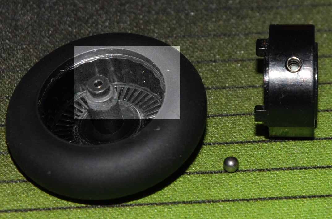

un jetzt nehm ich das Rad komplett auseinander um zu sehen warum es hochwärts deutlich lauter klickt als runterwärts.
Edit2:
Wieder mal eine Feder :-) . Die kleine Metallkugel steckt in dem kleinen rechten Teil unter Fderdruck und läuft im inneren des Rades an der welligen Fläche. Aber wieso jetzt mal lauter mal leiser ......... ?
Edit3:
Gefunden... die kleine rot markierte Nase auf dem 3. Bild gehört zum inneren Teil des Rades das eigentlich festsitzen soll. Beim nach oben scrollen bewegt es sich allerdings minimal mit und immer wenn das Rad einrastet (die Metallkugel )
schlägt das innere Teil zurück und klopft /klappert mit der Nase quasi gegen die Radhalterung. Ich denke etwas Pattex Blitz Sekundenkleber wird diesen kleinen Schönheitsfehler lösen :-). Bei der G7 ist es übrigens haargenau das gleiche.
