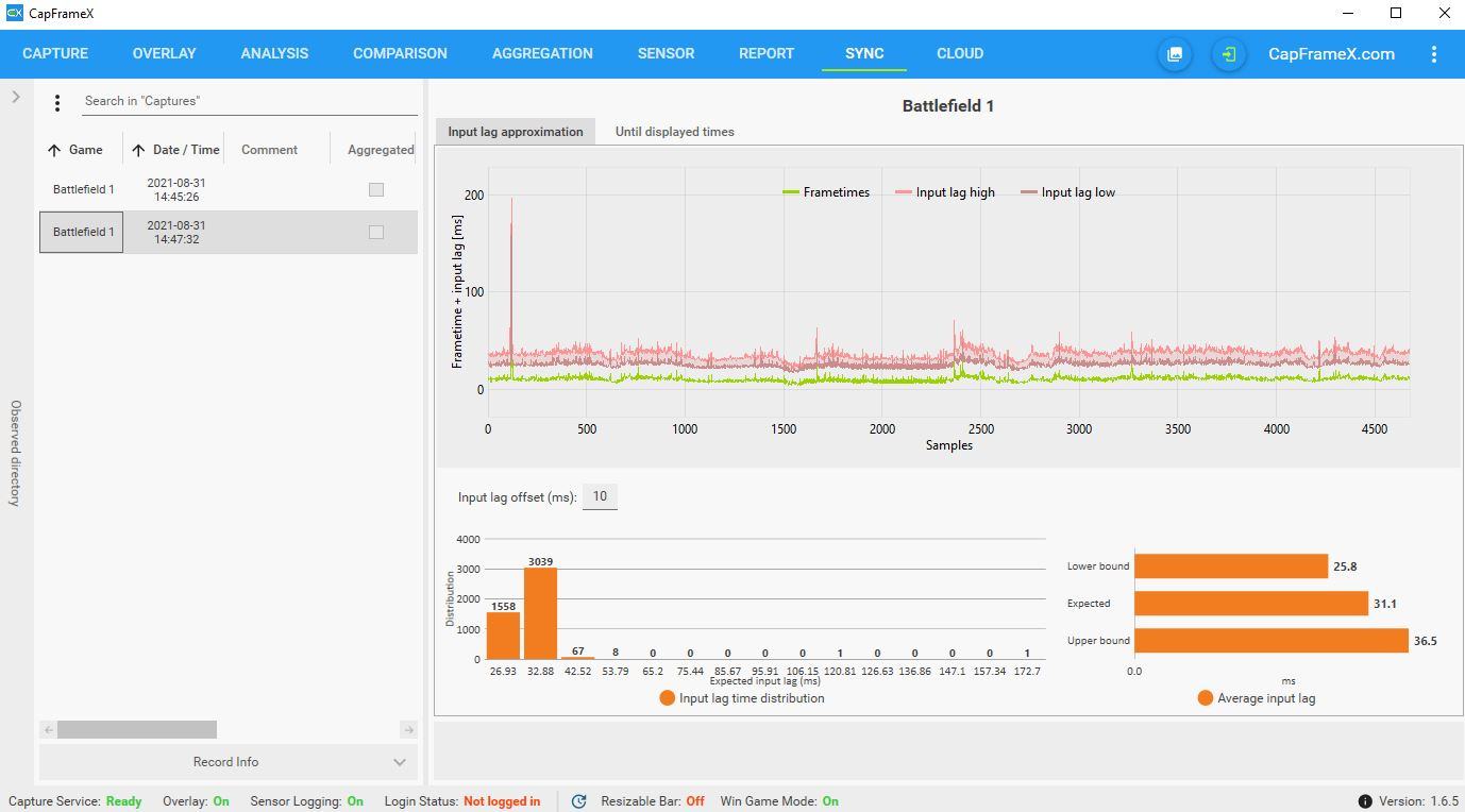

Um deine FPS besser nachvollziehen zu können gibts ein Tool, CapframeX. Hol dir das mal und verwende es dafür, dann können alle, die dir helfen wollen, genauestens die Auflösungen, Taktraten und FPS ansehen.
Ok, hab das Tool installiert. Vielleicht ne kurze Einweisung? Kenne mich dem Tool leider überhaupt nicht aus. Muss man sich da mit einem Account einloggen? Wie starte ich die Aufzeichnung? :d

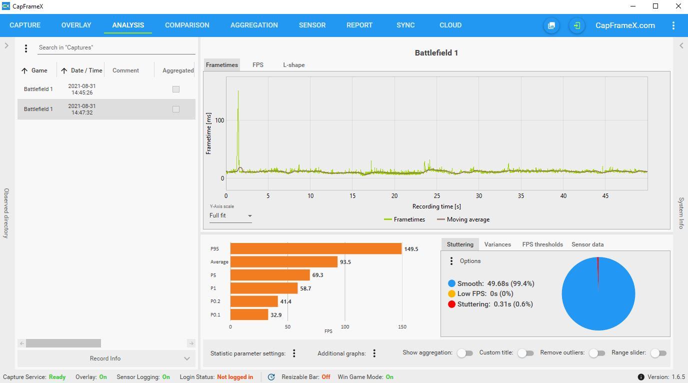

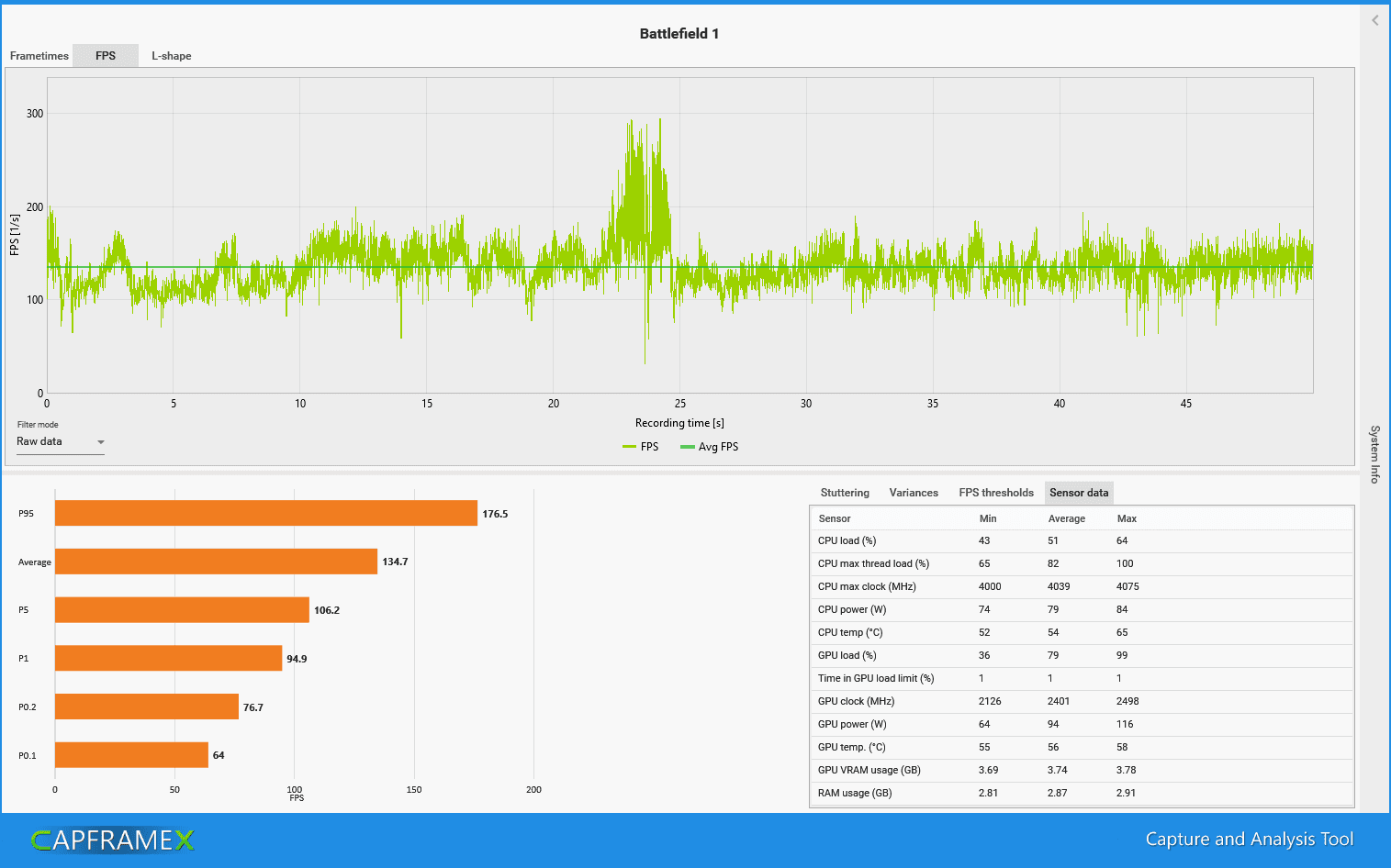

Habe mal unter "Capture" während Battlefield 1 aufgezeichnet. Während dem Spiel hatte ich wieder extreme Mikro-Ruckler:
Habe mal spaßeshalber in Adrenalin geschaut:
Wie es scheint, ist auch die CPU nicht am Limit?
Ein CPU-Limit zeigt sich nicht immer durch 100% Auslastung.
Interessant wäre so ein Bild mit den Sensorwerten dazu:
Stell dabei unbedingt auf raw data, da der Durchschnitt uns nichts hilft. Hier siehst du bei GPU Load, dass wir nahe an einem GPU-Limit sind. Das im Vergleich zu dir wäre interessant.

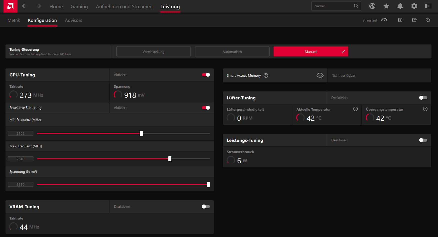

Aus Bild 4 lassen sich aber schon einige Schlüsse ziehen. Deine Karte taktet nicht voll, das kannst du hier umgehen:
Da setzt du mal einen Mindesttakt, dann taktet die Karte nicht mehr rum wie wahnsinnig. Wenn das dein Problem noch nicht löst, kann man mit dem MPT weitermachen.
Dann sieht man, dass deine Leistungsaufnahme quasi nicht vorhanden ist, eine 6600XT sollte irgendwo zwischen 120 und 160W liegen, nicht bei unter 50 im Schnitt.
Sieht daher schon ziemlich nach CPU-Limitierung aus. Weitere Frage, die glaube ich noch nicht gestellt wurde: Läuft dein Speicher im Dualchannel bei den angegebenen 3200MHz?

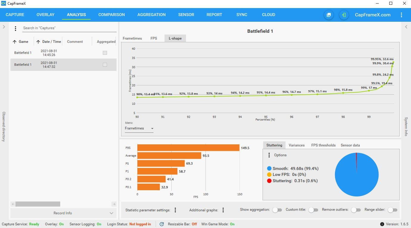

Hier ein paar Screenshots:
Ich habe die min. Mhz auf 2100 MHz gestellt. Es läuft jetzt schonmal besser als vorher, aber flüssig fühlt sich das nicht an. Warum sind eigentlich als Max. 2549 MHz voreingstellt? Die Karte hat eigentlich einen Max. Boost von 2607MHz.

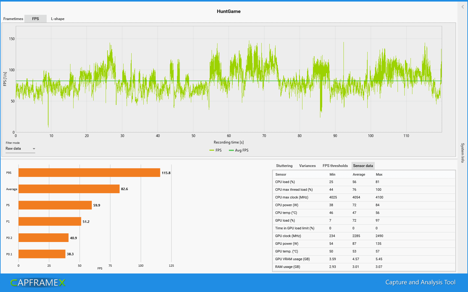

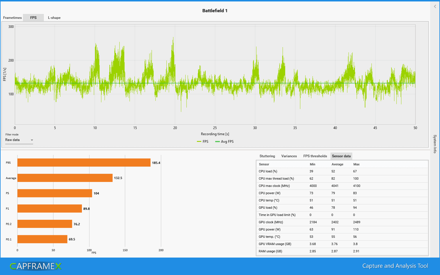

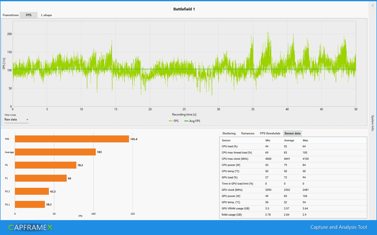

Hier noch ein paar weitere Screenshots:

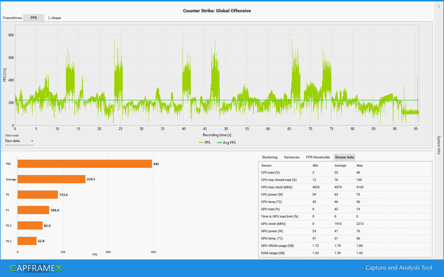

CS:GO (deutlich besser als vorher, aber immer noch teilweise mit Mikrorucklern).
Hunt (keine Veränderung zu vorher, immer wieder ein kurzes starkes Ruckeln)
Ich sags mal so, BF schaut relativ konsistent aus was FPS angeht. CS:GO und Hunt sind einfach "all over the place"
Die ganzen Benchmarks - machst du die in FullHD? Kannst du die mal ne Runde in 1280x800 machen?
Ich vermute es wird sehr ähnlich ausschauen weil in irgendeiner Form CPU Thema, kein Grafikkartenthema.
Meiner Meinung nach sehen deine Werte gar nicht mal schlecht aus. Das .1 Perzentil ist erfreulich hoch und du hast wenige stärkere Ausschläge. Der maximale Boost ist ein Teiler, den die Karte erreichen kann. Dafür kannst du den Regler nach rechts schieben, würde ich aber bei dem CPU-Limit lassen. Analog, die Karte kann auch 100% Lüfterdrehzahl, wenn du aber nicht in der manuellen Lüftersteuerung 100% angibst, wird sie das nicht machen.
Du siehst aber das CPU-Limit bei fast allen Screenshots. Bei dir steht bei Time in GPU load limit 0%. Heißt, deine CPU/GPU-Kombo ist nicht optimal für deinen Nutzungsfall.
So sieht ein GPU-Limit aus: Eine Auslastung von konstant annähernd 100% und die GPU-Power in der Region der eingestellten maximalen TDP bei Minimum, Durchschnitt und Maximum.
Das kannst du sicher auch mit einem anderen Spiel provozieren, aber dein Use-Case würde wohl von einem CPU-Upgrade profitieren. Fürs Erste würde ich bei Ryzen 2K mal mein Glück manuell probieren. 4.2Ghz bei ca. 1,35V könnten klappen, schränkt das Rumtakten ein und bietet etwas mehr Leistung.
Der Vorschlag von 2k5lexi ist ebenfalls sinnvoll, wenn du keine starken Spikes bei der Frametime hast, fühlen sich auch weniger FPS recht flüssig an.
Für eine flüssige 144Hz+ Erfahrung wirst du aber mMn. langfristig nicht an einem CPU-Upgrade vorbeikommen.

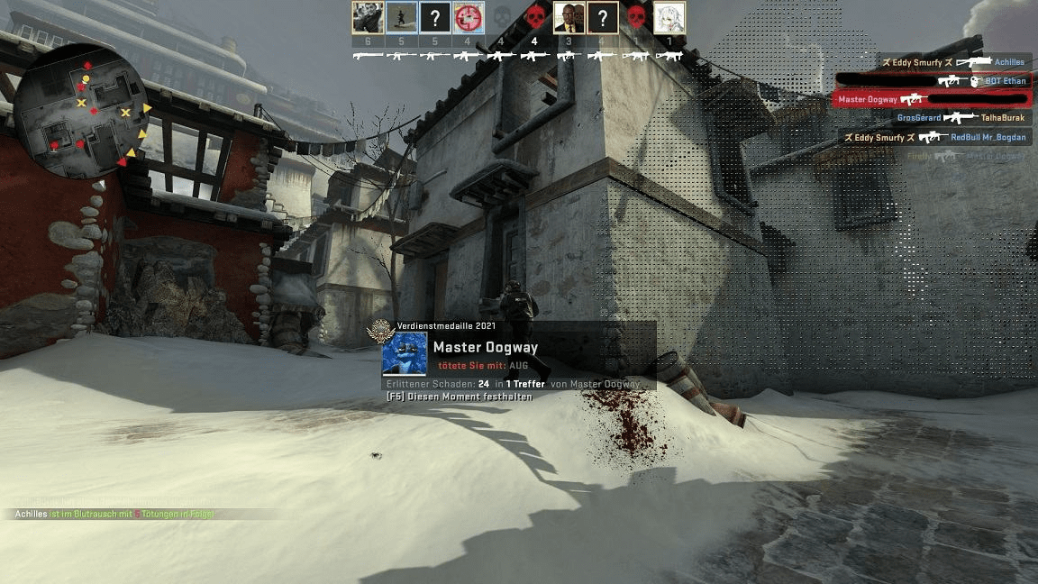

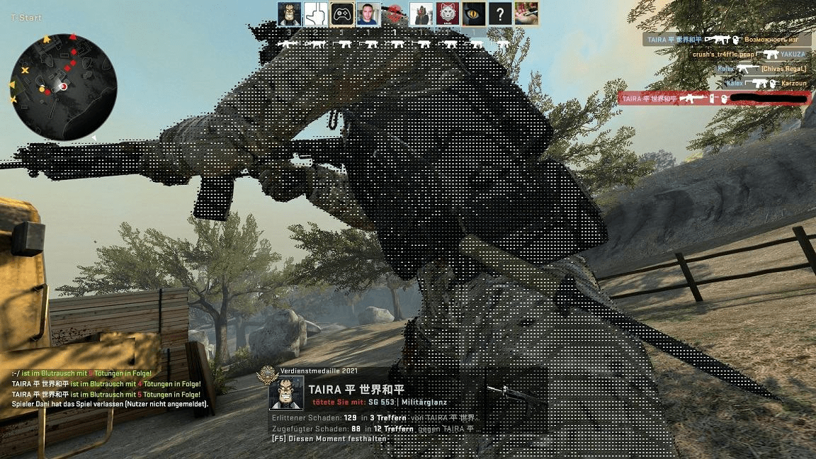

In CS:GO habe ich übrigens folgende Grafikfehler:

Hier mal mit 1280x720 Auflösung. Es war trotzdem immer mal wieder ruckelig.
Hunt
1080p, 115 high, 38 low
720p 146high, 36 low
720p ist auf jeden CPU Limit. Ich würd sagen ist n CPU Limit Thema.
Aber in den FPS sinds in 720p hal 30% high mehr... Also doch irgendwas mit GPU zumindest bei den highs.
In den Lows ist es wieder sehr ähnlich, also wahrscheinlich CPU.
