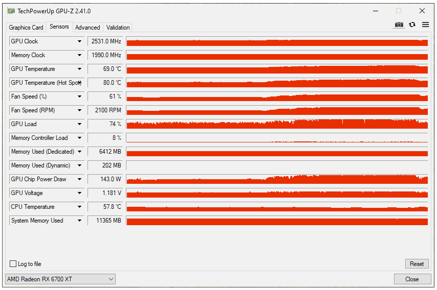

Keiner einen Rat, was die meine Werte (Power Reporting Deviation) zu bedeuten haben könnten und was man dagegen machen könnte?
Kann mir auch jemand sagen, weshalb meine GPU nicht mit vollem Boost taktet? Egal ob 6600XT oder 6700XT. Nie wird der Boost-Takt erreicht. An den Temps kann es eigentlich nicht liegen? Wie gesagt, Windows ist frisch installiert und aktuelles BIOS ist auch drauf. Treiber sind aktuell.
Wobei ich bei meiner zweiten Frage jetzt gesehen habe, dass es wohl normal ist, dass die Taktraten am springen sind. Das war ich von meiner RX580 nicht gewohnt. Die hatte bei jedem Game die Taktraten stabil gehalten.
Ich habe halt noch die Hoffnung, dass ich so doof bin und irgendetwas falsch im BIOS eingestellt habe oder die Hardware falsch eingebaut habe. 🤷‍♂️
