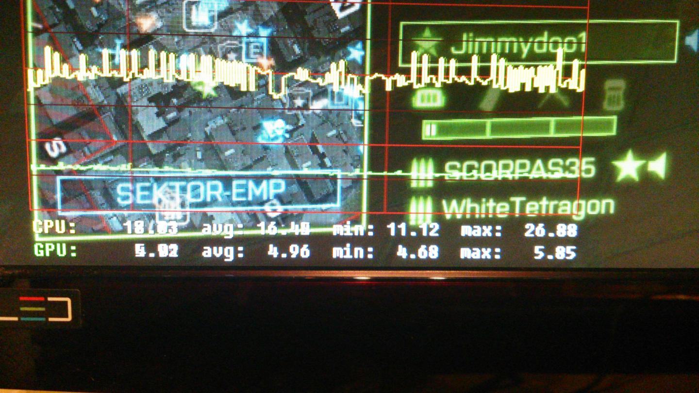

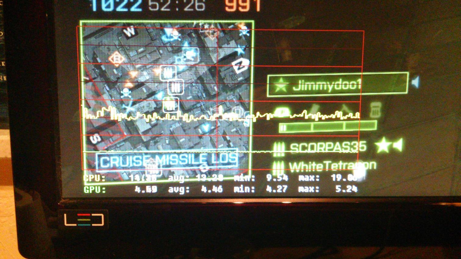

Ich habe es eben noch mal getestet in BF4.
64 Slots
Ultra -> ~50FPS
Niedrig -> 60-80FPS (jedoch öfters stark schwankend, bei FPS-Einbrüchen ca. 40-50FPS)
API: Mantle

wenn die gpu komplett entlastet ist und die fps sind zu niedrig -> CPU tauschen.
du kannst noch 10 gpus reinstecken. deine min fps werden nicht steigen ;)

ob du die 2 gpu brauchst kannst du ja selbst testen.
bist du mit den fps unzufrieden wenn die gpu entlastet ist -> CPU das Problem
solltest du auch mit den fps unzufrieden sein wenn die GPU ausgelastet sind --> 98% bis 99% -> dann ist die gpu zu schwach für die gewählten settings.
stell evtl mal das Ambient occlusion runter, das bringt meist gut fps fals die gpu am ende ist
