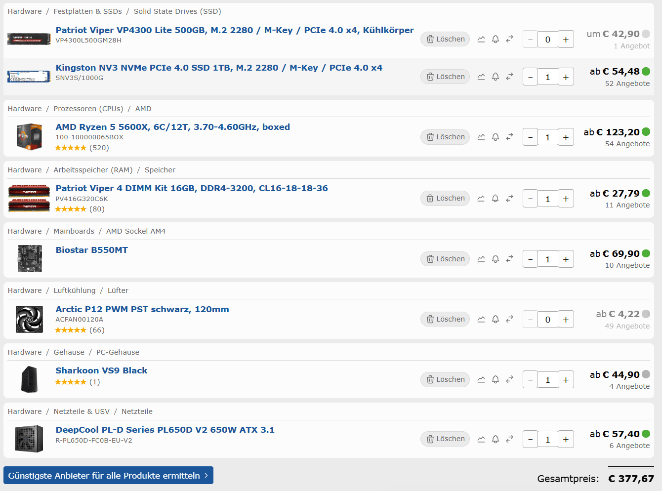

Ich würde das so machen: https://www.mindfactory.de/shopping...2219f27ab2b0cfc7e4a9585235139c6d8995f9ef96225
Und dann hat man noch einen Hunderter für eine Grafikkarte. Sollte so auf eine 2060(S) rauslaufen. Dafür gibt es die auch bei Ebay. Damit kann man durchaus zocken, vor allem in FHD für einen zehnjährigen ist das sicher i.O.

fortnite perf mode läuft aufm toaster aber auch einen toaster kriegt man für 400 kaum neu.
ram 16gb 30€
gehäuse 40-60€
mainboard 80€
cpu 5600 90€, evtl gebrauchten 3600er
nt ~60€
ssd 1tb 70€
damit sind die 400 voll
fehlt ne grafikkarte. also 550-600 sollten es schon sein
monitor sollte man 1080p bleiben für möglichst langen spaß

man kann noch 20 euro bei der ssd holen wenn man auf 500gb geht dann ist aber recht schnell schicht im schacht. da passt dann kein großes tiple A spiel mehr drauf. würde ich auf keinen fall riskieren
kühler... ja der freezer für 24 euro ist völlig ausreichend, aber nicht bei mf erhältlich. keine ahnung....
3600 kostet 12 euro weniger. seh ich auch nicht. dann direkt den 5600

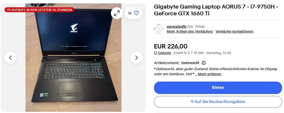

Finde in der Preisklasse lohnt sich kein Desktop, sondern da würde ich lieber nach einem gebrauchten oder refurbished Gaming-Notebook schauen, so etwa in der Art von:
Für Fortnite und Minecraft sollte das locker reichen, und man kann ja auch immer noch einen externen Monitor daran betreiben wenn man möchte.
