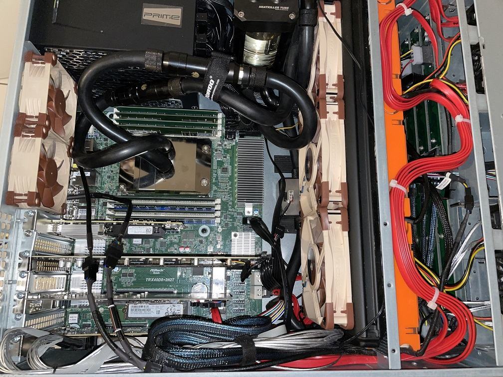

Ich hab in zwei Intertech 19“ Gehäusen ne Wakü drin, 4416 und glaub 4129-N. In beiden kann man die Mittelreihe mit den 3 120ern problemlos ausbauen und nen Radi reinsetzen. In einem hab ich nen WC HFST2 und in dem anderen nen HWLABS, beides 360er. In einem hab ich die Mittelbank (der mit dem HWLABS) dann mit dem Radi wieder reingesetzt.
Dadurch ist man auch in Sachen Platz grds. recht flexibel.

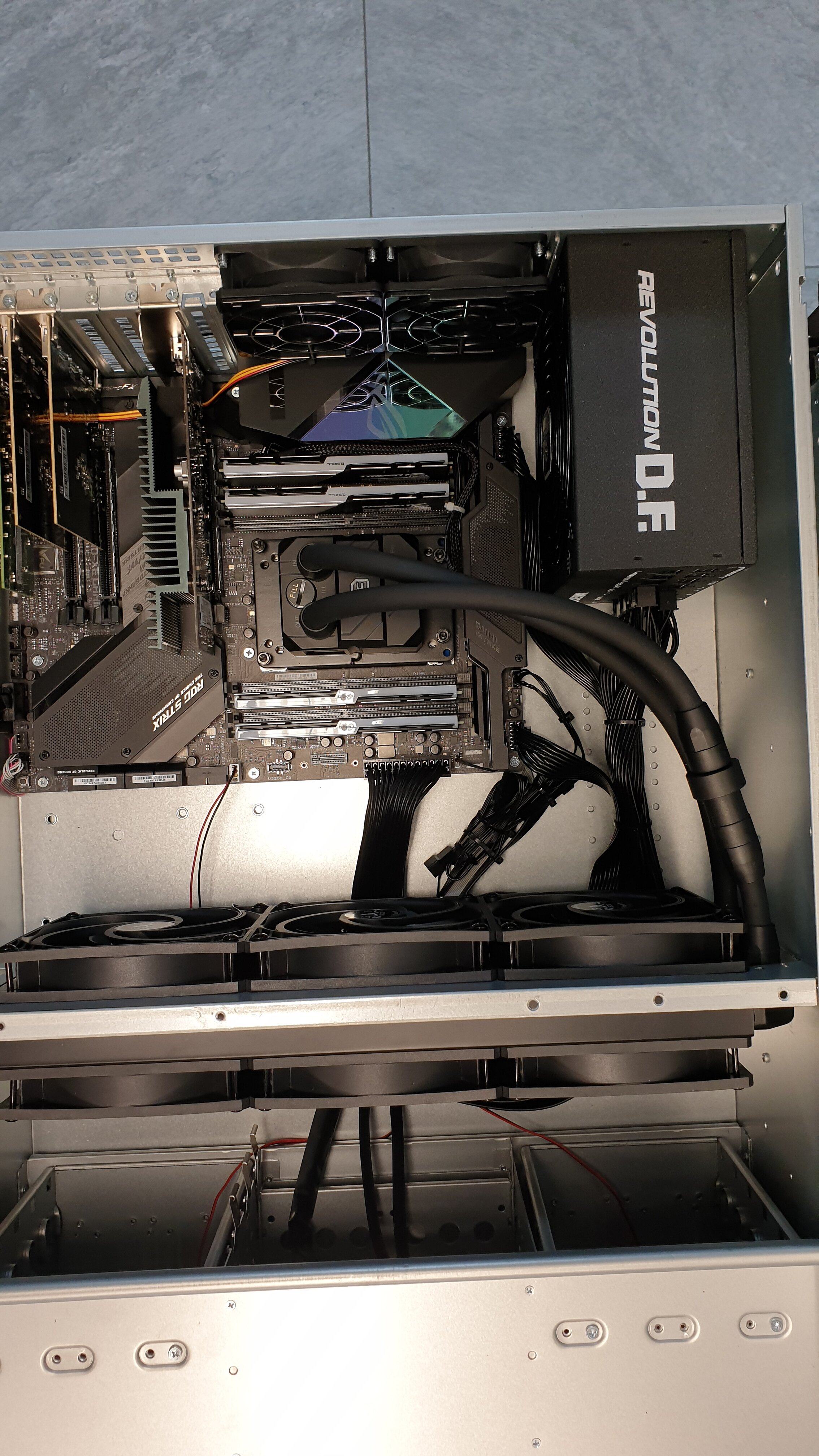

Hier mal ein Bild:
In den Inter-Tech 4129-N Gehäuse verbaue ich momentan auch eine Alphacool Eisbaer Pro Aurora 360 mit Push/Pull (die I-T Fans baue ich mit der Mittelschiene aus und passe die Mittelschiene an die Alphacool AIO an, mit 6x Artic P12 PWM PST CO). Gekühlt werden damit TR 3960x oder 3970x.
Bei normaler Raumtemperatur z.b. im CinebenchR23 ca. 85°.
In das Case passt auch noch eine große GraKa wie eine RTX 3090 (Gigabyte Eagle OC oder Asus ROG Strix). Allerdings muss ich dann den Radi umbauen und diesen hinter die Mittelschiene (Laufwerksseite) montieren.

Eine RTX 3080Ti passt in das Inter-Tech 4129-N rein. Ich verbaue da auch RTX 3090 rein. Die AIO konfiguration dafür kannst du in meinem Bild sehen. Kann bei Bedarf aber gerne noch ein Bild mit einer 3090 machen.
Die AiO habe ich auch als Push/Pull konfiguriert, also mit 6 , statt 3 Lüftern.

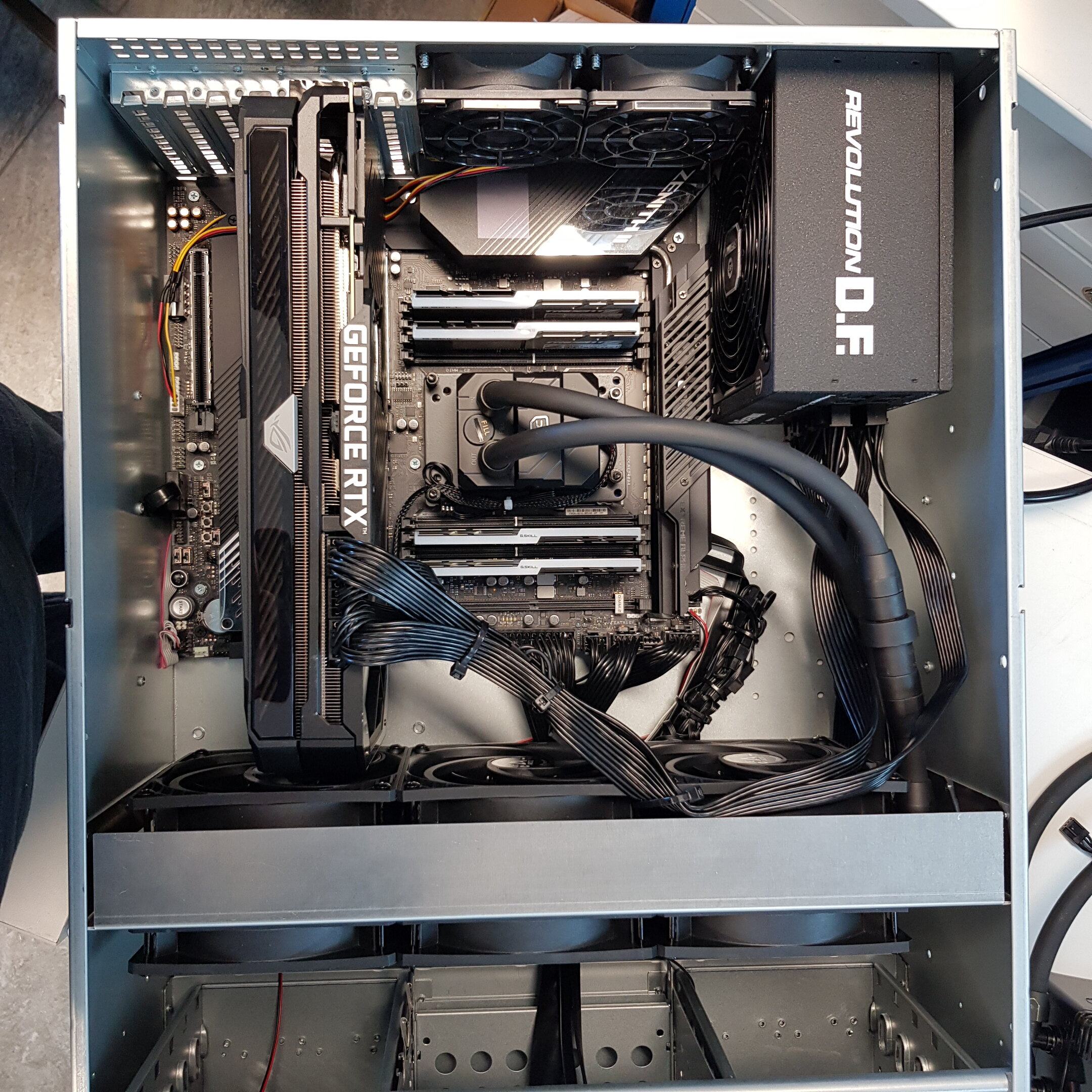

Ein Bild wie du da eine 3090 (mit Luftkühler) und die AIO reinbekommen hast wäre tatsächlich ganz hilfreich. Eventuell fehlt mir gerade das Gefühl für die Abmessungen :)

Habe leider jetzt kein Gerät da, wo ich noch die Original Mittelschiene mit einer 3090 verbaut habe.
Die Mittelschiene auf dem Bild ist selbstentworfen. Dient aber nur der besseren Montage, der gleiche Aufbau ist auch mit der Original Mittelschiene aus dem Gehäuse möglich.
Dazu siehe mein erstes Bild, das wäre die passende Bauweise mit Original Schiene.
Verbaut ist dort eine Asus ROG Strix 3090. CPU Temp ist kein wirklicher Unterschied, ob mit oder ohne 3090. Falls Dir das zu knapp ist, mit dem Abstand zwischen RTX und AIO. Wenn man die AIO nur mit 3 Lüftern bestückt, dann hast du noch mehr Platz, für einen 5900x reicht das ja völlig aus :-)

Das sieht tatsächlich sehr gut aus.
Die 3090er Strix ist einen halben cm kürzer als die Gaming X Trio 3080TI, aber das wird man schon reinbekommen. Wie du sagtest im Zweibel nur mit Push Konfiguration.
