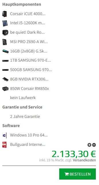

Danke. Hab da das Corsair 4000 genommen und die 3070. Wlan wäre mit an Board durch das wlan am Mainboard?
Sollte dann gut sein die Konfig?
Beim RAM 3200 oder 3600?
Hier: :)
Der Code dazu: 1473744
Würdet ihr das so lassen oder was ändern?
Netzteil kann kleiner. 600W reichen locker.
SSD eher eine große 2TB als 1TB + 0.5 TB
Das niedrigste wären 750W hab das bequiet 750W Straight Power 11 dazu.
1TB m2 SSD UBD 500GB SSD
In der. Konfig. Wäre auch Wlan dabei?
Und wie viele Anschlüsse hätte ich dann jeweils? Weiß har nicht wo ich das sehen kann
500€ über Budget... :rofl:
Und 200€ aufpreis für ne 3070 gegenüber einer 3060ti - auch das ist :rofl:
Und dann nen 12600k... okay kann man machen. Aber nicht für den Preis...
1473824
Der wär mir immernoch viel zu teuer...
Das wäre meiner:
1473827
1703€, und auf die 10% FPS weniger (auf CPU und GPU) würd ich pfeifen.
600€ Aufpreis wärs mir einfach nicht wert.
1473824
Das wäre meiner:
1473827
1703€, und auf die paar FPS weniger würd ich pfeifen.
300€ Aufpreis wärs mir einfach nicht wert.
Den Golem kann ich nicht öffnen bzw. Da steht 1499€ ist das die richtige Konfiguration?
