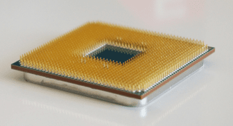

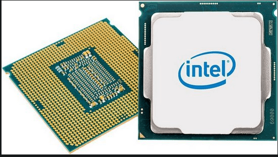

Schau dir mal die IntelCPU an und dann ne Ryzen CPU. Einfach über Google Bildersuche. Ich denke dann erledigt sich deine Frage von allein :bigok:
Mein Fehler. Google Bildersuche ist nicht hilfreich.
Kurzfassung:
Intel auf ein ein Intel Z490 Board, AMD auf ein AMD B550 Board.
Intel hat Kontaktpunkte an der CPU und "Beinchen" am Mainboard
AMD hat Beinchen an der CPU und Slots am Mainboard.

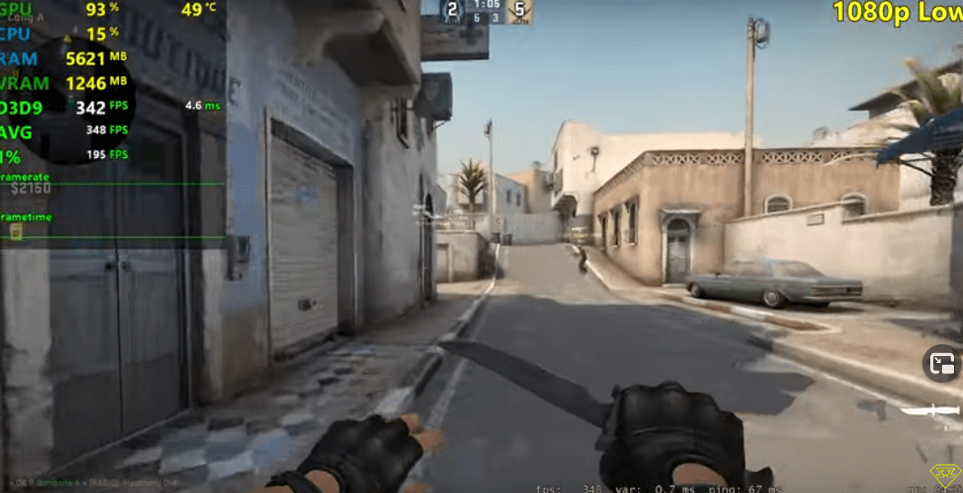

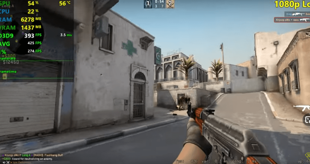

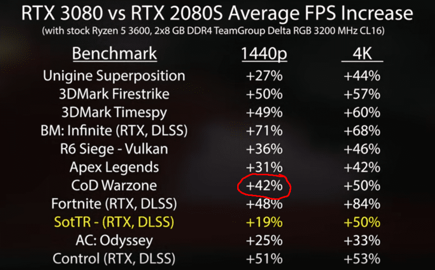

Von 1440p low auf 1080p low reduziert die GPU Last...dass die schwache CPU als bottleneck da mehr zum tragen kommt, ist klar. Aber trotzdem sollte man etwas mehr FPS kriegen, bottleneck oder nicht, und wenns nur paar % sind.
und trotzdem hat man mit ner besseren GPU mehr FPS, auch wenn der bottleneck die CPU ist... sowohl auf 1080P als auch auf 1440p.
Das ist mit High Settings, ändert aber nichts an der Tatsache. Bei 2070 auf 3080 wäre es noch höher.
Hier zur Veranschaulichung dasselbe Szenario mit 2 verschiedenen Grakas, selber CPU (3700x), 1080 alles low
1660ti
1050ti
