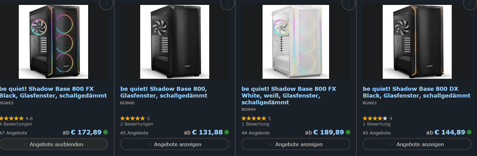

Hallo
beim Gehäuse würde ich auf das shadowbase 800 setzen.

und nochmal: nimm das Shadowbase 800 als Gehäuse

Die beiden Gehäuse habe ich mir auch im Vorfeld angeschaut, kommen aber in den Tests schlechter (lauter / wärmer) weg, als die von mir genannten. Das 500 DX kommt mir da mit Abstand am besten weg und das obwohl nur Pure Wings verbaut sind.

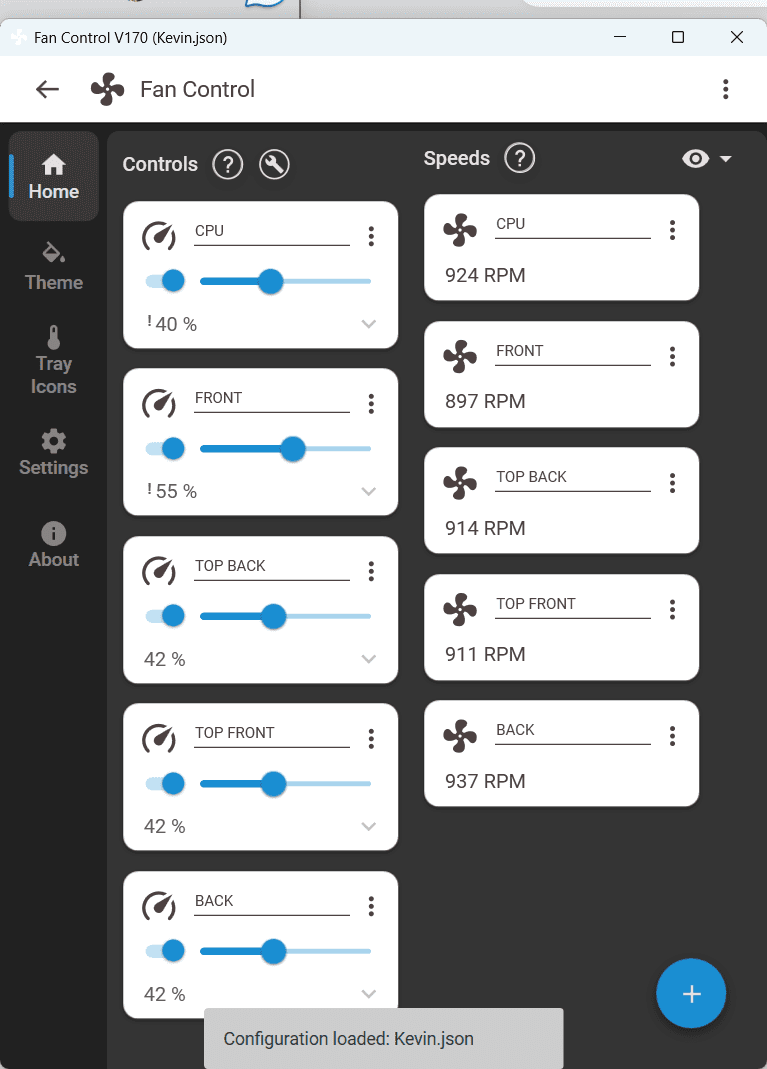

wenn du die lüfter nicht korrekt einstellst, drehen die mit pech natürlich auf
ich hab ja in meinem post geschrieben dass ich das system bis auf die graka weder im gaming noch im idle höre.
meine lüfter laufen alle auf ~800-900 rpm und der pc steht rechts neben mit auf dem boden.
es bleibt am ende nur die graka als möglich geräuschquelle übrig.
wenn du eine 4070 voll belastest, wirst du die karte hören. aber es wird nicht so sein dass es stört.
