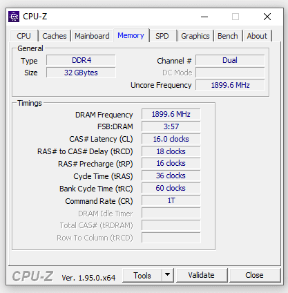

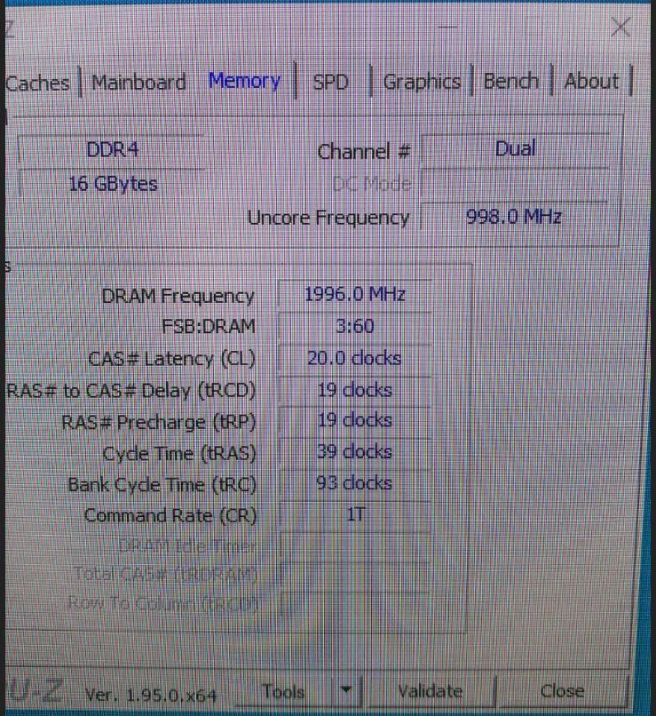

hm, du bist dir 100%ig sicher, das dein Rechner mit auto xmp auf 4000 lief oO?
Ich hatte dieses Foto nem Kumpel noch geschickt und ein paar Cinebench Durchläufe gemacht.

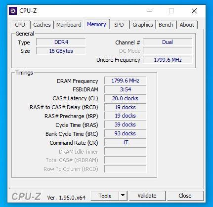

Wenn ich mich nicht täusche lief es aber nicht 1:1 bzw. wahr nicht stabil. Uncore ist nur 1/2 Mem Freq. Sollte so aussehen
Ja, bei @k3im läuft das System nicht synchron. Das ist natürlich für maximale Performance kontraproduktiv.
Ich meine damit, dass vlt. durch das neue BIOS es 1:1läuft und die CPU oder das BIOS es nicht packen. Würde er es wieder 1:2 machen, könnte es laufen.

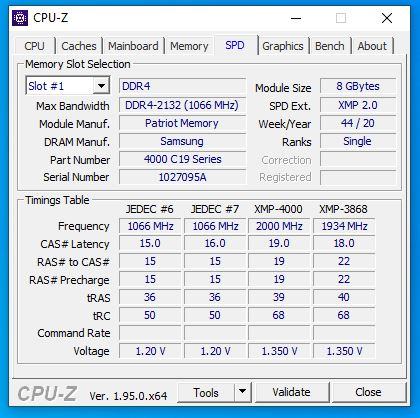

Eine Frage hätte ich noch. Kann mir jemand sagen warum das 4000er XMP Profil schärfere Timings hat als das 3868?
