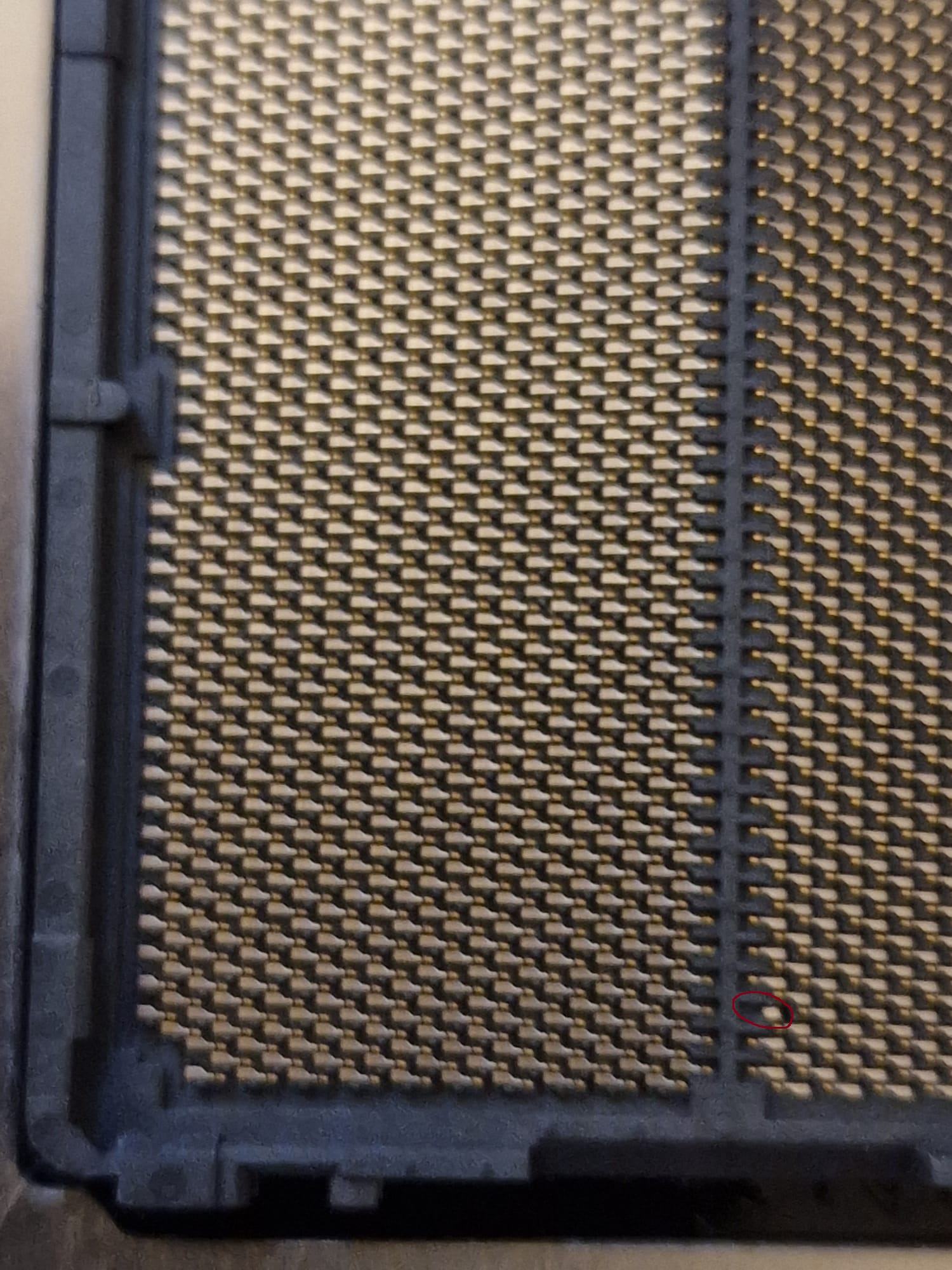

Hallo zusammen,
ein Bekannter hat sich Teile für einen neuen PC bestellt. Darunter das Asrock B650M Pro Rs mit einem Ryzen 5 7600 und was soll ich sagen... Rechner startet nur, mit einem Single Ram im 4. Slot. Grafikkarte hat immer wieder Aussetzer. Über die Onboard-Grafik funktioniert es. Ram-Steckplätze alle durchgetestet. Nur der 4. funktioniert und da auch mit beiden Riegeln separat getestet. Sobald ein anderer belegt wird, gibt es kein Bild mehr. Anschließend Bios Reset und Update durchgeführt, die PCI Lanes und Ram Profil gecheckt. Verhalten blieb gleich.
Habe heute dann nochmal alles geprüft, weil mir das Thema keine Ruhe gelassen hat und dabei festgestellt, dass auf dem Sockel des MBs der "Kopf" eines Pins fehlt. Bin gerade etwas schockiert.
Beim Einbau ist nichts offensichtliches schief gelaufen. CPU vorsichtig und richtig herum eingesetzt, nicht mit den Fingern in die Pins gegriffen und es ist nichts draufgefallen oder so. War auch nicht mein erster Rechner.
Auch wenn der Kollege jetzt ein neues Board bestellt, wüsste ich ehrlich gesagt nicht, was ich anders machen sollte, um dieses Problem zu verhindern.
Mir fehlt da gerade irgendwie die Fantasie, was passieren muss, damit ein einzelner Pin an dieser Stelle bricht.
Hat hier vllt. jemand eine Idee, wie sowas möglich ist? Ich würde es beim nächsten mal ungerne erneut versauen.
Kann es sein, dass das MB schon so ausgeliefert wurde? Habe zwar vorher auf die Pins geschaut, allerdings nicht im Detail. Bei der groben Überprüfung ist es mir nicht aufgefallen.
Kann man diesen Schaden noch reparieren, oder muss ich mich mindestens auf einen Austausch des Sockels einstellen?
Beste Grüße!

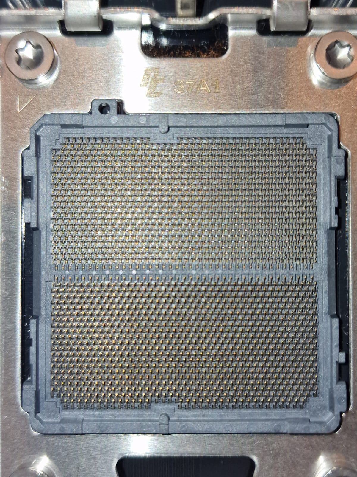

Moin, hier nochmal 2 Bilder.
Ist das ein DP-Pin?

scheint Pin AB38 zu sein...
Wie man sowas reparieren kann, ohne den gesamten Sockel zu tauschen, hab ich aktuell aber auch keine Idee. Zumal der Pin ja wohl auch mit sehr hohen Pegelfrequenzen arbeitet. Ein Stück "Leitgummi" wird da wohl nicht funktionieren...
Vielen Dank für die Einschätzung. Wir fragen mal beim Händler an, was der Tausch kosten würde.
