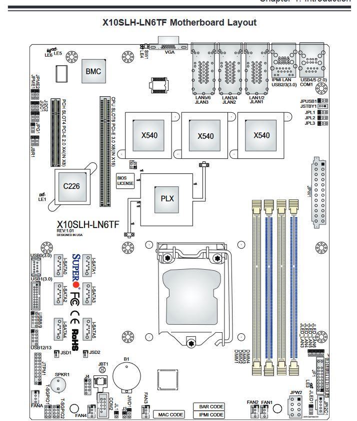

Suche ein Tower Gehäuse für das Board (Supermicro X10SLH-LN6TF). Das ist extra breit, ATX form factor (9.6" x 12") (243.84 mm x 304.8 mm). Eventuell ein Gehäuse, wo man die Festplattenkäfige ausklinken kann, damit es rein passt. Leider sind auch ATX und CPU Stecker ein bisschen blöde platziert. Aus dem Grund wäre wahrscheinlich ein Gehäuse angebracht, wo die PSU oben ist. Da das Board nur zwei PCIe hat, dürfte es in einen Midi Tower gehen. Ansonsten halt einen Bigtower.

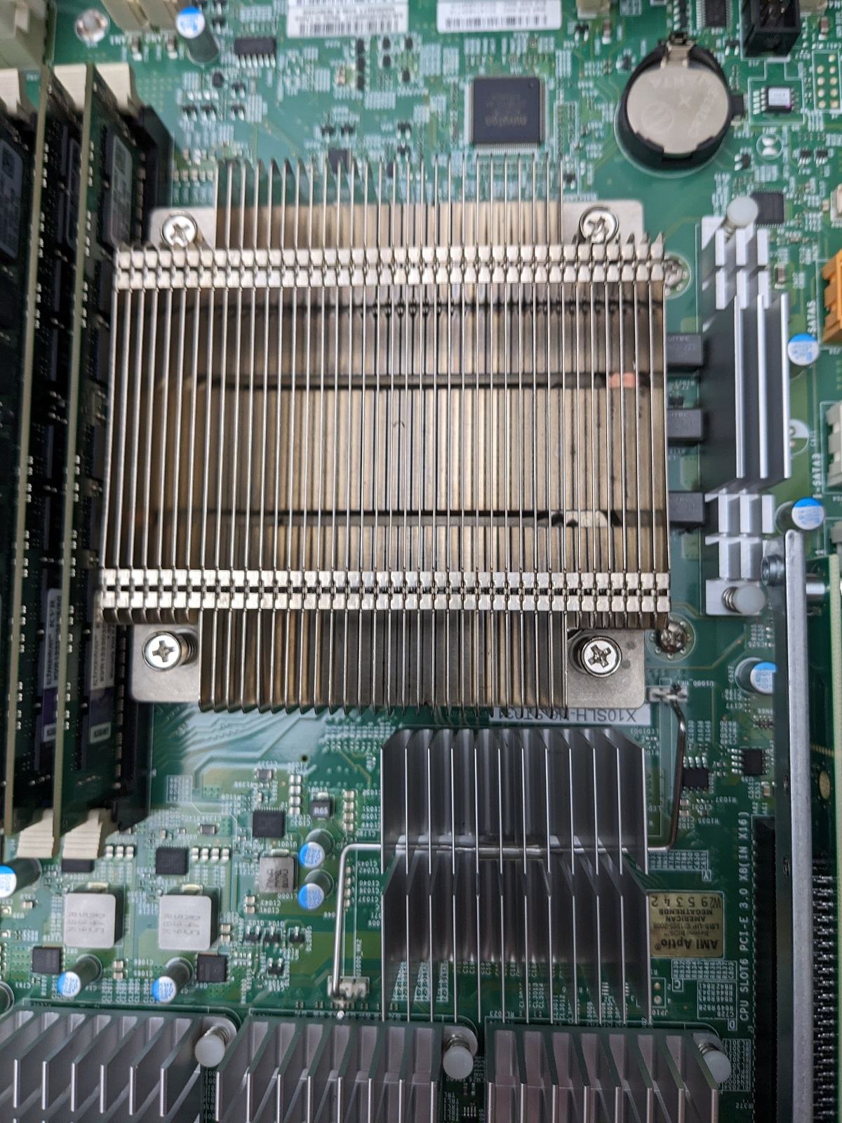

Dann brauche ich noch einen CPU Kühler dazu. Im Moment ist das Board in einem 1 HE Gehäuse, da ist ein Kühler ohne Venti montiert. In das Board sind Gewindehülsen eingepresst. Habe in China einen Intel 1150 Kühler bestellt, der passt aber nicht. Der hat unten nur so Plastiknasen, die man in Löcher einhängen würde. Die gib es bei dem Board aber nicht. Keine Ahnung, was man da für einen Kühler nimmt. Ansonsten lasse ich den SM Kühler drin, und zurre da dann ein Venti dran.

Jetzt mal zum Mitmeißeln: Du hast dir extra einen Pushpin-Kühler für LGA1150 aus China kommen lassen? Auf LGA115x paßt doch quasi jeder handelsübliche Popelkühler für Intel, so denn der Lochkreis Standard ist (Seitenlänge sollte wohl 75 mm sein, das ist von LGA1156 bis LGA1200 gleich). Du brauchst halt einen mit Schraubmontage ähnlich wie das Original (i.d.R. etwas teurer als Klemme oder Pushpins), mit gleichem Schrauben-/Gewindetyp. Sollte sich ja rausfinden lassen, was das ist, im Zweifelsfall schleppst du den Kühler mal mit in einen Baumarkt in die Schraubenabteilung. Mit etwas Glück geht z.B. sowas:
Definitiv auch eine Option. Sollte einigermaßen statischen Druck aufbauen können, die Finnen sind recht eng und dann wird die Luft auch noch umgelenkt. 92er sollte größentechnisch noch gehen. NF-A9 PWM vielleicht? Aber ob dir die Gummiecken da noch was nützen? Evtl. etwas Moosgummi (selbstklebend?) drunter oder so. Als Budget-Option würde ich auch 2x Arctic F9 PWM PST (CO) gestapelt in Betracht ziehen, so kommt man im Zweifelsfall auch auf seinen statischen Druck. Höhentechnisch bist du ja in einem normalen Tower nicht weiter limitiert...

Ja, wusste nicht, dass da ein Kühler dabei war. Hatte einfach mal einen Boxed dazu bestellt, dass ich es mal laufen lassen kann. Aber war dann schon der Kühler dabei, wobei der wurde einfach lose ins Gehäuse geworfen, und hat mir einen Lüfteranschluss abgeknickt beim Versand. Sockelschutz war auch nicht drauf, der Sockel blieb zum Glück heile.
