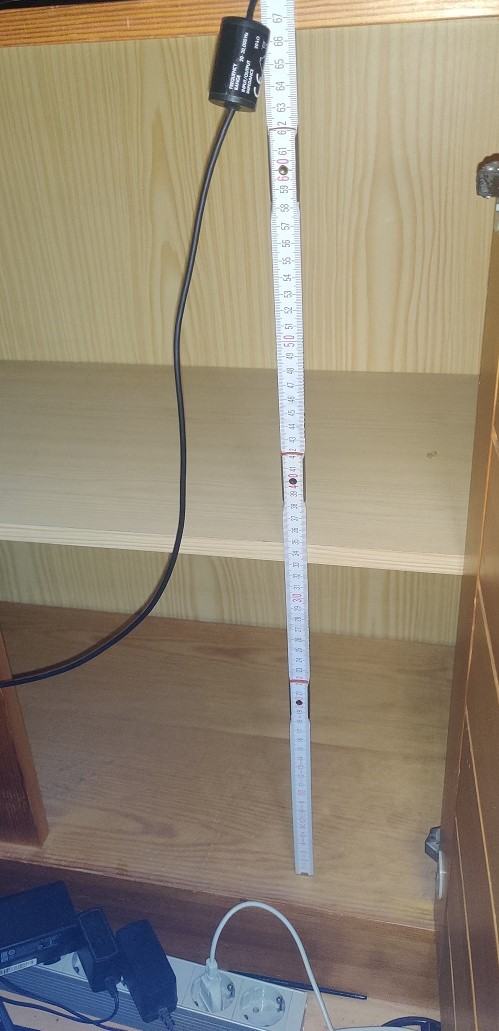

Platz habe ich leider nur rechts in dem Schrank. Die Türen werde ich dann entfernen:
Sprich vom Airflow ist es bei mir schwierig.
Ich möchte aber einen Zero noise PC haben.

So wie ich mir das vorstelle habe ich ja Airflow. Nur halt wärmere Luft (im Sommer). Aktuell habe ich hier 25 Grad ohne Heizung mit offenem Fenster xD
Ich habe gerade nochmal ausgemessen und da könnte ich easy einen Big Tower rein stellen.
