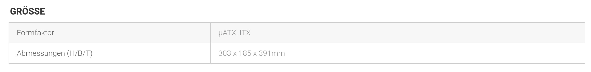

Das Gehäuse ist aber nur für Mini-ITX Boards => das o.g. X570D4U (MicroATX) passt da nicht.
Schau mal hier unter Spezifikationen: https://www.inter-tech.de/products/case/micro-tower/im-1-pocket
Oh, Du hast recht. :-) Hab mich durch die zwei vertikalen Slots blenden lassen.
Sorry für die Verwirrung.
