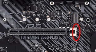

Und was meinst du mit dem Haken? Meinst die Verriegelung am Ende des PCiE Slots?
Also die hier?:
index.php
Also in der Regel drückt man den einfach nach unten. Manchmal brauch man dafür aber etwas mehr Kraft. Und wenn man nicht ganz rankommt kann auch ein Stift/Lineal helfen.
nach unten drücken oder vom slot weg schieben.
Hängt ein bischen vom Hersteller, Alter und Modell des Boards ab.
Einfach von vorne die rechte Kante der Verriegelung in Richtung MB drücken. Ich benutze, um z.B. an meiner sehr großen 3060 Ti Gaming X Trio vorbei ranzukommen, ein Essstäbchen vom letzten Chinafutter.. das ist lang genug, flache Spitze, und man zerkratzt sich damit vor allem nicht versehentlich das MB, wenn man abrutscht.

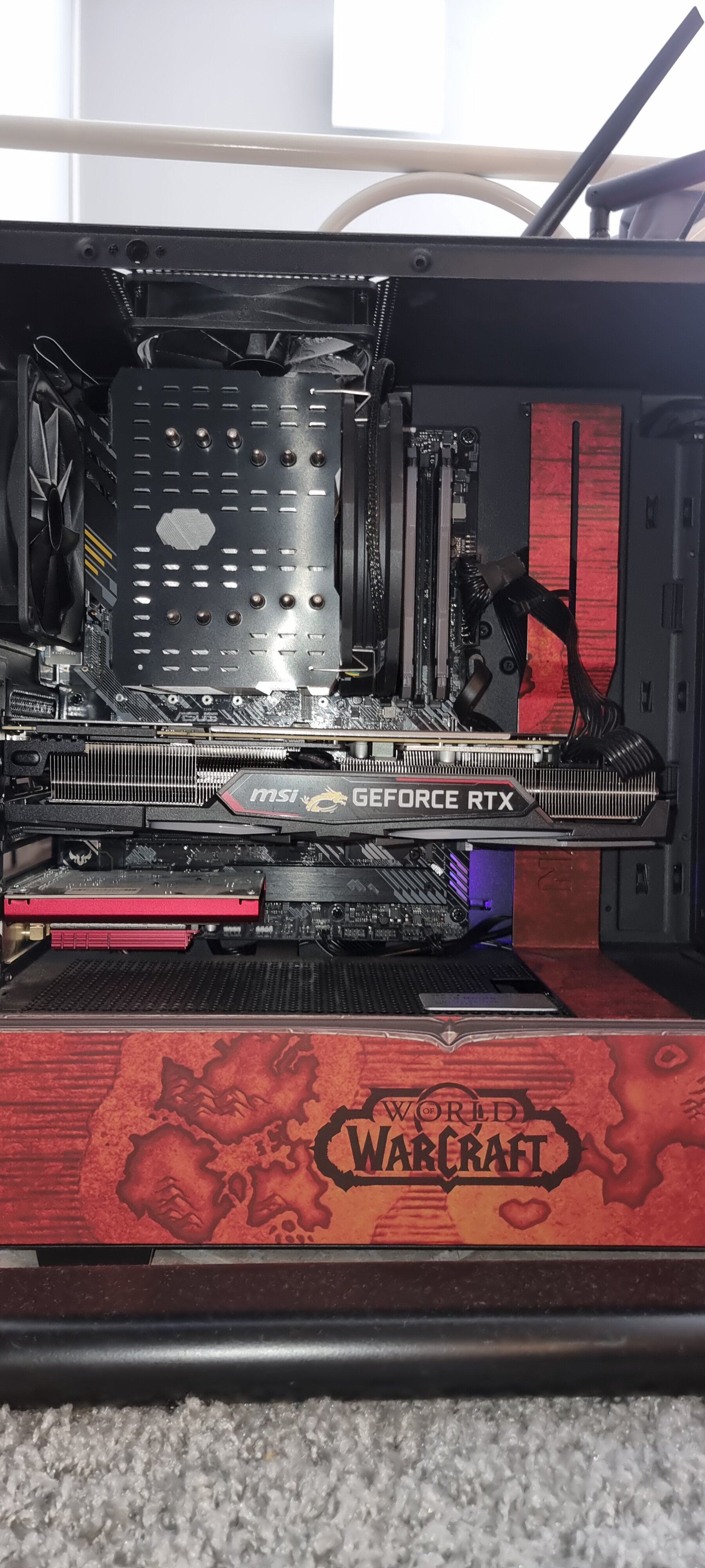

Hier ist jedenfalls mal ein Bild vom komplett System.
Die Verriegelung sieht man dummerweise nicht, aber Ihr habt ja gewusst was ich meine.

Sieht bei mir fast exakt genauso aus (Macho Rev B und ne MSI Trio X Gaming, auch so ein Riesentrümmer). Mit Stäbchen mehrfach problemlos rausgeholt. Nur halt keinen Schraubendreher nehmen, wenn du damit abrutschst, ist das MB im Eimer.

Bei mir ist es so, dass sich manchmal die Verriegelung beim herausziehen der Karte wieder verriegelt. Vielleicht passiert dir das auch. Dann einfach nochmal entriegeln.
