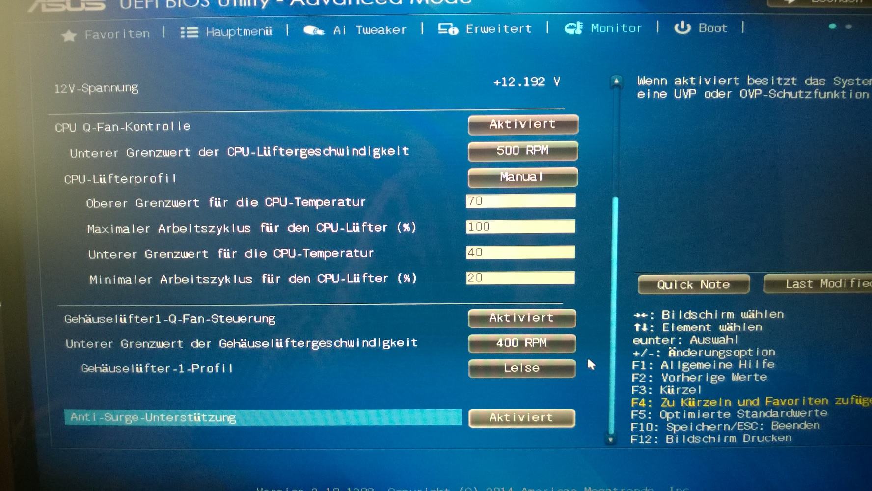

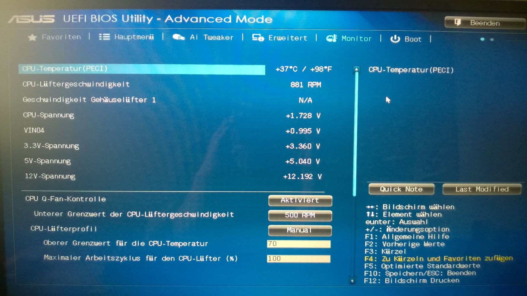

Stell doch mal ein Bild aus dem Bios rein, auf dem man die Lüfterkonfiguration sieht.
Hier schon mal die Bilder, ich gucke auch nochmal was in Bios.
Ja also die Regelung vom Chassis-Fan (Gehäuselüfter 1-Profil) die jetzt auf 'Leise' steht sieht genauso aus wie die von der CPU wenn man sie auf manuell stellt.
Nur die Einstellung für 'Unterer Grenzwert für die Temperatur' ist nicht wählbar und die Zeile graülich). Ausserdem (habe ich oben schon mal geschrieben) kann man den nur auf minmal 60% setzten und der dreht dann bei 1200rpm.
Also zum Umstellen der Lüfter von DC auf PWM habe ich keine Einstellung gefunden.

Deaktiviere halt mal für beide Anschlüsse qFan controll
Und klemm jeweils wieder einen lüfter an einen Steckplatz
Eben probiert. Der CPU Lüfter dreht dann auf 2400rpm, also beide die da jetzt angeschlossen sind.
Wenn ich jetzt den Artic Lüfter bei Chassis anschliessen würde und es versuchen dort Qfan zu deaktievieren wäre das sicher das gleiche, es geht ja bei Qfan manuell auch nicht unter 60% (1200rpm).
Dann lasse ich beide unter CPU laufen und kann dann wenigstens auf 20% drosseln.
