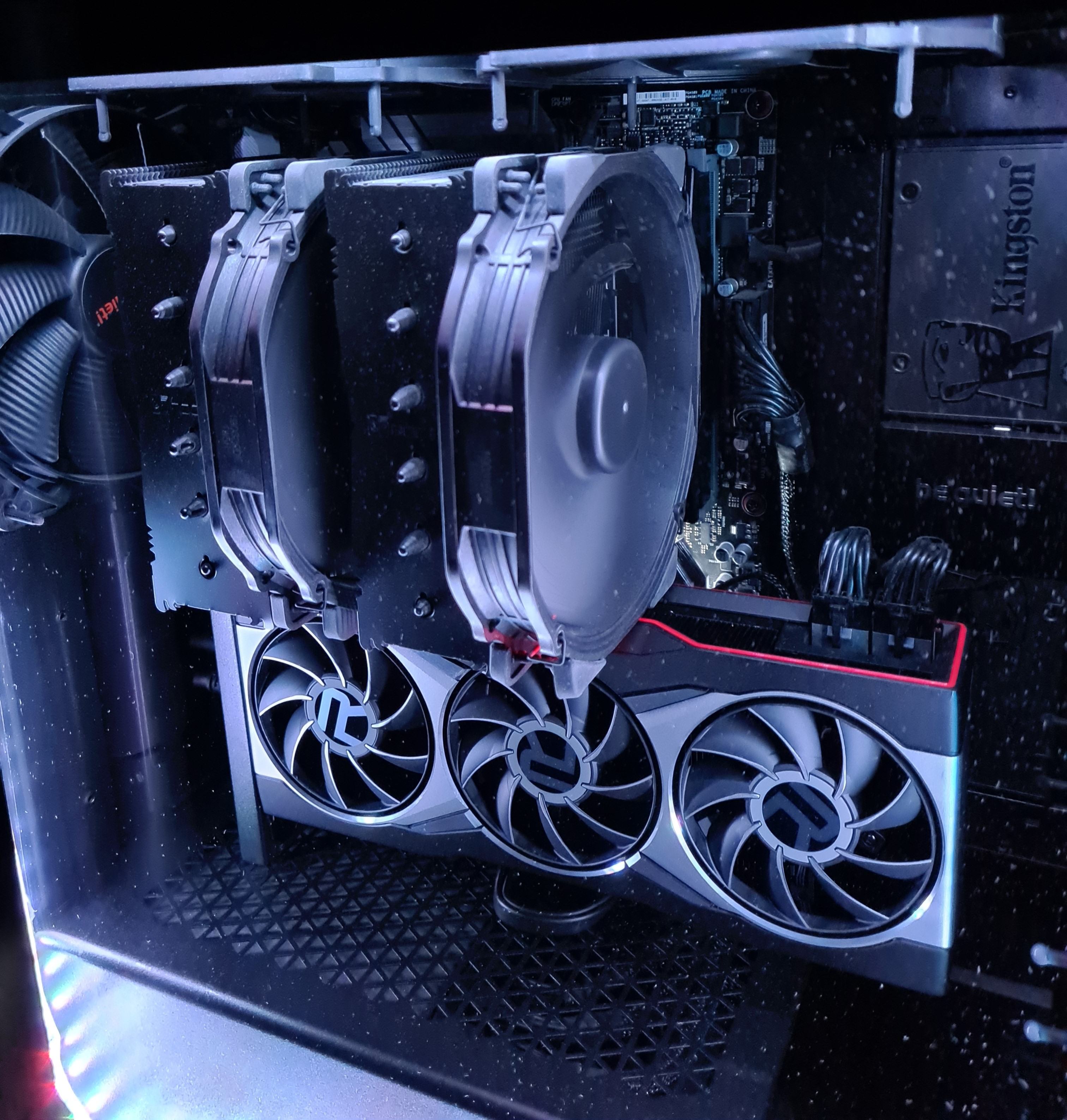

Huhu,
gibt es inzwischen Mainboards, die im Bios auf die GPU-Temperatur zugreifen können? Ich möchte, dass die Gehäuselüfter entsprechend der GPU-Temperatur geregelt werden.
Bisher habe ich das über einen Thermal-Sensor mit Kabel gelöst, wo der Sensor in den Kühlrippen steckte.
Neue X570 Boards mit Thermal-Sensor-Anschluss kosten aber ab 220 € aufwärts. Das ist mir etwas zu viel, wenn es vielleicht elegantere Lösungen gibt.
Danke!

Okay, es ist also ein Temperatursensor in der Nähe des PCIe Slots. An sich eine gute Idee, jedoch ist meine GPU vertikal eingebaut. Daher bringt das in meinem Fall leider nichts. Bei einer vertikal verbauten GPU wäre es aber wahrscheinlich brauchbar.
