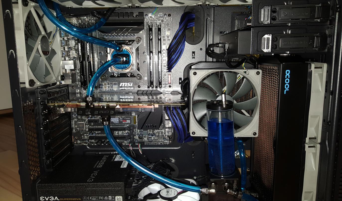

Momentanes Setup:
  • i7 5820k @ 4,2 Ghz (1,22V) | Phoyba UT 2
  • GTX 980 TI @ 1480 Mhz (1,216V) | EKWB Titan X+BP
  • 1x NexXxoS ST30 420mm
  • 1x NexXxoS XT45 280mm
  • 1x NexXos UT30 140mm
  • 7x Noctua NF-P14s 1200 RPM (max. 700 RPM)
  • 1x Noiseblocker NB-eLoop B14-2
  • Durchfluss: 65L/H
  • Thermaltake F51
    Artic MX4 bzw. MX2 (zweimaliger Wechsel)
Größstes Problem ist die CPU, diese läuft auf über 73C bei Prime Large FFTs, bei Stockclock knapp unter 60 C. Wassertemperatur ist bei ca. 30-35 C. Furmark+Prime (Volllast) erzeugen Wassertemperaturen jenseits von 50 C. Andere Temperatursensoren am Mainboard Messen etwa 45-50 C währenddessen. Lufttemperatur im Gehäuse liegt bei 33-38C (ca. -10C Zimmerdifferenz). Die Wassertemperatur bei Vollast ist kaum zu bändigen, selbst bei 800 RPM. Gemessen nach 7840cm² Radiatorfläche.

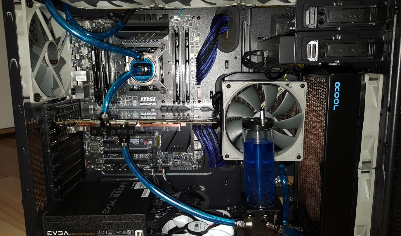

Der aufbau sieht soweit ok aus nur der 140 radi kommt mir da fehl am Platz vor. Könnte sein dass er den Luftfluss behindert.
Komponenten alle überprüft oder gegebenfalls mal ausgespühlt?
Also der 140 Radi der hinterm AGB muss weg der bringt Null Kühlleistung( der bringt sogar mehr wärme rein^^), die oberen Lüfter umdrehen, Hecklüfter auch umdrehen das der rauspustet. Edit: bei einer GehäuseTemperatur von über 33-38 Grad kann der obere Radi auch nicht kühlen!
Seh das Bild gerade, war eben nur auf dem Handy unterwegs.
Ja, der 140 Radi muss weg oder hinten dran, wo der Lüfter ist. ;) Intern einen Radi ins Case schmeißen ist Käse.
Größter Radi sollte Luft von außen ansaugen, um die größtmögliche Kühlleistung zu bringen. Alle anderen so ausrichten, dass es einen "Flow" im Gehäuse gibt. ;)
BTW ist der Phobya jetzt auch nicht der Top CPU-Kühler... ^^ günstig und gut, aber halt nicht top. :) Mit einem anderen Kühler sind da bestimmt nochmal 2-4 °C rauszuholen.
Ich sehe auch gerade, dass der vordere Radi "auf dem Kopf steht". Das macht das entlüften sehr schwierig. Eventuell ist der ja auch halb leer. ^^ Hast du das Case gut geschüttelt und gerührt?

Ich war beinahe 2h beschäftigt zu entlüften, ist aber nun definitv gefüllt ;). Ich habe die Verblendung für die 3,5" Festplatten entfernt, zudem ein 150x150 Loch inkl. Lochgitter in Rückseite gefrässt für den 140er intern. Abluft sollte nur geringfügig vom Mainboardtray blockiert werden (heikel zu entfernen).

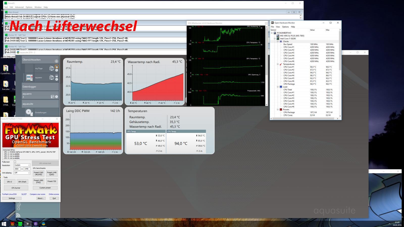

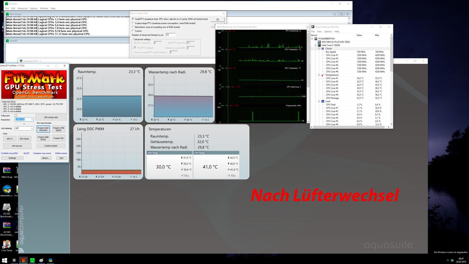

Habe einige Tests gemacht und die Lüfter des 280er umgebaut, Luft wird nach außen befördert. 140er testweise aus dem System geworfen, Änderung des Durchflusses.

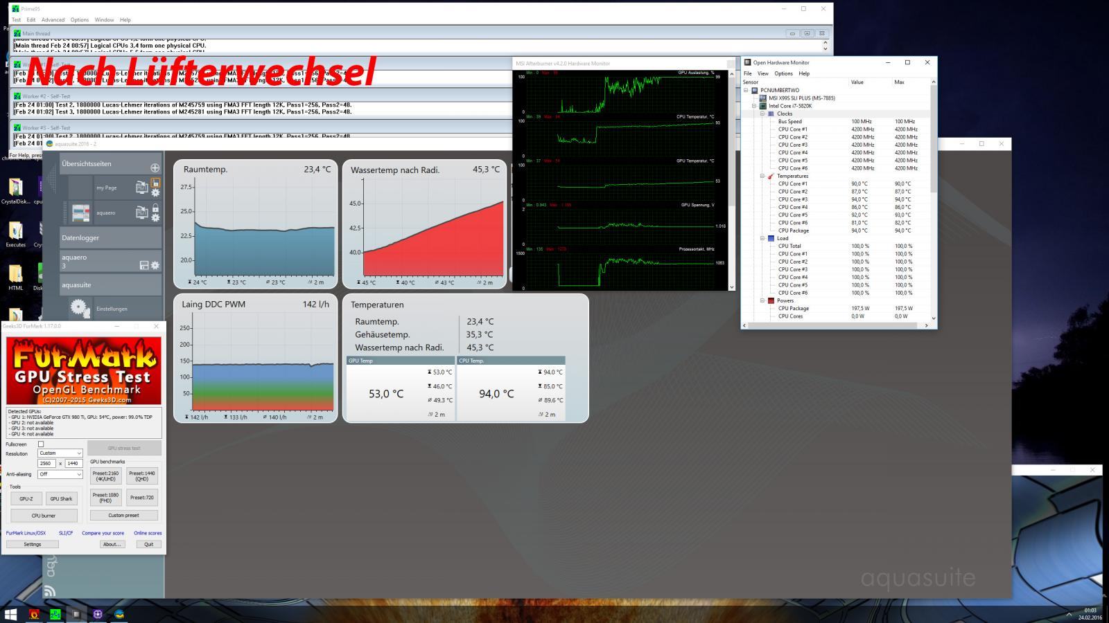

Laut meinen Strommessgerät zieht der PC mit einem Platium-PSU 608 Watt bei Prime SmallFTTs + Furmark (GPU währendessen in Stocksettings, CPU @ 4,2ghz|1,94V).
Ergebnis: CPU wird noch heißer, Wasser nur Kühler da ich die GPU auf Stock liefen ließ ("Spikes" während der Auslastung)
CPU kann nicht heißer werden wenn gleichzeitig das Wasser kühler wird. Du hast ne Fläche von 6x140 bzw 7x140 wenn man den kleinen mit einrechnet. Damit willst du dann 600 Watt mit 700 Umdrehungen kühlen.

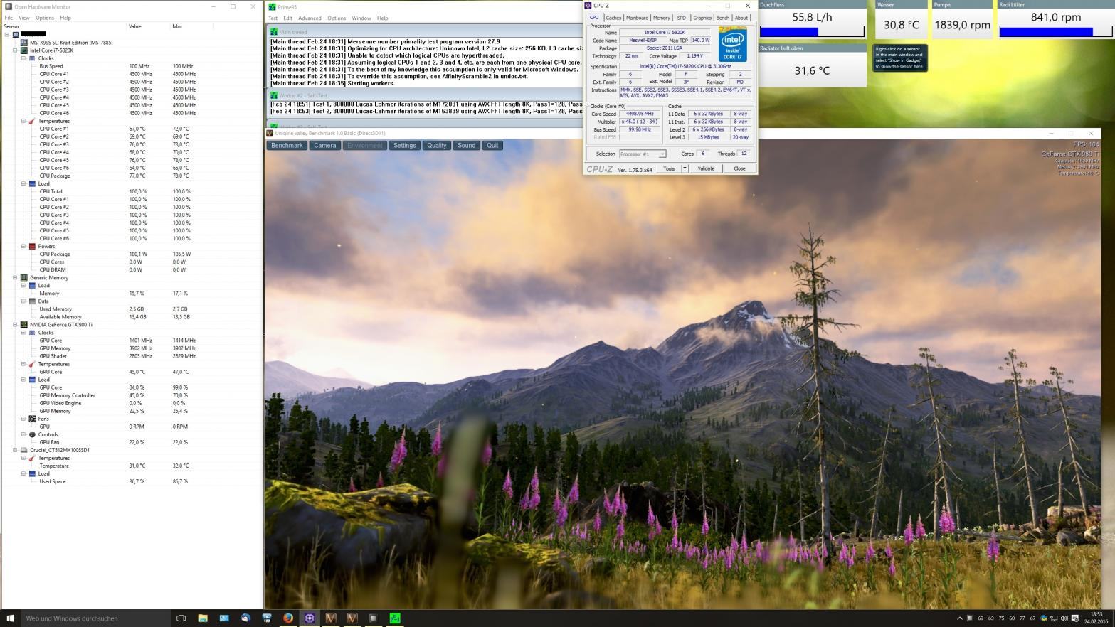

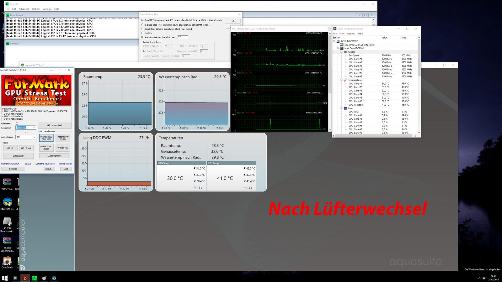

Prime 27.9 nehmen, für grafik valley benchmark
Hier mit GPU Benchmark

Weil der Luftdruck und die Fördermenge höher sein sollten. Deutlich besser, ~5-6K weniger, aber kein Dauerzustand zudem hört man die Pumpe deutlicher. Mir war nicht bewusst das Prime 28 für Haswell-E derart schlecht ist, ungenaue Ergebnisse erzeugt.

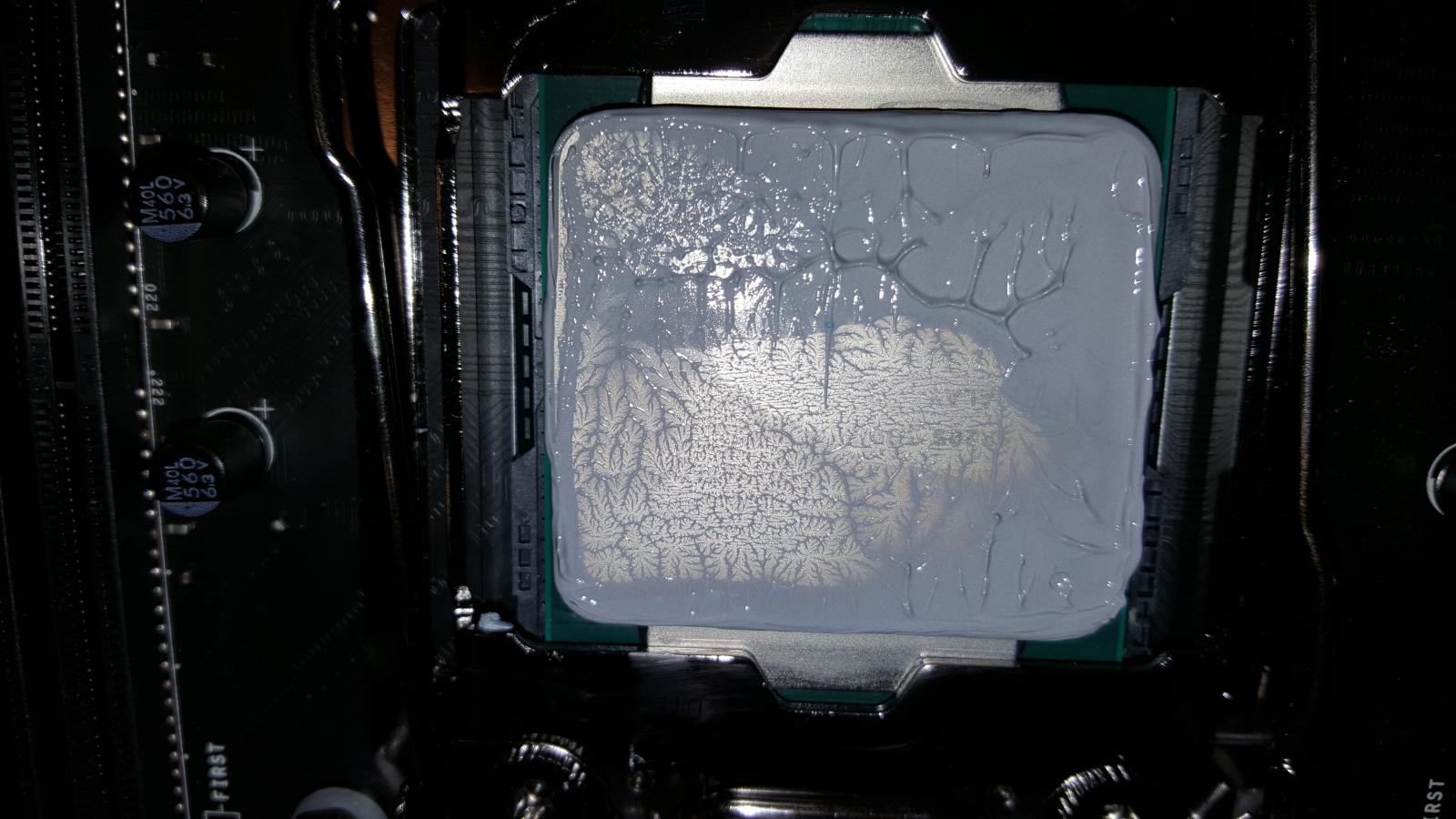

Ich habe außerdem die WLP verändert, das sollte den gravierenden Unterschied machen (Phoyba HeGrease). Als Auftragemethode habe ich Kreuz/Punktvariante verwendet.
Trotzdem dieses Ergebnis...
