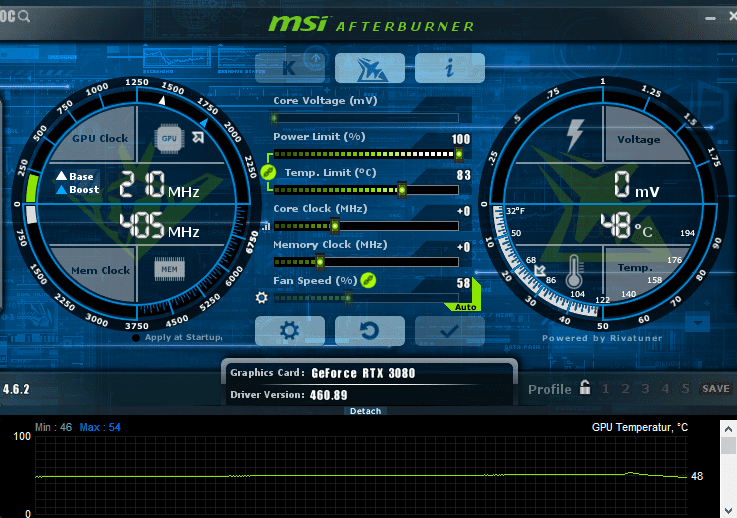

Die Grafikkarten Temperaturen im Idle sind auch etwas strange. Ich habe jetzt gerade das Gehäuse komplett offen und die Temperaturen sind in den letzten 10min auf 51°C gesteigen. Davor bei geschlossenem Gehäuse sogar nur 49°C. Jetzt hab ich den Browser aufgemacht und bin wieder bei 42°C. Sind das Auslesefehler? Weil MSI Afterburner zeigt mir keine Spannungen an, egal was ich mache. Und die Karte taktet selbst mit +140 Core Clock nicht wirklich höher. Habe MSI Afterburner auch schon neu installiert.

Das die Graka im Idle bis 50Grad warm ist liegt am neueren 0 DB Bios, die V.2 davon bringt ca. 20W mehr.
Bei den ersten Biosversionen gingen die Lüfter glaube bei 40Grad an, wichtig ist nur dein Lasttemp die muss passen.
Wenn dir die IDLE Temp zu hoch ist eigene Lüfterkurve oder alte Biosversion verwenden, alles andere führt da nicht zum Erfolg, da die Lüfter bis knapp 50Grad aus sind.

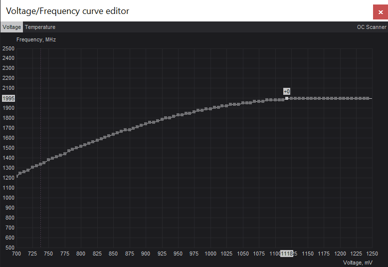

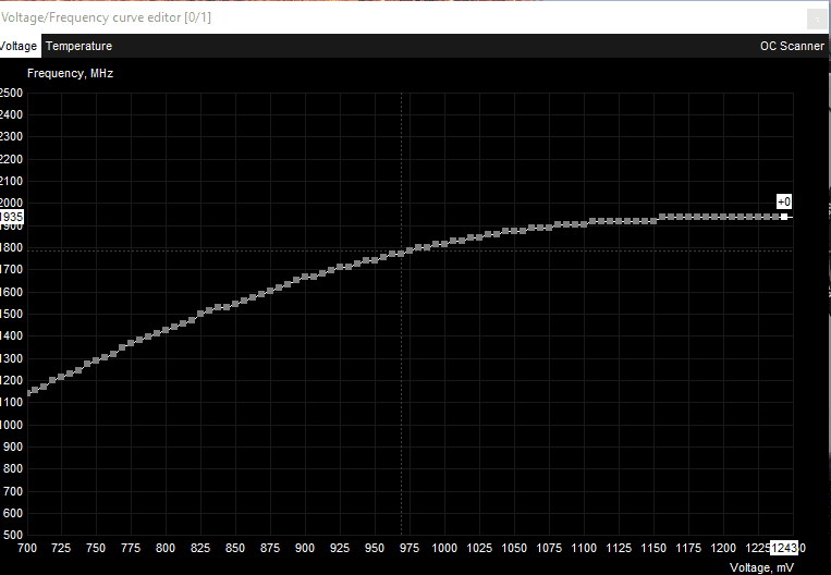

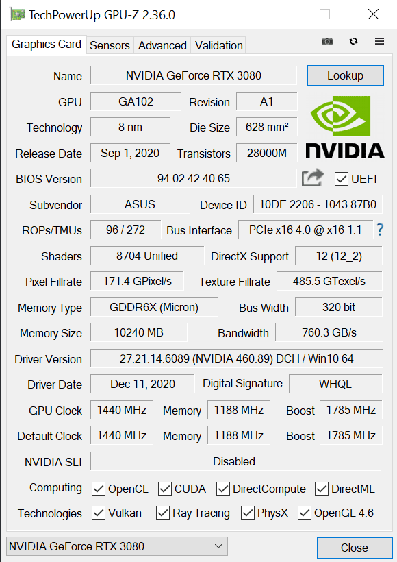

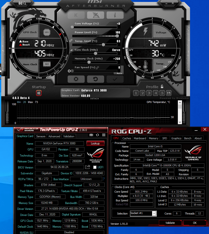

Unabhängig davon. @Saphrex könntest du mir mal deine TUF Frequency Curve zeigen. Hast du auch das OC Modell? Das hier ist nämlich meine Standardkurve. Maximaltakt ist hier mit 1935mhz hinterlegt:
Das ist Standard:
Das ist für Cyberpunk. Damit hab ich 60fps in 4k und die CPU + Karte bleibt bei ~62-65°C:
Ok da ist doch was faul. Meine Frequency Curve habe ich nicht angepasst und sie ist Standardmäßig bei Maximal 1935mhz?
Das hier vielleicht?
Verändert leider nichts. Haben die Karten unterschiedliche maximale Taktraten? Und welche Bios Version ist bei dir drauf?

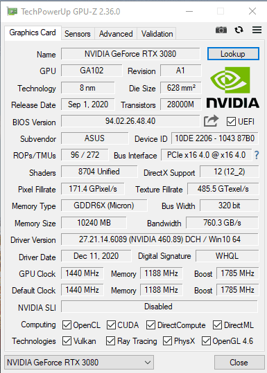

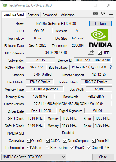

Hier bitteschön:
Wieso habe ich ne höhere Pixel und Texture Fillrate und GPU Clock andere Werte? Du hast aufjedenfall ein anderes Bios drauf. Bist du im Silent oder OC Bios?
Silent Bios, aktuelles v2 von der Asus Seite
Spannend. Selbst das Bios hat eine höhere Frequency Curve als mein OC Bios. Wie installiere ich das Bios? Auf der ASUS Seite lädt man ne exe runter. Wird die einfach ausgeführt oder muss man NVFlash nutzen?

Welche Afterburner Version hast du installiert? Kannst du dir die Unterschiede erklären?
Außerdem wird die Karte jetzt im Silent Bios noch heißer als davor. Statt 43°C sind es jetzt 50°C. Kann man das Bios auch wieder zurückflashen?

Hier mein alter Timespy durchlauf mit +220 +1000 soweit ich mich erinnere. War noch mit dem Bios davor:
Keine Ahnung was bei mir schief gelaufen ist. Ich glaube da war auch früher bei 1935mhz

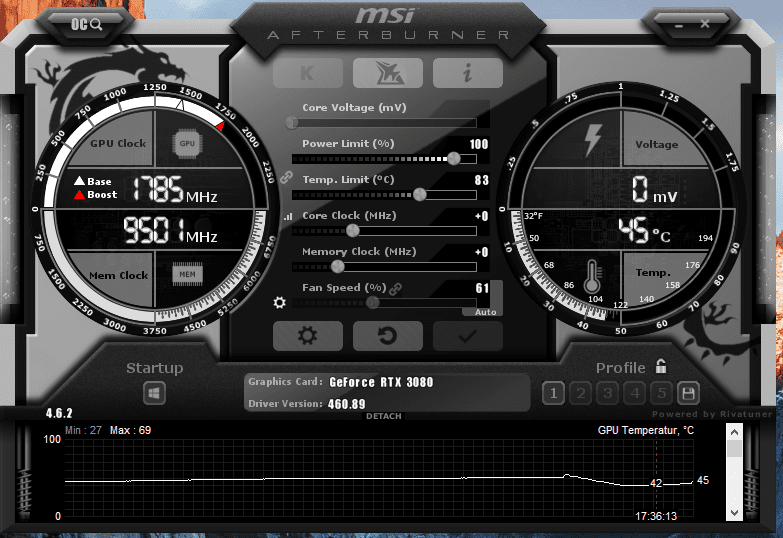

Ich glaube da spinnt der Afterburner. Hab jetzt das da stehen:
Ok sehr strange. Ich bin jetzt aber nochmal ganz anders verwirrt. Hatte vorhin im Silent Bios das Update von ASUS durchgeführt. Danach hatte ich Pixel und Texture Fillrate die gleichen Werte wie du.
Hab jetzt aber das Bios zurückgeflashed im Silent Modus, aber scheinbar hat es den OC Modus ebenfalls mitgeflashed. Hab den PC ausgeschaltet, Schalter umgelegt und bin ins OC Bios, da ich das auch zurückflashen wollte. Aber gesehen, dass es wieder Version x.x.x.40 war. Nur hab ich jetzt immernoch die niedrigere Pixel und Texture Fillrate und maximale GPU Clock und Default Clock sind gleich. Absolut verwirrend.

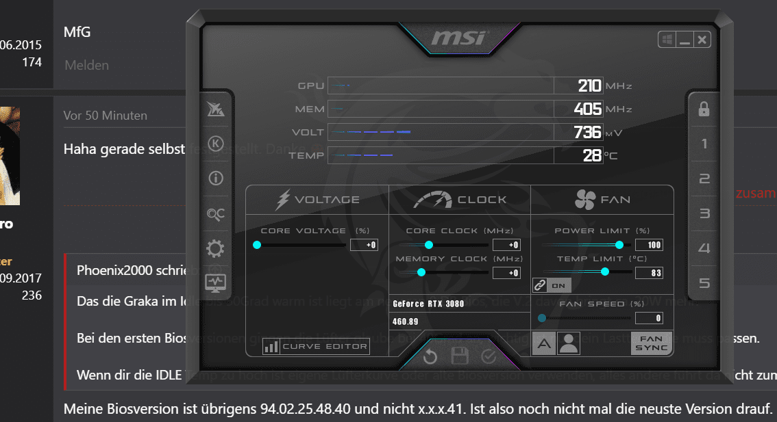

Desktopmodus, ohne angepasste Lüfterkurve, bei 30°C. Lüfter sind aus.
(Raumtemperatur ist aber gerade recht gering, da ich seit 15 min durchlüfte im Raum)
Edit:
@monitorhero ich würde mir wegen dem Desktopbetrieb aber keine Gedanken machen. Ob das nun 33, 40 oder 48 °C sind ist doch total egal.

Son Mist. Krieg meine alte Bios Version irgendwie nich mehr drauf. Das gespeicherte Bios hat jetzt statt diesen Werten:
Diese:

Die lumpige Eagle gefällt mir immer mehr ^^

Wie schon gesagt, meine TUF ist auf standard Einstellung Quiet Mode und ist bei 28°C bei 24°C Raumtemperatur
Edit:
Respekt... 30° das sind nur 4° mehr als meine Raumtemperatur o_O bzw. eher die Raumtemperatur meiner Frau :censored:
