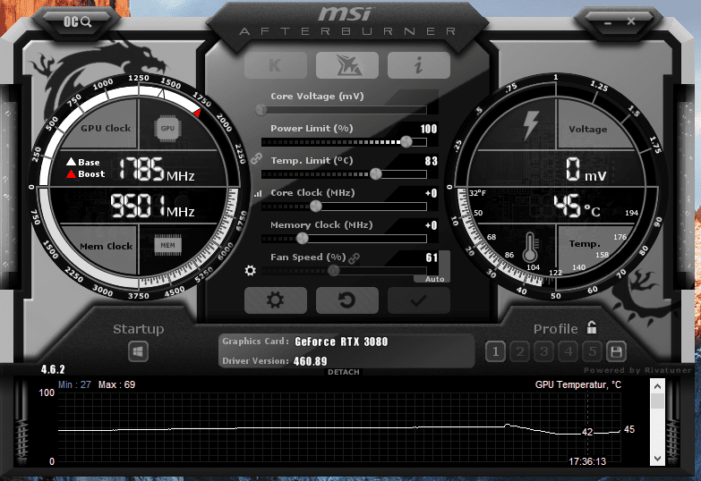

Die Grafikkarten Temperaturen im Idle sind auch etwas strange. Ich habe jetzt gerade das Gehäuse komplett offen und die Temperaturen sind in den letzten 10min auf 51°C gesteigen. Davor bei geschlossenem Gehäuse sogar nur 49°C. Jetzt hab ich den Browser aufgemacht und bin wieder bei 42°C. Sind das Auslesefehler? Weil MSI Afterburner zeigt mir keine Spannungen an, egal was ich mache. Und die Karte taktet selbst mit +140 Core Clock nicht wirklich höher. Habe MSI Afterburner auch schon neu installiert.
Takted die GPU wirklich im Idle auf 1785? Das sollte eher 210 sein. Hast du vielleicht mehrere Monitore oder ist bei dir immer volle Leistung eingestellt?

Die GPU taktet auf 210mhz im Idle. Durch den screencapture ging es hoch. Habe jetzt front intake und rear exhaust eingestellt. Gpu idled auf 43°C wenn ich nen Video im VLC schaue
