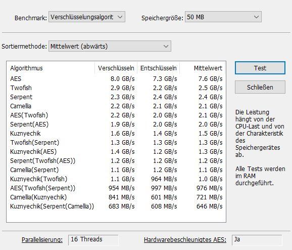

Aktuelle werte aus 1.24 mit 3700X
Da wurde bissel optimiert was den Durchsatz bei AES angeht.
Ich finde diese Benchmarks absolut nichtssagend...
AES bringt zb im Mittel 7,6GB/s., aber wieso kann eine SSD gerade mal 50% seiner Schreibleistung erreichen?
Wenn im RAM entschlüsselt wird, sollte sie doch ohne Einbrüche schreiben können, oder nicht?
