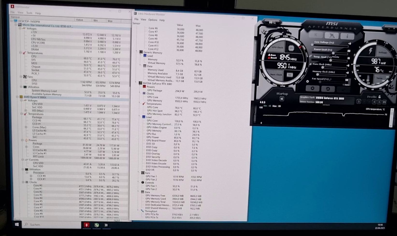

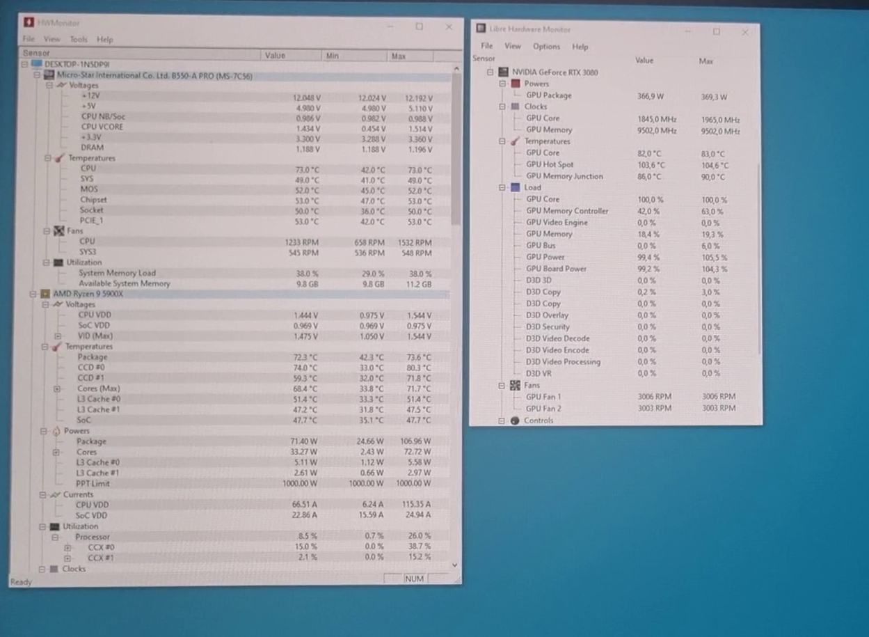

Ich hab mal ein Screenshot angehängt mit HWMonitor kurz bevor der Rechner abschmiert.
Alternativ als Video (4min):

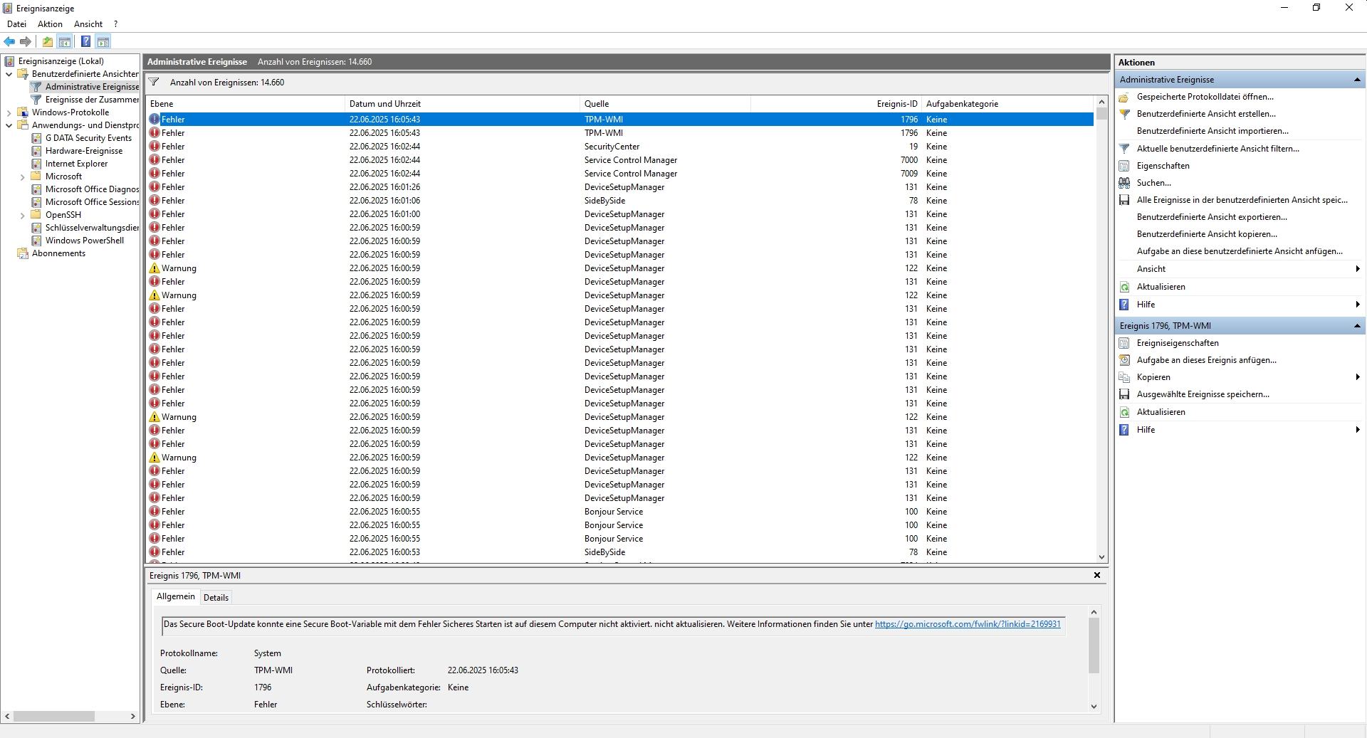

Ereignisanzeige ist ID 41, Kernel Power.
Ja, das ist das Ereignis vom Shutdown (unerwartetes Runterfahren).
Was steht DAVOR?
GPU Hotspot von 105°C sieht nicht gesund aus.
Deine 3080 zieht die vollen 370 Watt.
Du solltest das Powerlimit zum Test mal runtersetzen.
Hat nichts mit UV zu tun.

So... also ich hab das Powerlimit mal auf 80% gemacht, der Benchmark lief dann einmal durch und der PC ist dann erst beim 2. Durchgang abgeschmiert (siehe Screenshot kurz vorm abschmieren).
Bei den Ereignissen bin ich mir nicht sicher was genau du sehen möchtest, hab trotzdem mal ein Screenshot gemacht.

Hotspot der GPU ist einfach viel zu hoch.

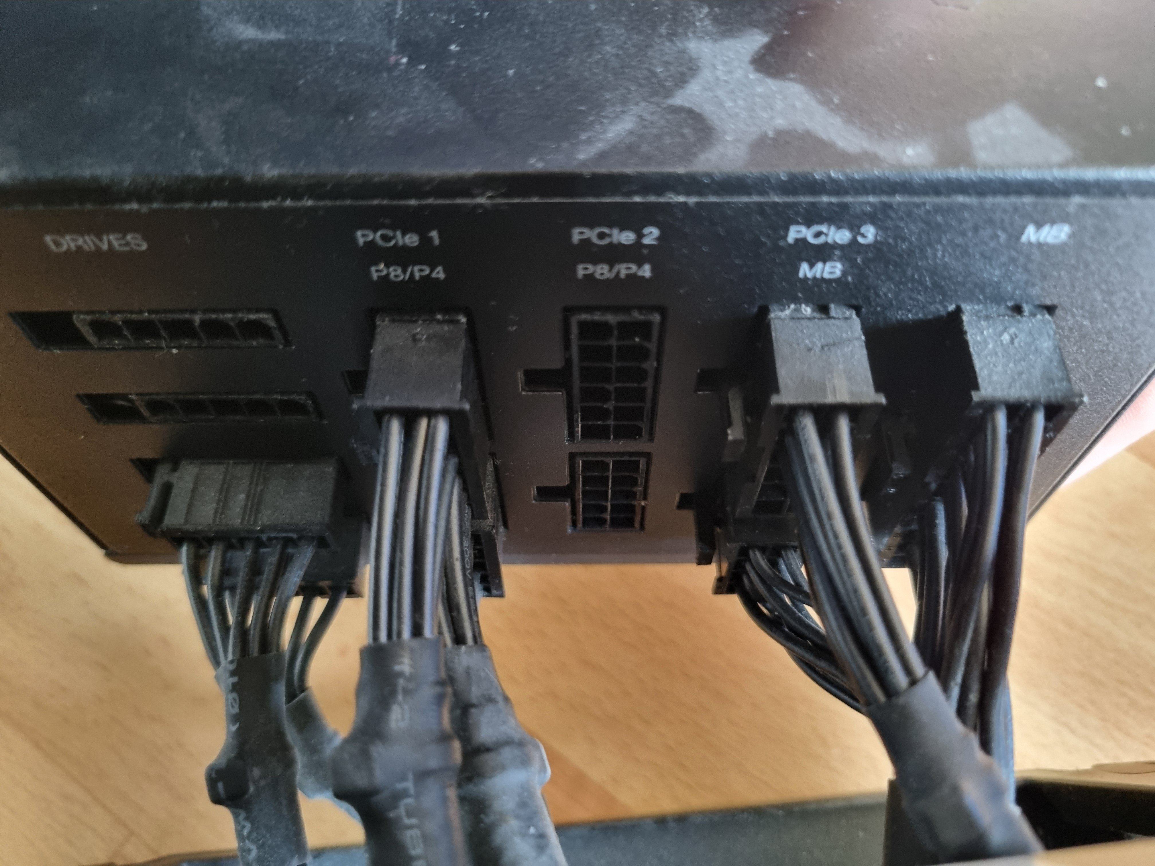

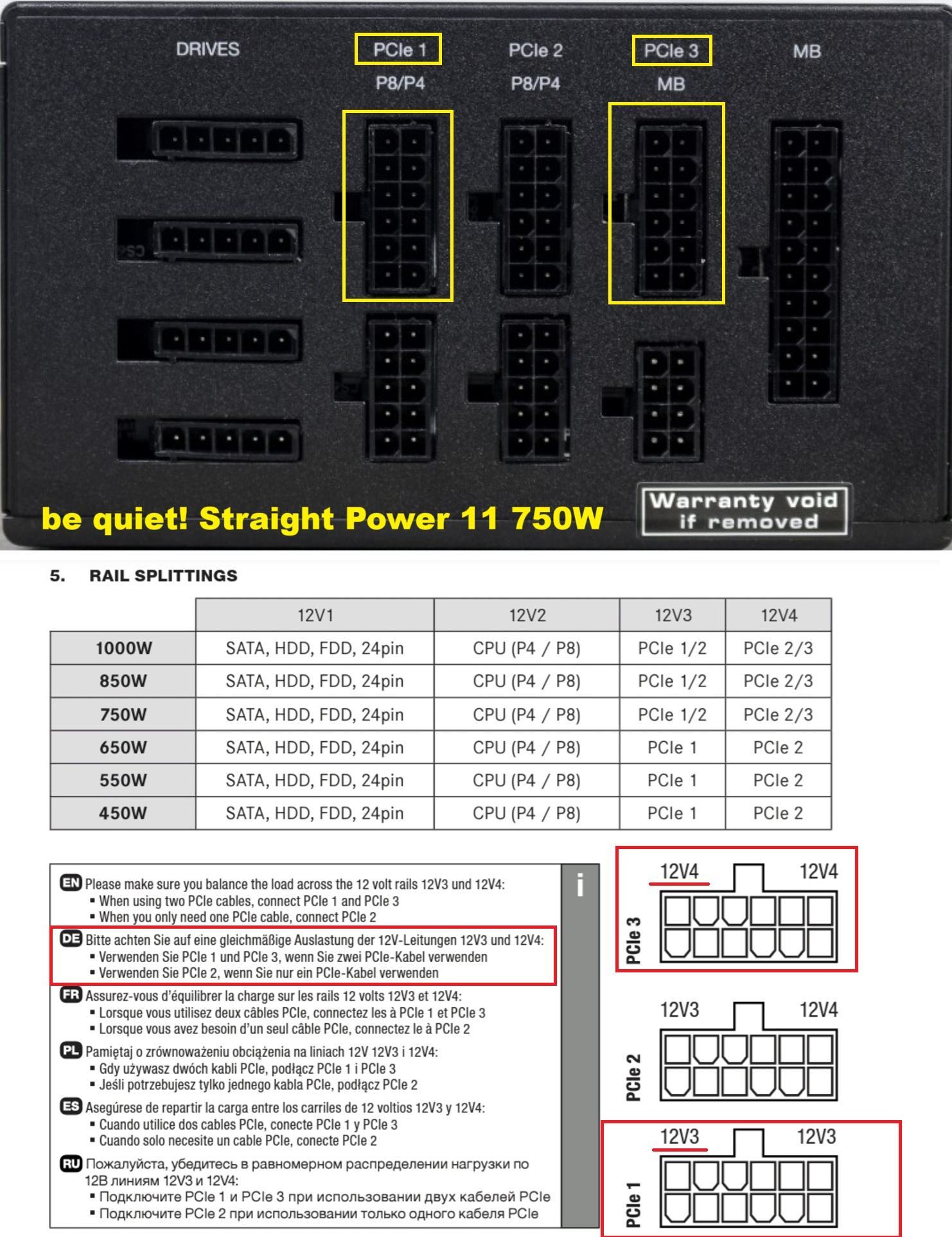

Hast du die Grafikkarte an PCIe 1 und 3 am be quiet! Straight Power 11 750W angeschlossen?
Weil nur das wäre richtig, die meisten nehmen PCIe 1 und 2, das ist falsch, das kann man im Handbuch nachlesen.
Und auch mal prüfen ob die Stecker am Netzteil und an der Grafikkarte alle bis zum Anschlag eingesteckt sind,
oft sind die 2 Pin Stecker von den 6+2 Pin PCIe Stromsteckern nicht richtig eingesteckt, so wie im zweiten Bild unten zu sehen.

Wenn die Grafikkarte an PCIe 1 und 2 angeschlossen war, waren die beiden Rails (12V3 und 12V4) nicht gleichmäßig ausgelastet.
Gut möglich das das umstecken auf PCIe 1 und 3 kurzfristig das Problem beseitigt, das wird wahrscheinlich nicht lange halten.
Sein Setup lief 5 Jahre lang.
Was ich damit sagen will ist, bei ungleichmäßiger Auslastung der beiden Rails hat sich wahrscheinlich nach 5 Jahren einwandfreier Funktion das Netzteil verabschiedet.

Also die Graka war tatsächlich an PCIe 2 und 3 angeschlossen, hab den dann auf 1 umgesteckt - hat aber nicht geholfen, der PC hat zwar länger durchgehalten ist aber im 3. Durchlauf vom Benchmark abgestürzt.

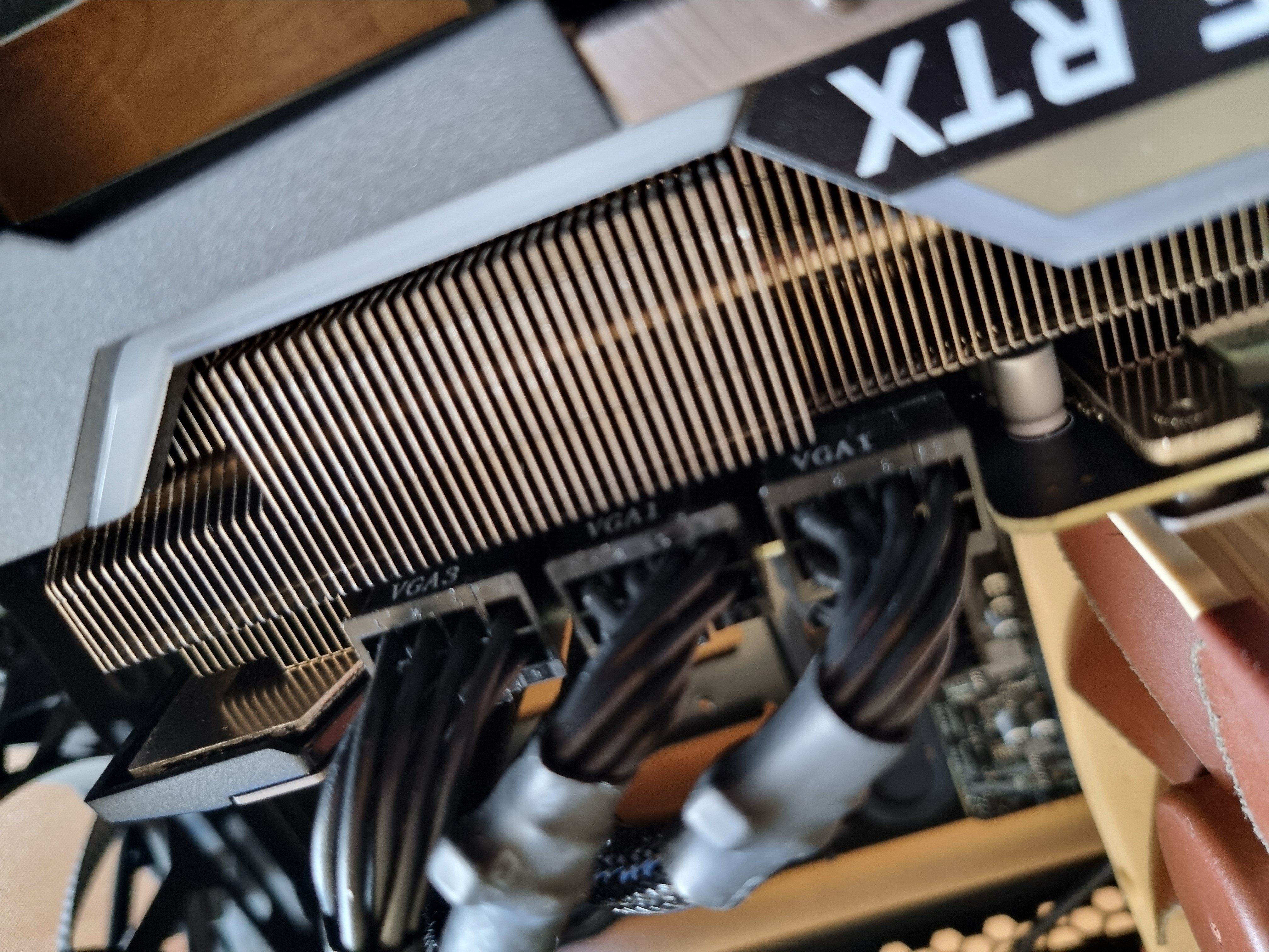

Und 2x8 Pin war leider falsch von mir, die Graka hat 3x8 Pin wobei ein Strang auf ein PCIe Steckplatz läuft.

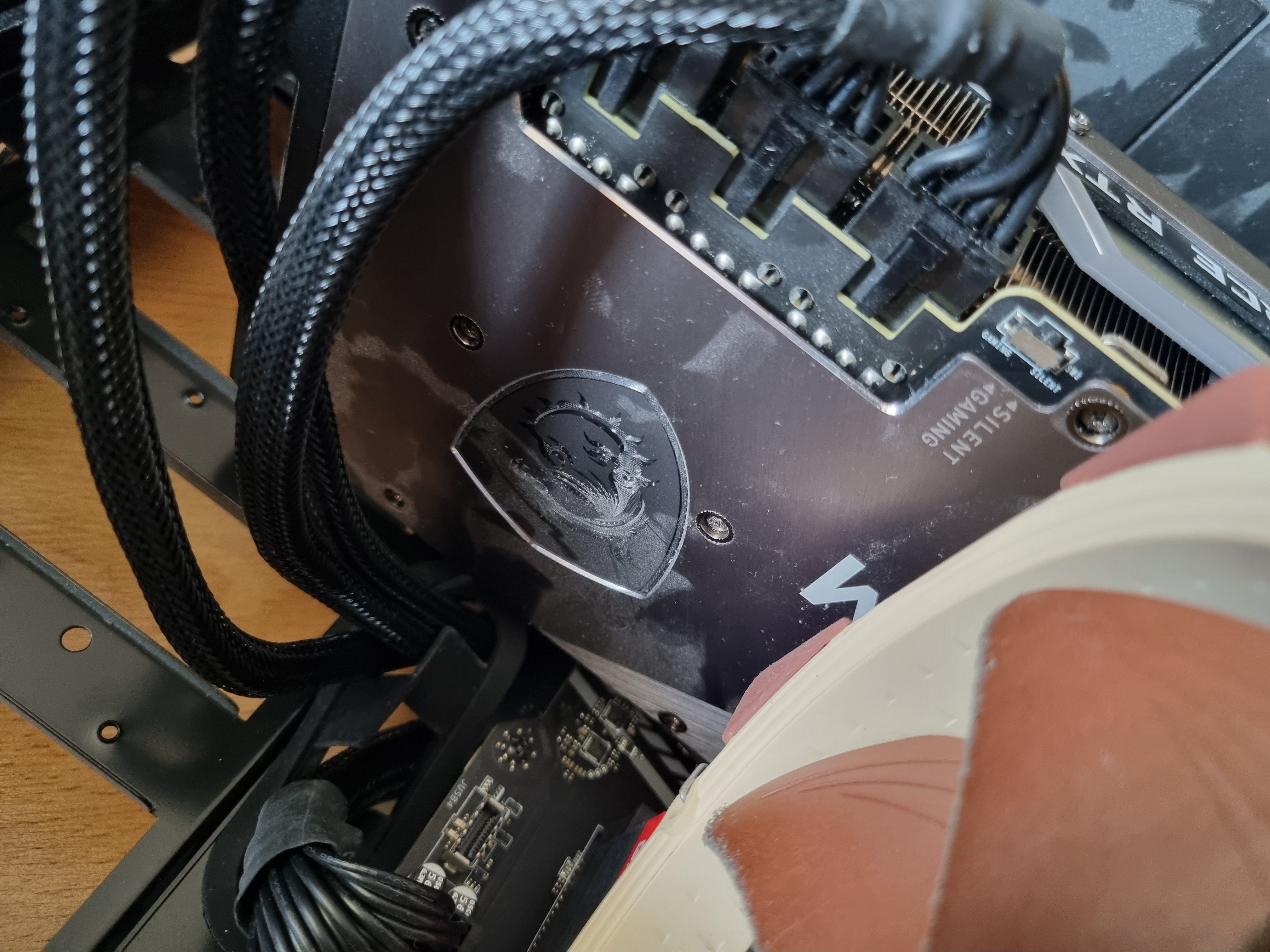

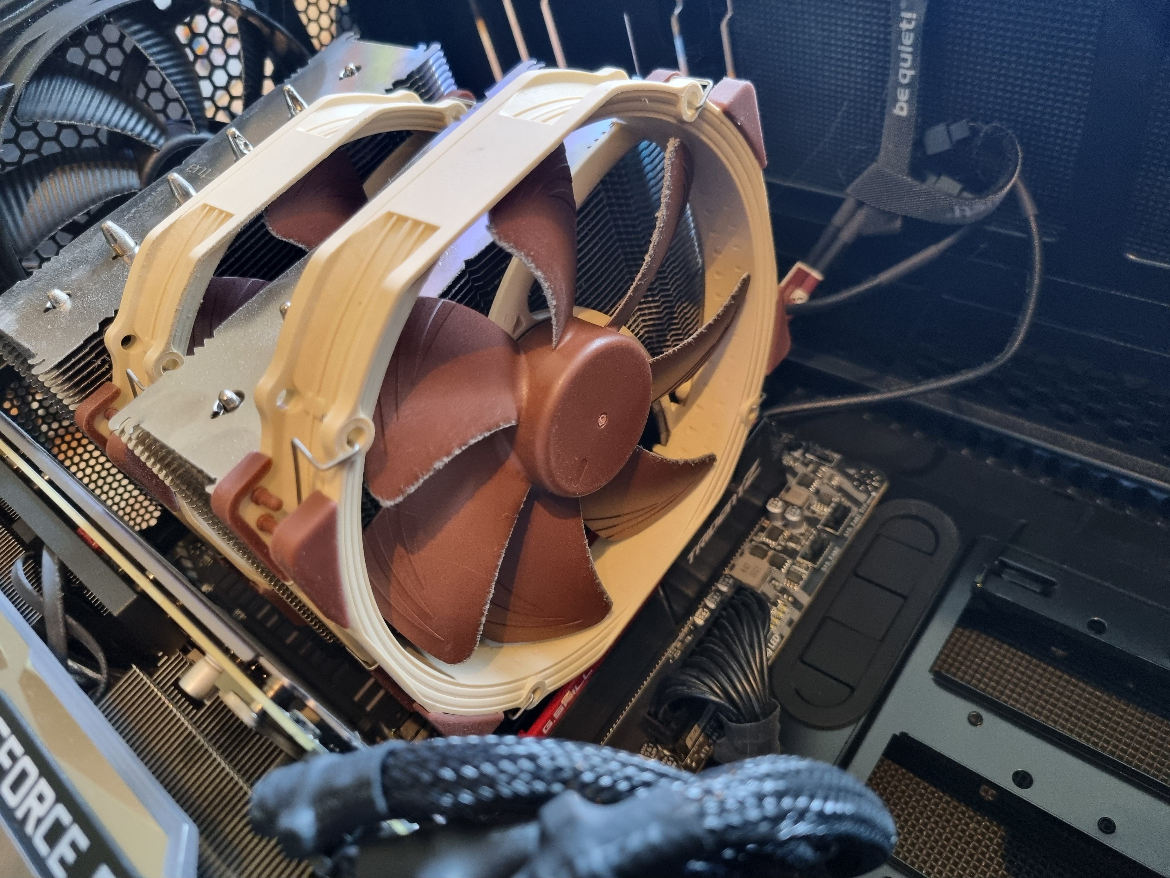

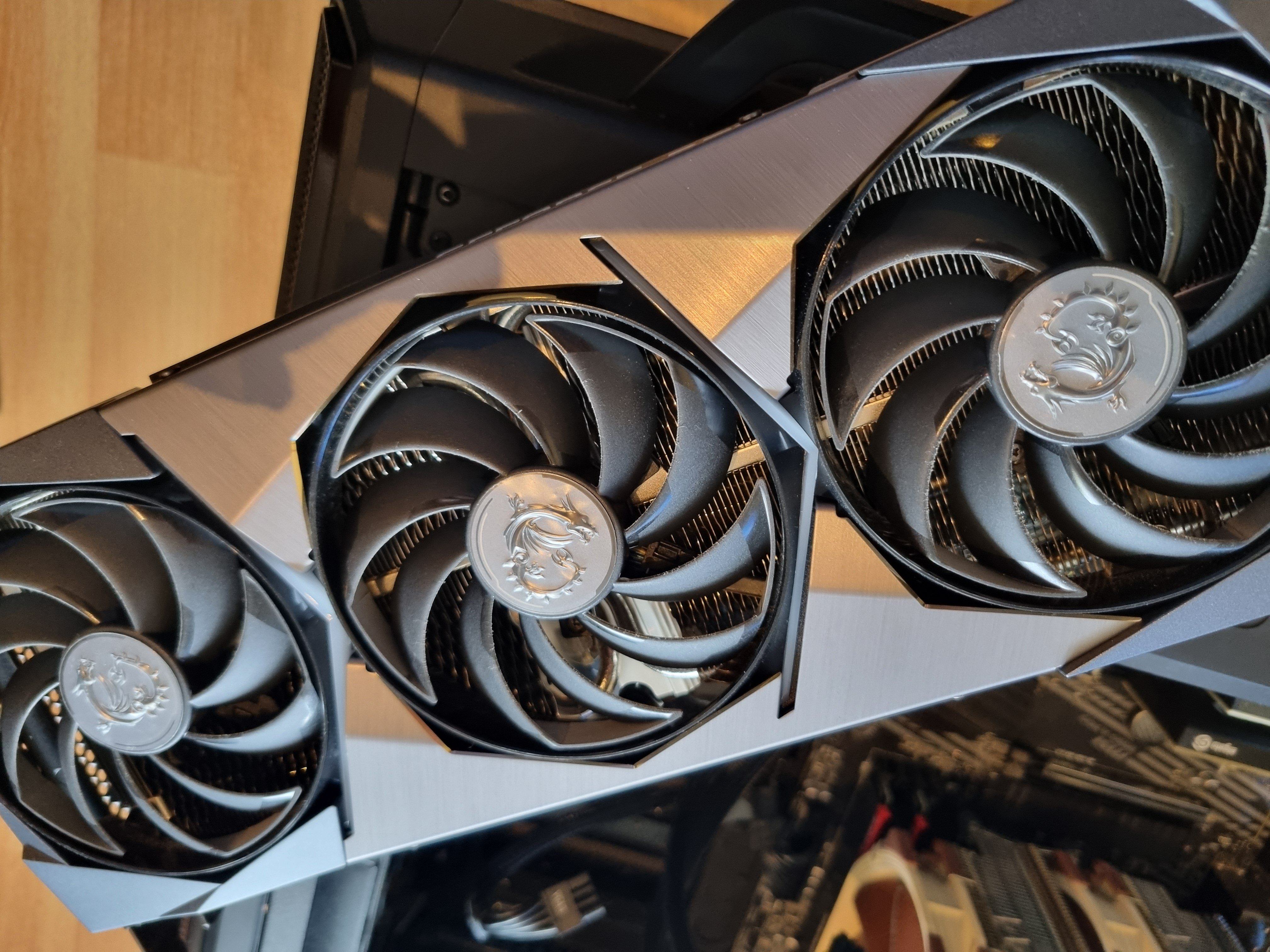

Und das System ist blitzeblank, an zuviel Staub und Dreck kanns nicht liegen. Ich hab mal Fotos von der Graka, Netzteil, Kabel usw. hinzugefügt.

105°C Hotspot sind das absolute Maximum womit eine GPU laufen darf. Erreicht sie die Temperatur, taktet sie runter bzw. schaltet zur Sicherheit ab.

Den Hotspot schau ich mir auf jeden Fall noch genauer an. Trotzdem nochmal zurück zum Netzteil, würde es Sinn machen 3 sperate 8 Pin Stecker zu nehmen und die jeweils in PCIe 1, 2 und 3 zu stecken? Im moment ist es 1x 8 Pin auf ein Steckplatz und 2x Pin auf ein Steckplatz mit einem Y Kabel.
Nein, nur müde vom testen. Habs aber ausprobiert, Powerlimit von 60% läuft stabil. GPU Temp ~60° und der Hotspot ist bei ca. ~82° wobei das auch nicht viel zu sagen hat, bei Powerlimit 80% und 100% und 100% GPU Lüfter hab ich das auch. Ich halt mal nach einem neuen Netzteil ausschau.

Und ich hab noch eine unbeantworte Frage von oben, würde es Sinn machen 3 seperate 8-Pin Kabel ans Netzteil zu schließen als 1x und ein Y Kabel mit 2x 8-Pin? Oder spielt das theoretisch keine Rolle weils schon bei 60% Powerlimit abschmiert.
Imho egal, so viel TDP hat die 3080 nicht, hatte da schon wildere Sachen laufen.
BQ Straight 11 hab ich auch ein paar laufen hier, sind jetzt allgemein eher unauffällig bzw. unproblematisch in ähnlicher Konfiguration, dieses 12VHPWR Kable für die 40er/50er von BQ hat auch nur 2 Stecker am Netzteil, tät mir da nicht so den Kopf machen.

Bei mir startet der Rechner neu, wenn bei Ram was nicht stimmt. Das geschieht allerdings erst bei Belastung. Ich habe mich gewundert, dass die Spannung der CPU oben auf dem Bild auf 1.544 V hochgeht. Bei mir mit 5700x liegt sie maximal bei 1.45 V, wenn die CPU auf auto läuft.

Noch ein letzter Tipp, für den ich vermutlich auch kein Danke bekomme: Für das Auslesen diverser Sensordaten verwendet man in der Regel Hwinfo.
