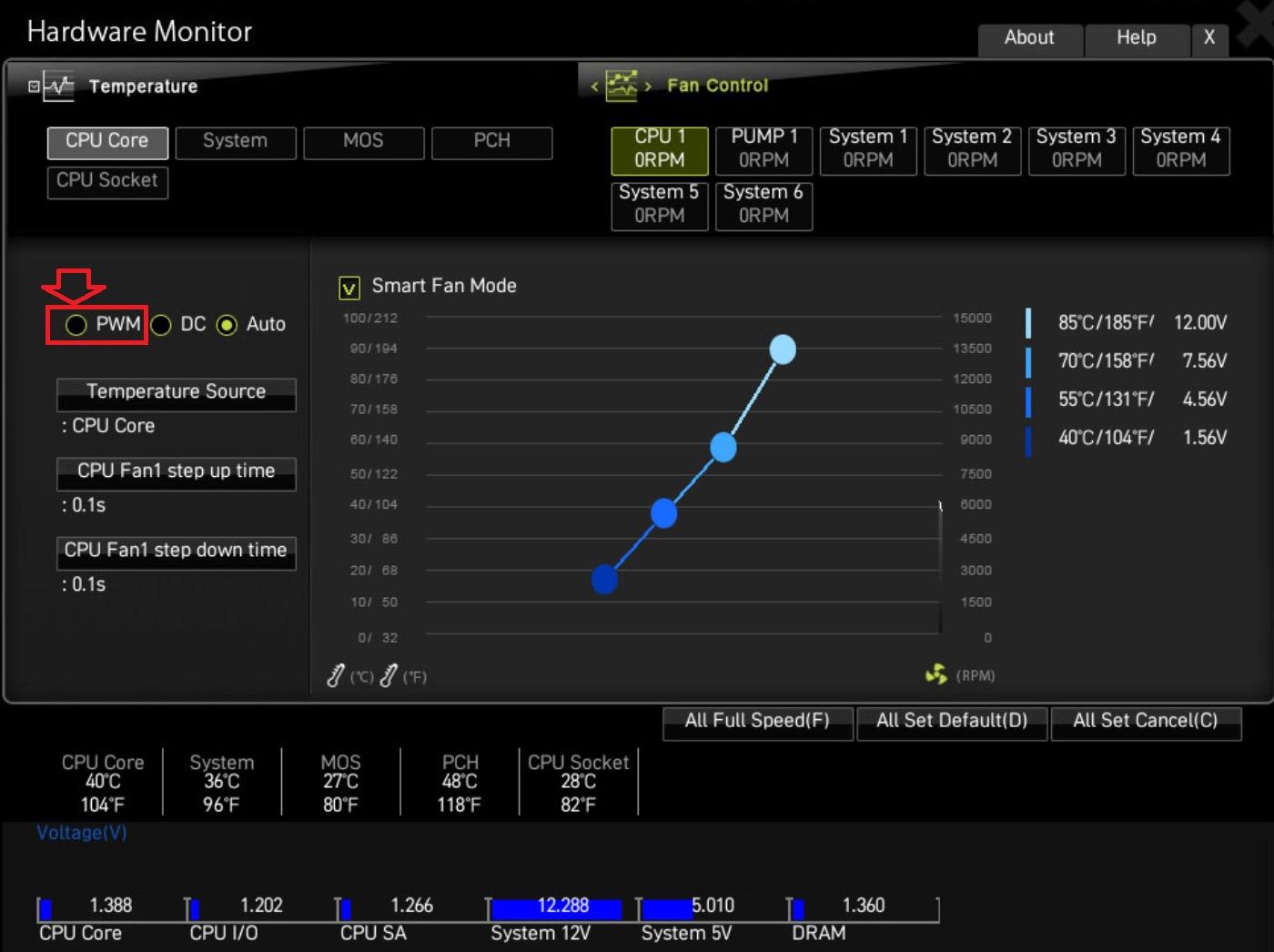

Steht die Lüftersteuerung am PC Gehäuse auf PWM bzw. auf A (Bild 1 unten)?
Hast du die Lüftersteuerung (Fan Control) im Bios manuell und auf PWM eingestellt (Bild 2 unten)?
Du kannst jeden Lüfter im Fan Control einzeln auswählen und 4 Punkte für die Temperatur und Lüfterdrehzahl auswählen.

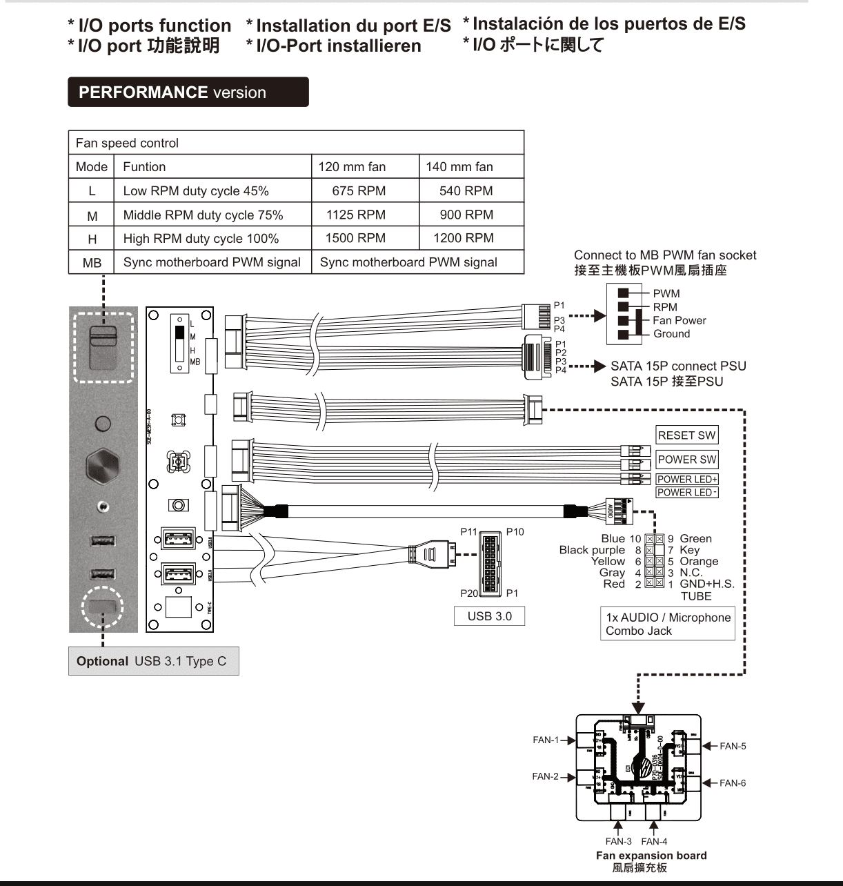

Woher hast Du den Schaltplan, wenn ich fragen darf? Ich hab mich halb tot gesucht danach!

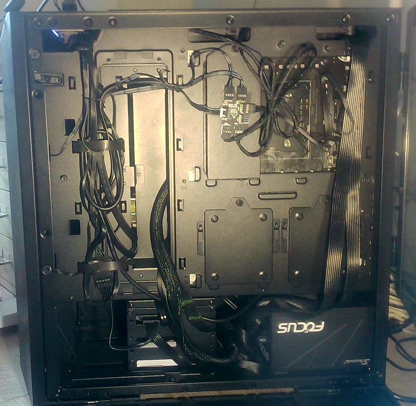

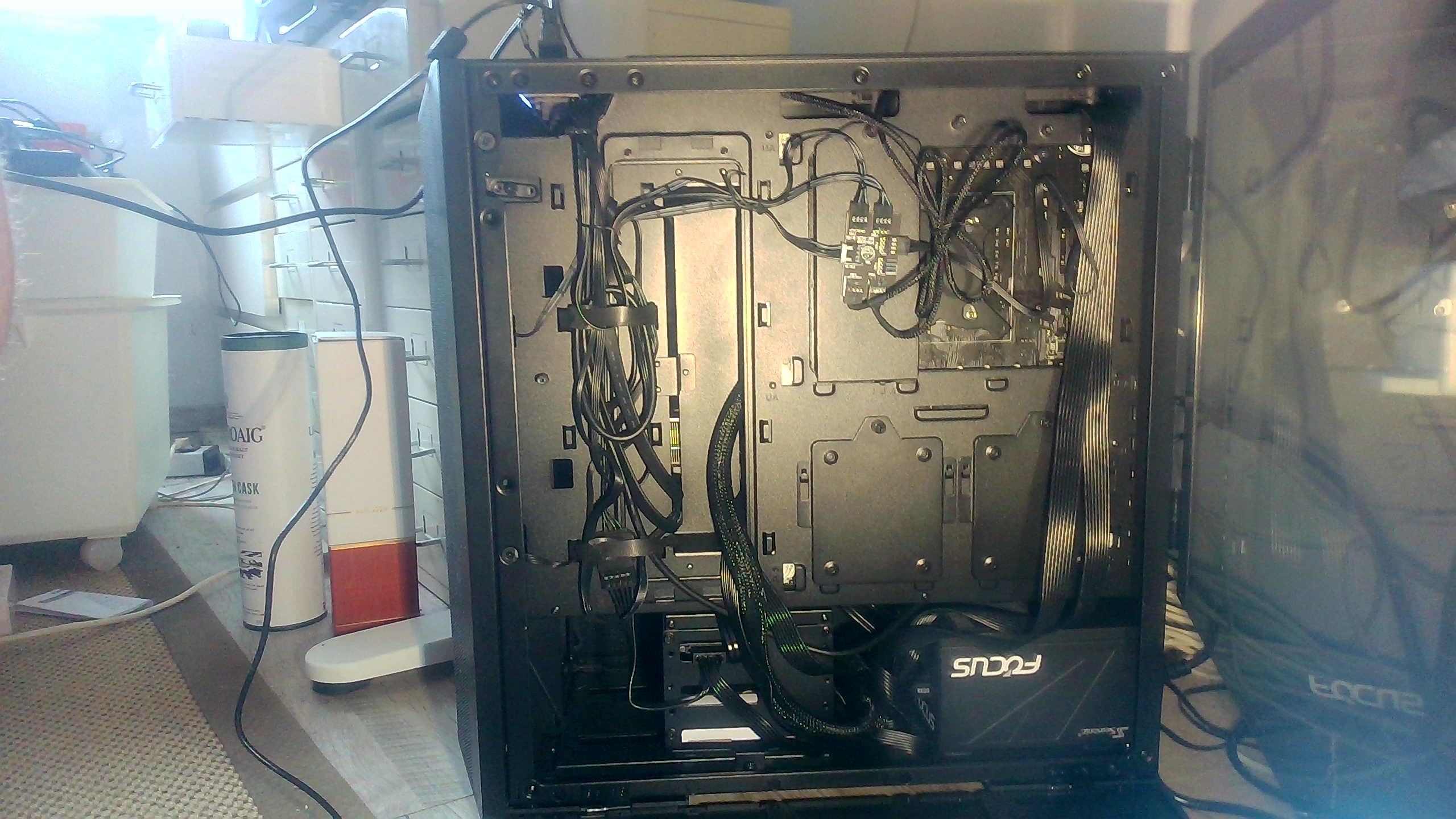

Oben zentral der Fan-Hub; oben sitzen die beiden Front-Lüfter, unten die SilentWings, rechts der Hecklüfter. Links (FAN_IN) ist das Front-Panel angeschlossen. Alles hier hat vier Adern.

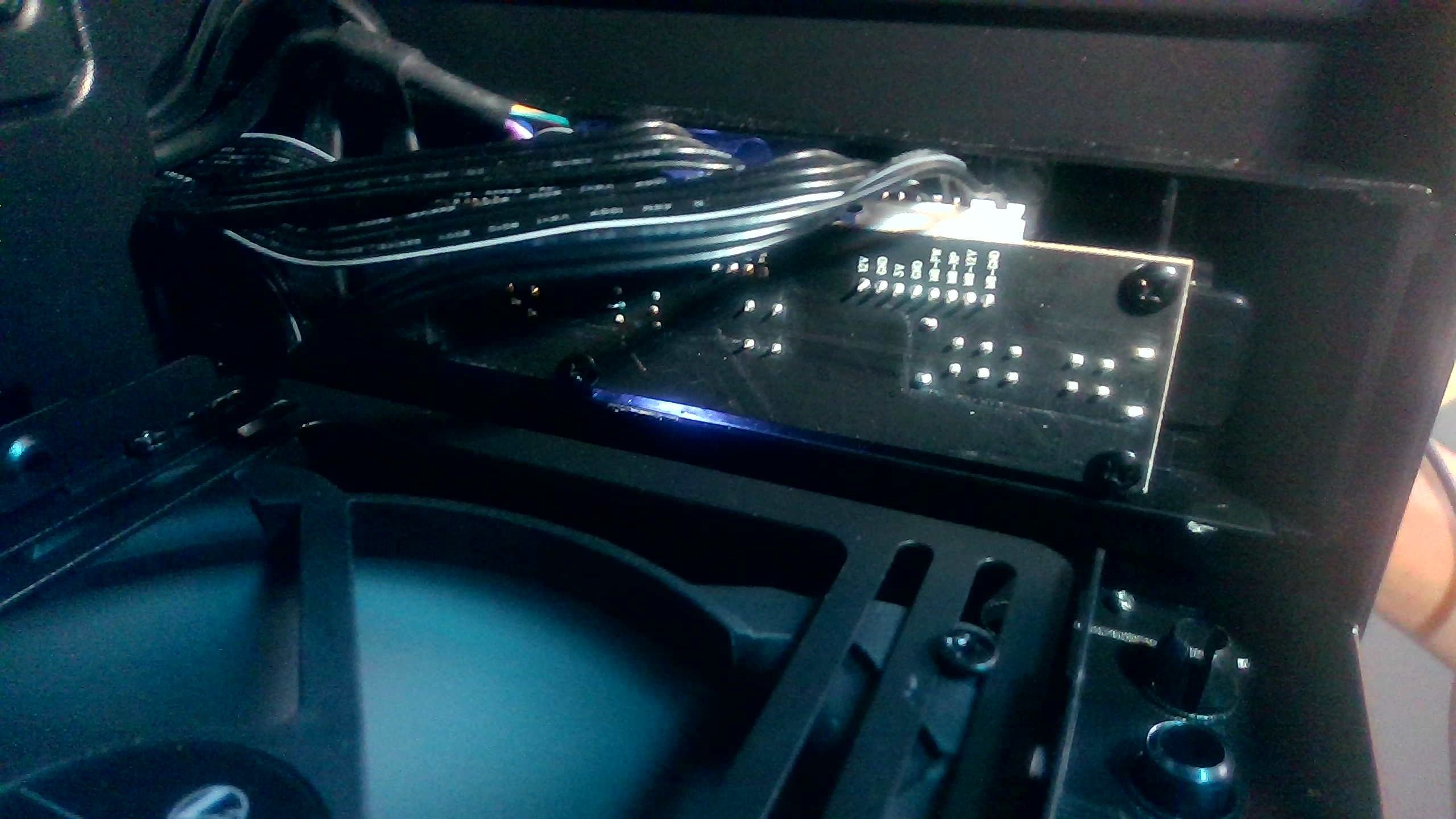

Das Front Panel; ganz links (rechts im Bild) die Lüftersteuerung; innen vier Adern vom Hub, außen drei Adern zum MB.

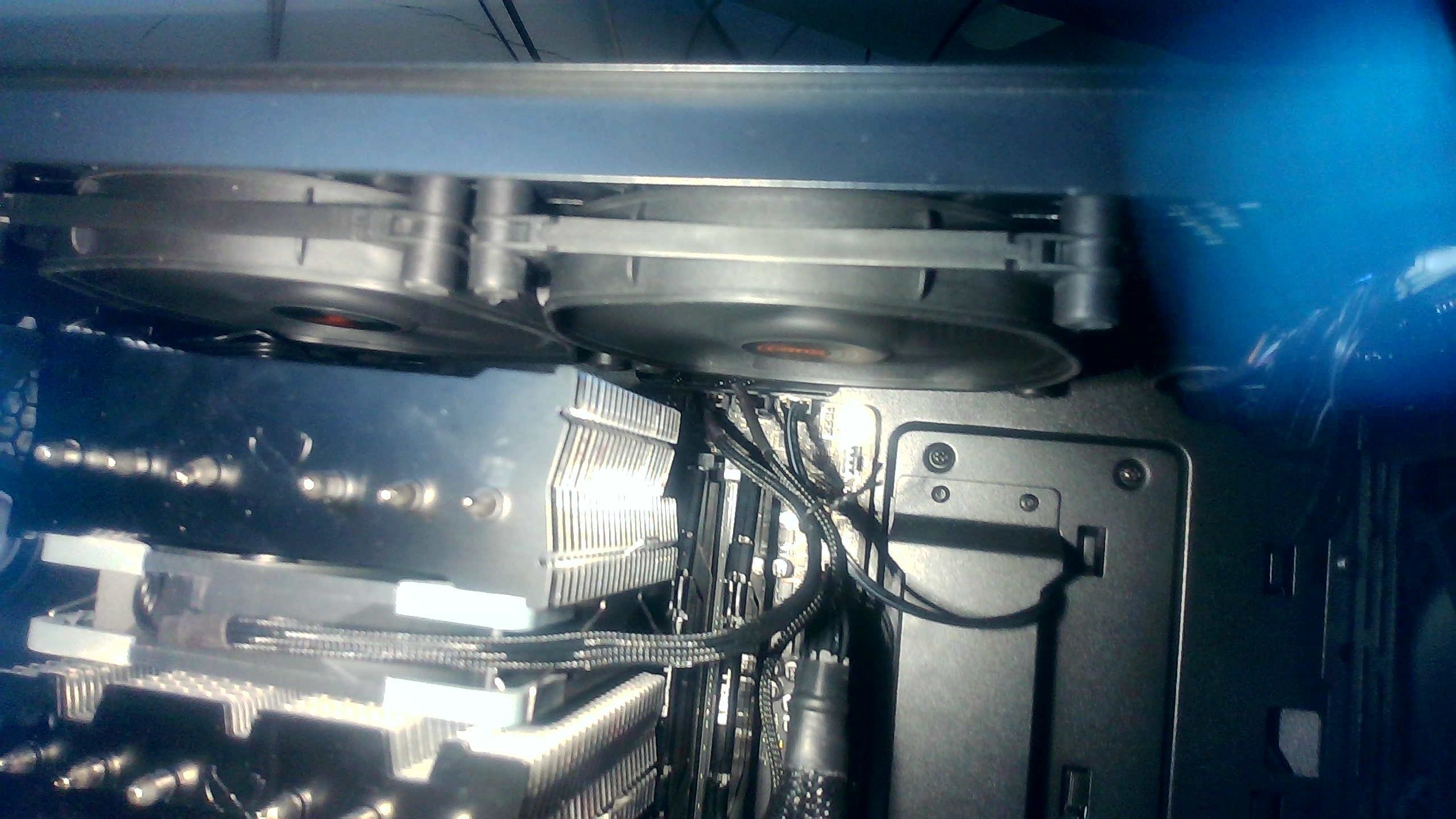

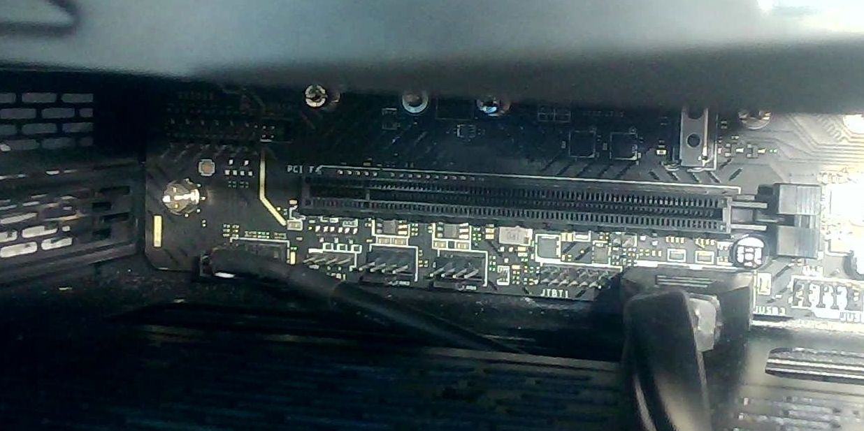

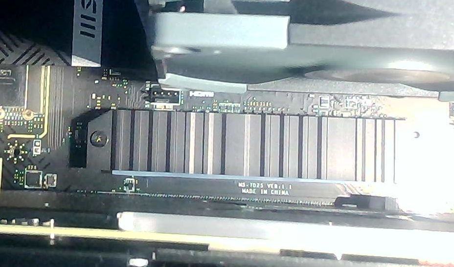

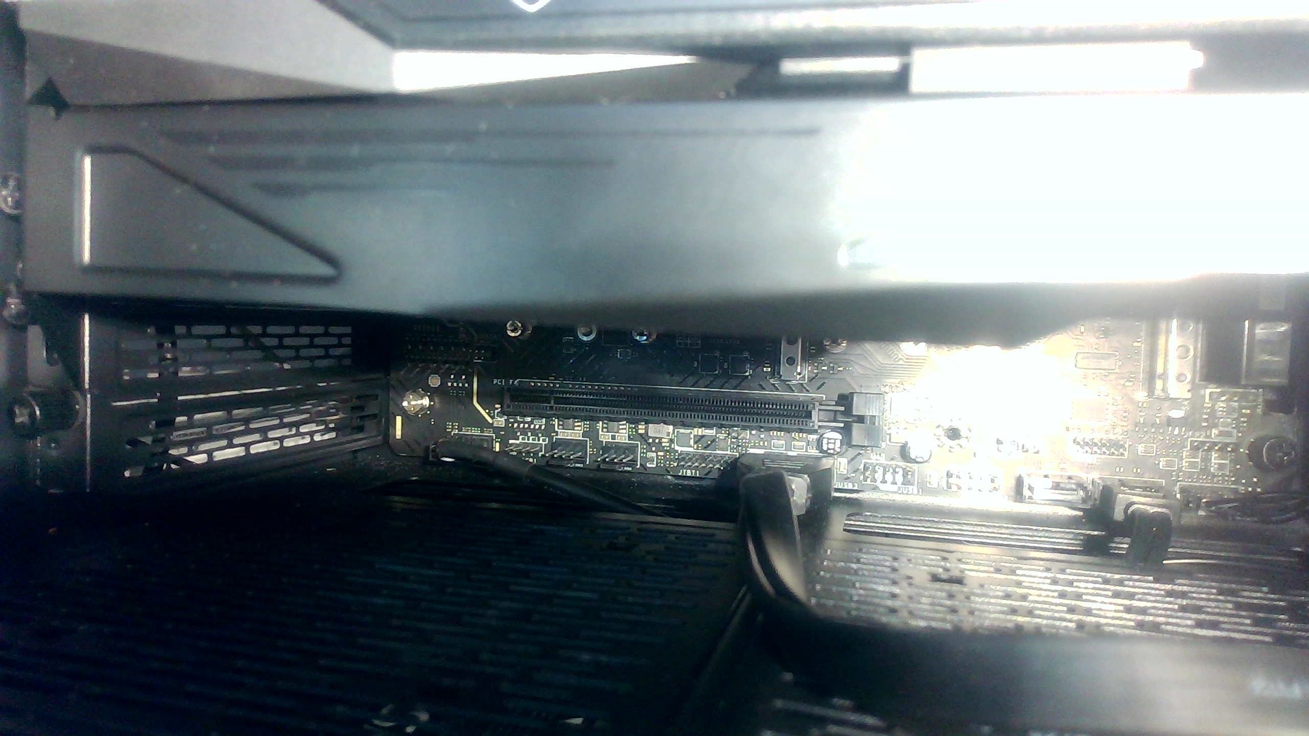

Hier die CPU-Lüfter, angeschlossen an CPU_FAN1 und PUMP_FAN1; das würde ich auch gerne so beibehalten; daneben der Anschluss des Front Panels auf SYS_FAN1. Etwas überbelichtet die Anschlüsse SYS_FAN2 und 3. Die beiden Lüfter im Dach sind, ebenso wie die schon werkseitig eingebauten Ventilatoren, rückseitig am Hub angeschlossen.
SYS_FAN4, 5 und 6 habe ich auch gefunden; genau da, wo sie auf dem Schaltplan sind.
Den Schaltplan im Handbuch vom MB:
Und vom Gehäuse:
Ah ja ... Seite 12.

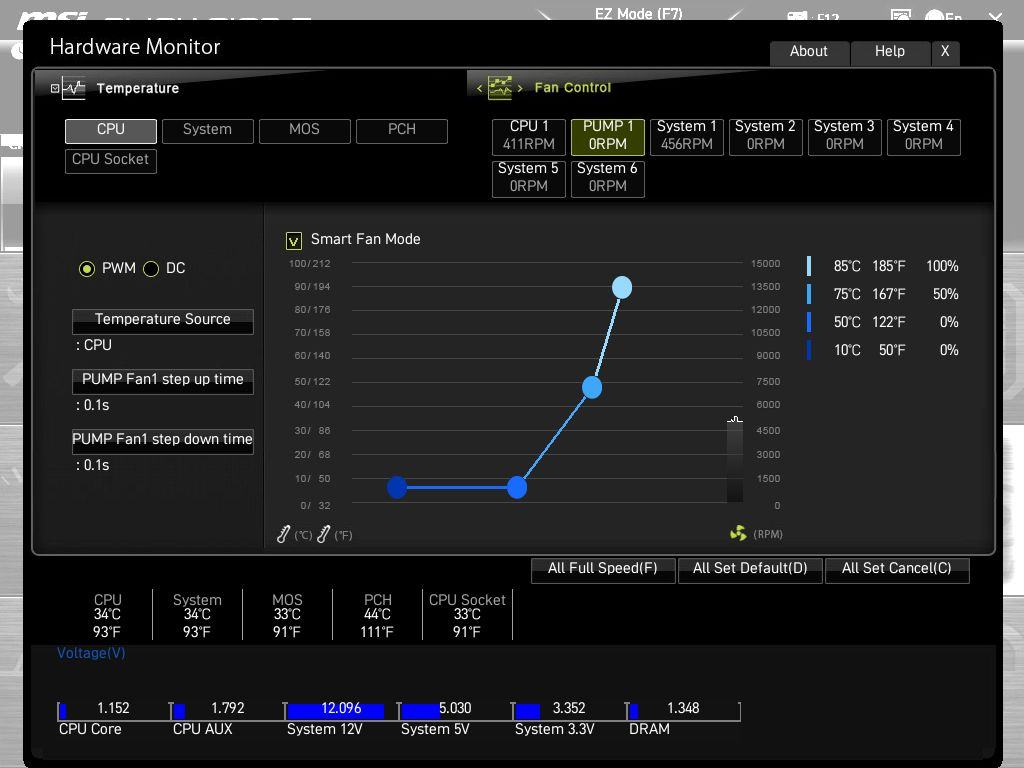

Die beiden CPU-Lüfter auf PWM:
Der Hub auf DC; hier noch mit dem Schalter auf L(ow):

Umgeschaltet auf A(uto) ist die Drehzahl auf ca. 900 hoch; nach Umschalten auf PWM haben die Rotoren brav die Arbeit eingestellt - solange ich im BIOS war.
Wieder in Windows laufen die Lüfter auf vollen Touren.
Nochmal kurz getestet; Ruhezustand und zurück: erst laufen die Lüfter langsam an; sobald der Login-Screen von Windows erscheint, sind sie auf 980 - mit FROZR AI Cooling im Silent Mode. Umschalten auf Performance Mode bringt keine Änderung, ebenso der Manual Mode.
Wieder im BIOS auf DC gestellt: Im BIOS 450 Touren, beim Booten erst auf Null, dann langsam, und sobald Windows gestartet ist, wieder 950 bis 980. Und wieder bringt FROZR genau gar nichts.
