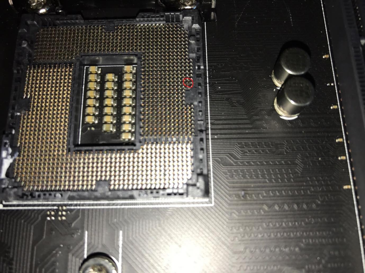

Ich habe das auch schon geschafft mit einem Z97-Motherboard, weil mir der kleine Plastikdeckel, der den Sockel schützen soll, aus der Hand gefallen ist. :wall:
Habs einfach nicht mehr genau hinbekommen, dann brach einer wech.
Das Bild ist noch vor dem Wegbrechen entstanden:
Würde mich schon mal nach einem neuen Board umsehen und bei der Fehlersuche eher auch Richtung Boardpins statt CPU gehen.
Vllt bist Du ja feinmotorischer als ich und es gelingt Dir wirklich.
Aber Vorsicht, die brechen bei zu oftmaligem herumbiegen auch schnell ab.

Bei ein paar Pins im Mainboard sieht es so aus wie auf deinem Bild und ich denke das da wohl ein neues Mainboard her muss. Mal sehen ob sich was über die Garantie machen lasst.
