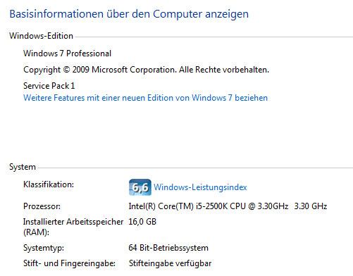

Betriebssystem: Windows7 64 Bit

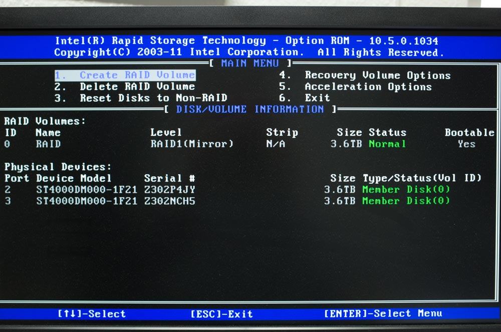

Ich habe mir als Ersatz für meine im RAID1-Verbund betriebenen 2TB HDDs nun zwei 4TB HDDs (Seagate ST4000DM000) geholt.
Alte Platten raus aus dem PC, neue Platten rein in den PC, im BIOS das RAID-Menü aufgerufen und einen RAID1-Verbund erstellt, 3.6TB zur Verfügung - nun gut, von dem Schwund hatte ich schon gehört (s. Foto).

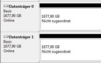

Windows 7 64Bit hochgefahren, die Datenträgerverwaltung aufgerufen: nur 1.6TB pro Platte verfügbar. (s. Screenshot)

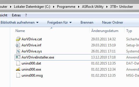

Die Recherche hat mir den ASRock 3TB+ Unlocker aufgezeigt, den ich, wie auf dem Screenshot zu sehen, installiert habe. Auch nach Neustart blieb das Ergebnis jedoch dasselbe: 1.6TB.

Was für Treiber und Anwendungen hast Du installiert? Hast Du evtl. den Intel Matrix Storage Manager installiert? Wenn ja, deinstallieren oder die aktuellste Version installieren, dann sollte das passen.
Wir brauchen alle Systeminformationen, um dir wirklich helfen zu können, insbesondere über die verbauten Datenträger.
Das ist nicht dein RAID-Verbund, denn der taucht nicht als Einzelplatten in der Datenträgerverwaltung auf.
Der 3TB Unlocker hilft dir bei 32bit-Systemen, das du nicht hast.
So, das Problem scheint in der Tat schon gelöst zu sein!
Ich habe mal gecheckt, ob ich den Intel Matrix Storage Manager installiert hatte. Installiert war dieser nicht, jedoch der Intel Rapid Storage Manager von 2011. Habe eine neue Version heruntergeladen und installiert.
Daraufhin war eine der beiden Festplatten mit der korrekten Datenmenge zu sehen, die andere immernoch mit den 1.6TB.
Also habe ich den IRST komplett deinstalliert und voilà, es wird nur noch eine HDD angezeigt und die mit den korrekten 3.7TB!
(Als weitere Festplatten hatte ich nur noch eine SSD für Windows und Anwendungen. Ich hatte absichtlich alle anderen Festplatten abgezogen oder ausgebaut.)

Um ein RAID unter Windows zu betreiben benötigt man einen zum Controller passenden RAID-Treiber. Das ist bei Intel-Controllern der Rapid-Storage-Technologie-Treiber (kurz RST, hieß früher Matrix-Storage-Manager-Treiber; kurz MSM). Wenn du den RST-Treiber vollständig deinstalliert hast, verwendet Windows automatisch den Standard-RAID-Treiber für Intel-Controller, der zum Lieferumfang von Windows 7 gehört. Das ist ein uralter MSM-Treiber, der so große Platte nicht unterstützt. Die Folge kann später totaler Datenverlust sein.
