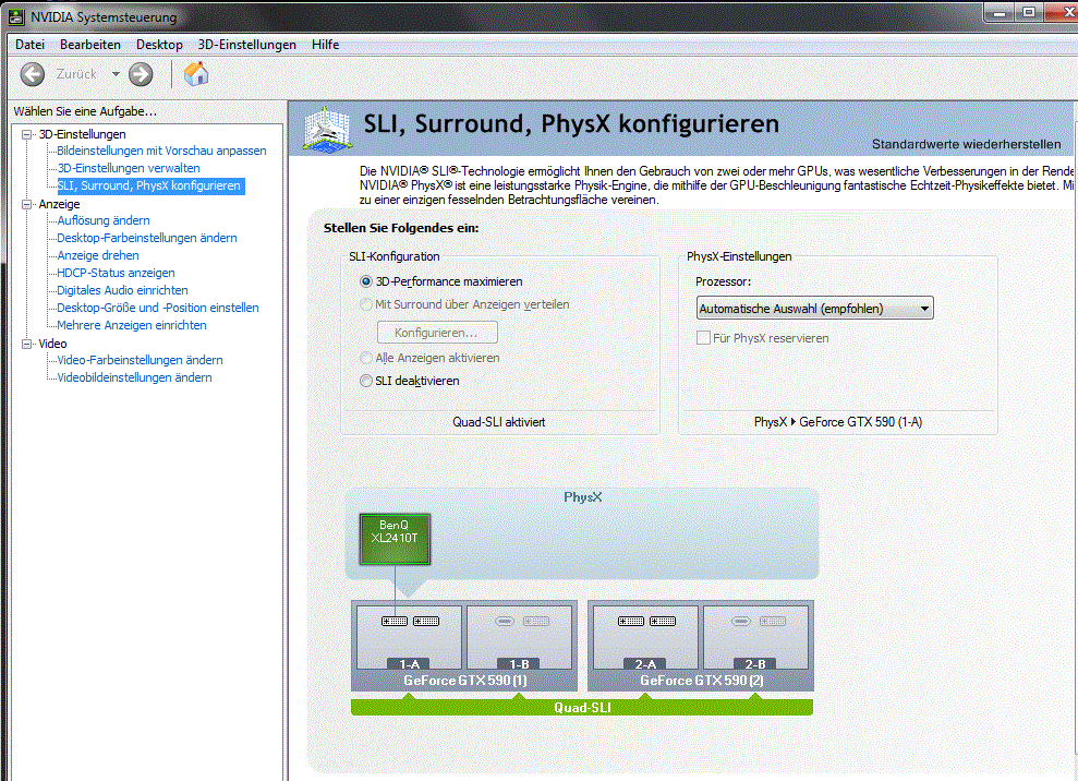

Moin Fear,
ich hab derzeit Probleme mit der nVidia-Systemsteuerung.
Auf dem Desktop komme ich per Rechtsklick nicht mehr in die nVidia-Systemsteuerung umd SLI/Physx-Settings vorzunehmen.
Ich muss dann den Treiber erneut deinstallieren. Erst dann kommt die Systemsteuerung und die sieht dann bei mir so aus (siehe angehängtes Foto).
Ist das soweit korrekt eingestellt? Woran kann das Problem mit der Systemsteuerung liegen?
Hab da halt noch zu wenig Erfahrung mit Quad-SLI.

In der Windows Systemsteuerung sollte doch das NV ControlPanael auch anwählbar sein?
Alternativ über das Startmenü...
Ansonsten sieht das erstmal gut aus.

Zur Systemsteuerung:
Ich kann die Systemsteuerung von nVidia weder über das Taskleistensymbol, noch über Rechtsklick (Desktop), noch über die Windows-Systemsteuerung aktivieren.
Keine Ahnung woran das liegt.
Ich klick auf die Icons aber da passiert schlicht nix.
Was mir noch einfällt: Könnte die SLI-Brücke evtl. defekt sein oder ist das eher unwahrscheinlich, da alle Kerne erkannt und angezeigt werden?

Das Bild so wie du es hast passt soweit:
Quad-SLI = 2 Dualkarten
4-Way-SLI = 4 Einzelkarten
Automatische PhysX Auswahl passt auch.
