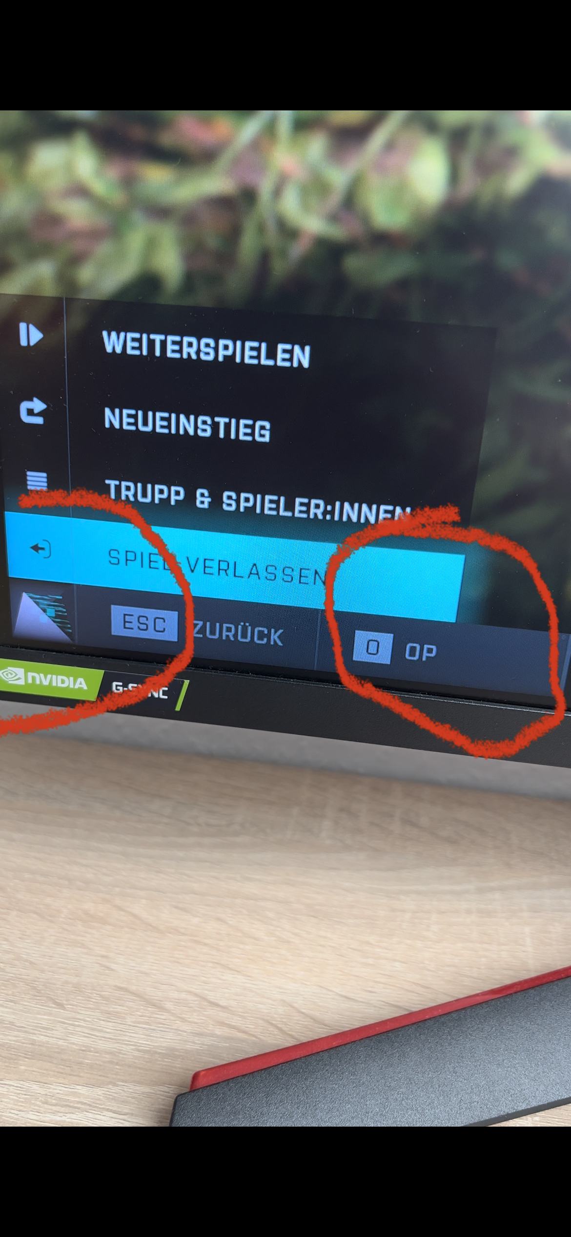

Update:
Trotz neuer Installation von BF2042 gab es in der zweiten Runde direkt einen Crash to Desktop. Alles auf Stock settings.
Hab nun mal die Timings vom DDR4 RAM gelockert.
Was mir im Spiel aber aufgefallen ist, kurz vor dem Crash gab es nen krassen Spike in der Frame time.
Und das Menü war am Flackern.
EDIT: Auch das hat nicht geholfen. Es gab wieder nen Frametime Spike und CtD.
Next Step CPU mit weniger OC laufen lassen.
Ich versteh es nicht. Mit der anderen Karte lief alles bestens.
