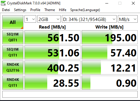

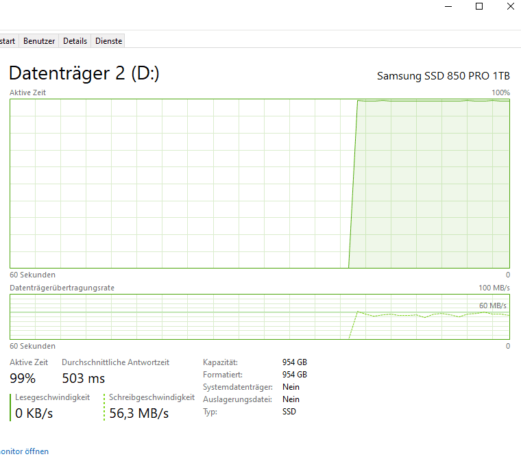

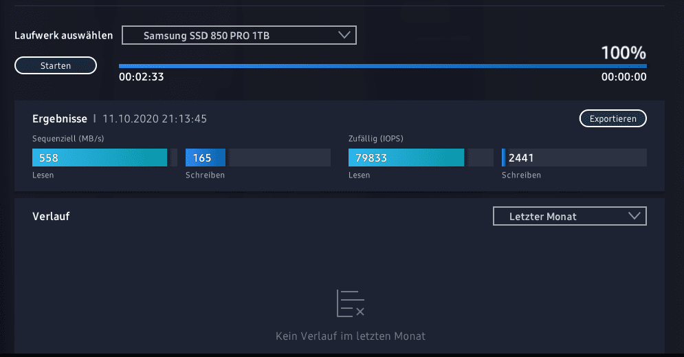

Auf den Bildern unten ist alles zu sehen: In Benchmarks erreiche ich meist zwischen 160 und 200MB/s beim sequenziellen schreiben, in der Praxis beim kopieren von anderen SSDs bzw. aus dem 2.5GBit LAN sieht es teilweise noch schlimmer aus, teilweise liege ich hier bei nur 60MB/s, wobei die SSD wie auf dem einen Screen zu sehen ist, zu dieser Zeit extrem hohe Reaktionszeiten aufweist (Beispieldatei war 25GB groß).

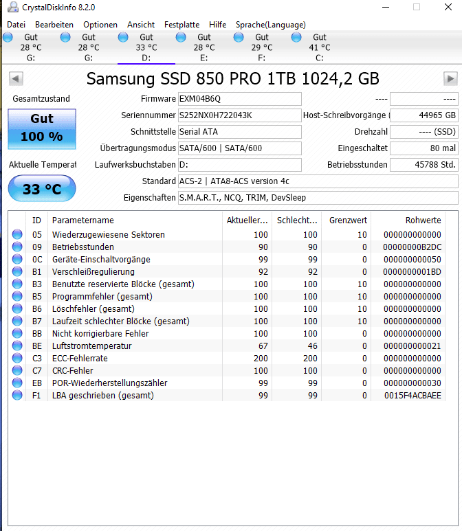

Die SSD ist normal NTFS formatiert. Sie hat zwar einiges an Betriebsstunden, ist SMART-mäßig sonst aber in Ordnung, nur ein paar Sektoren wurden mal getauscht, aber dafür sind die Reservesektoren ja gedacht. Es ist kein Betriebssystem auf der SSD drauf, also nichts was da irgendwie bottlenecken könnte.

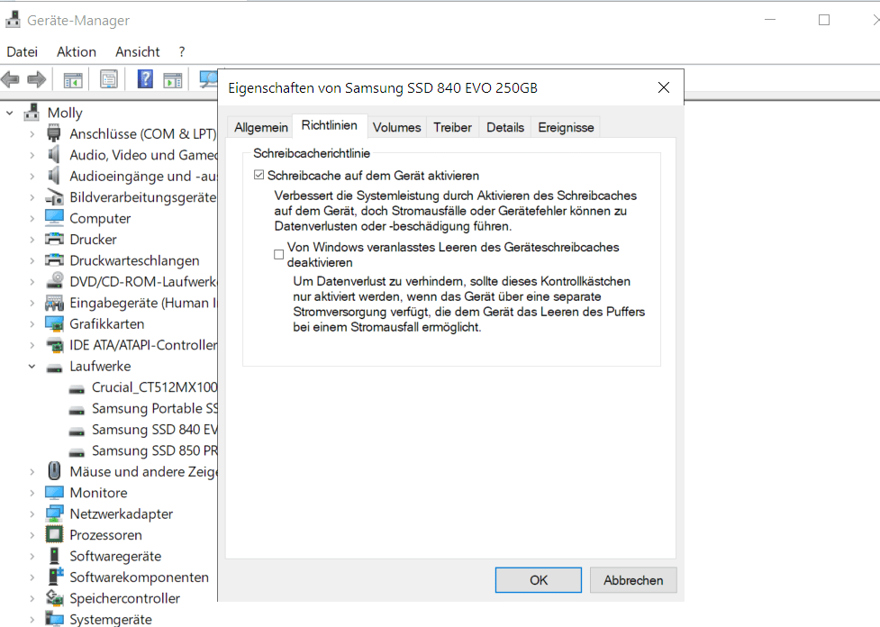

Wie sieht es im Gerätemanager aus? Ist da der Schreibcache auch aktiviert? Wenn nicht, werden die sehr langsam.
Das habe ich auch schon gecheckt - wenn ich das aktivieren möchte erscheint die Meldung, dass die Einstellung für dieses Gerät nicht geändert werden konnte, das Feature oder ändern der Einstellungen wird von dem Gerät möglicherweise nicht unterstützt.
Ich kann zwar im Samsung Magician diesen Rapidmode aktivieren, das hat aber nur zur Folge, das ich unrealistische Geschwindigkeiten im Gigabyte/s-Bereich in den Benchmarks bekomme, weil halt alles durch den RAM geht.
