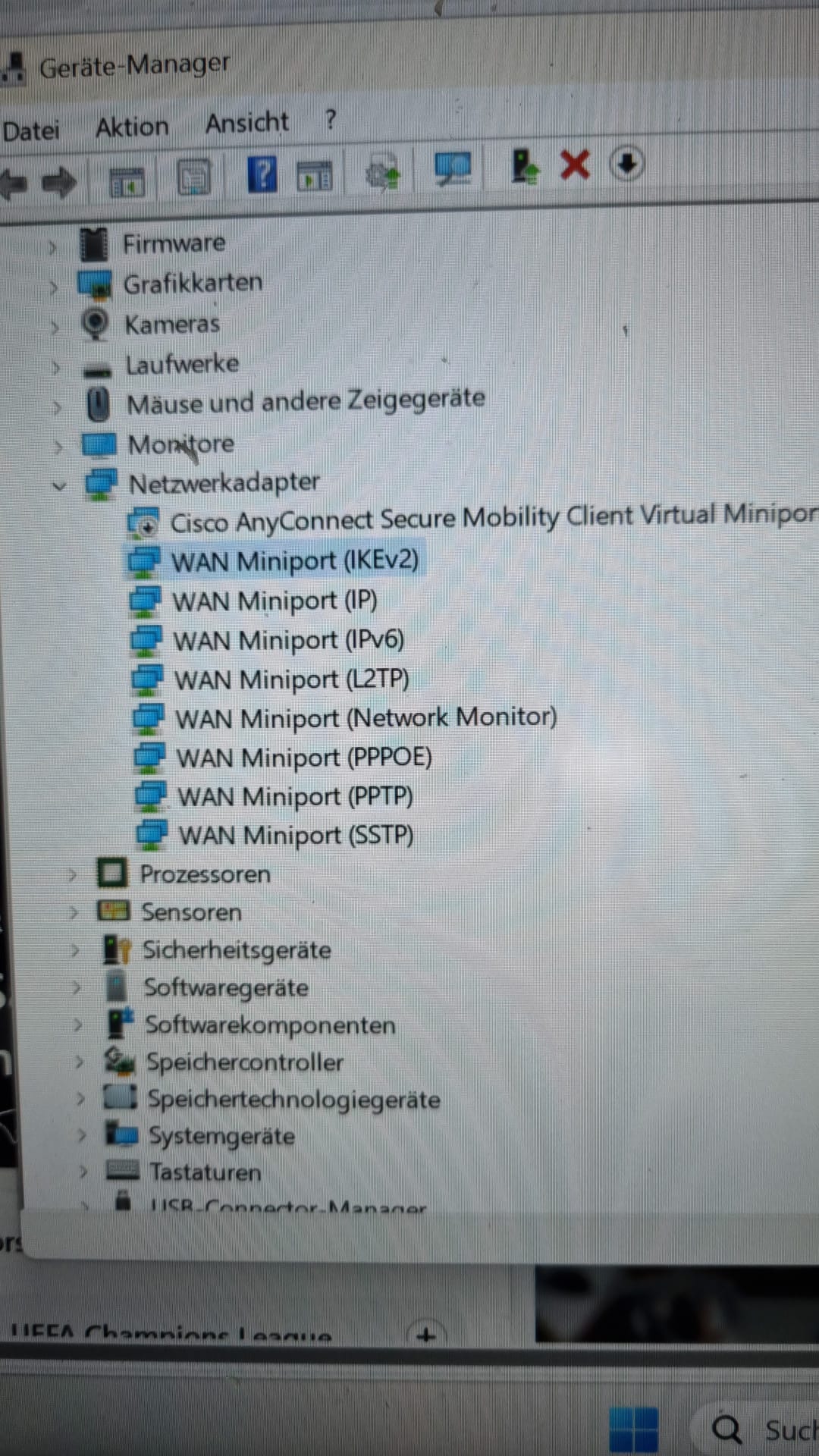

Was sagt denn der Gerätemanager wenn das passiert? Ist der Netzwerkadapter dann noch da oder auch dort verschwunden?
Der sieht dann so aus:
Naja, wenn die WLAN-Karte zu dem Zeitpunkt selbst im Geräte-Manager nicht mehr auftaucht, können auch die nachfolgenden Komponenten (Adaptereinstellungen und WLAN-Anzeige in der Taskleiste) nichts mehr anzeigen, da muss also angesetzt werden.

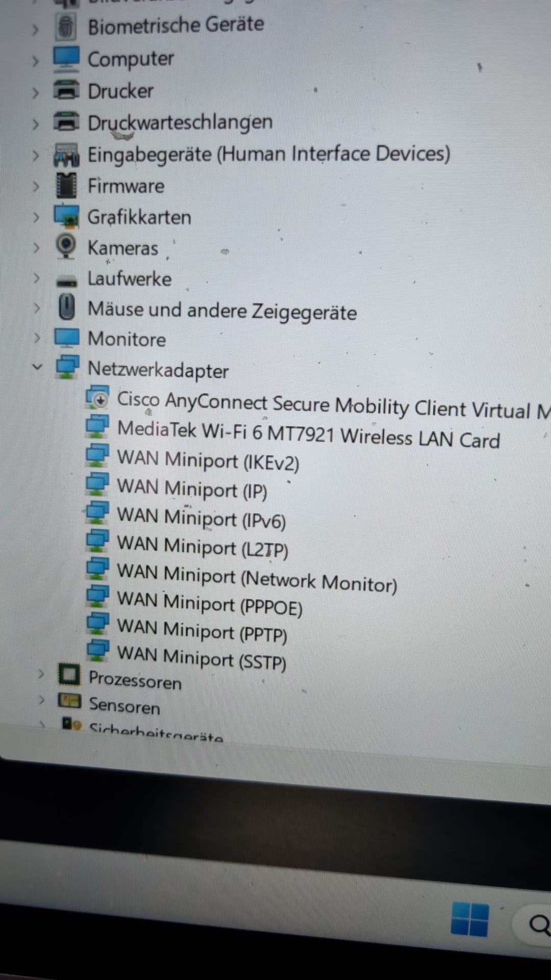

Also ich bedanke mich vorerst für eure Hilfe, ein Update zum Thema:
Und offensichtlich ist es ein MediaTek Ding.
Wenn dem aber jetzt so ist, gehe ich doch von einem Hardwaredefekt aus. Was sollte dieses Verhalten sonst auslösen?
Eine weitere Recherche zum MediaTek MT7921 ergibt ohne Ende Ergebnisse mit dem gleichen Problem.

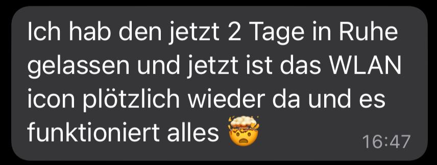

Denke mal das kann geschlossen werden, Thema „gelöst“.
Danke!
