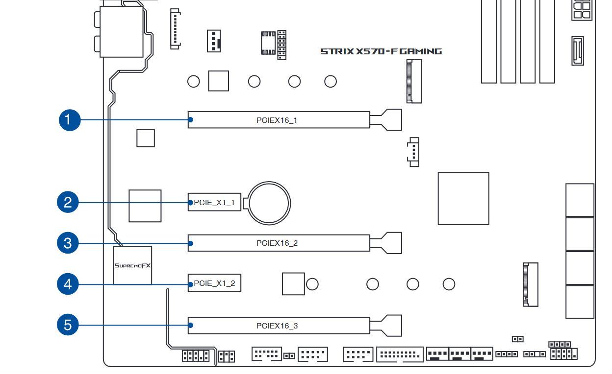

Die 3090 steckt auf dem Mainboard im ersten PCIe Slot (Nr. 1)
Gleich darunter die Soundblaster ZxR im PCIex1 Slot (Nr. 2 war vorher im 2. PCIex1 Slot des Mainboards Nr. 4)
Und wiederum darunter die 3080ti im zweiten PCIe Slot Nr. 3
Ich mußte dieses Layout wählen, da ich wegen der Länge der AIO Schläuche begrenzte Wege gehen kann. Ich hätte gerne die Soundkarte an ihren ursprünglichen Ort bei Nr. 4 installiert, aber da versperrt die 2. GraKa den Weg zum Slot. Wenn die 3080ti in den untersten, also 3. PCIe Slot installieren möchte mit der Nr. 5, dann sind dort die Anschlüsse für USB, Lüfter etc im Weg. Das selbe gilt für die Soundkarte. Hierzu habe ich ein Bild des fertigen Setups hochgeladen.

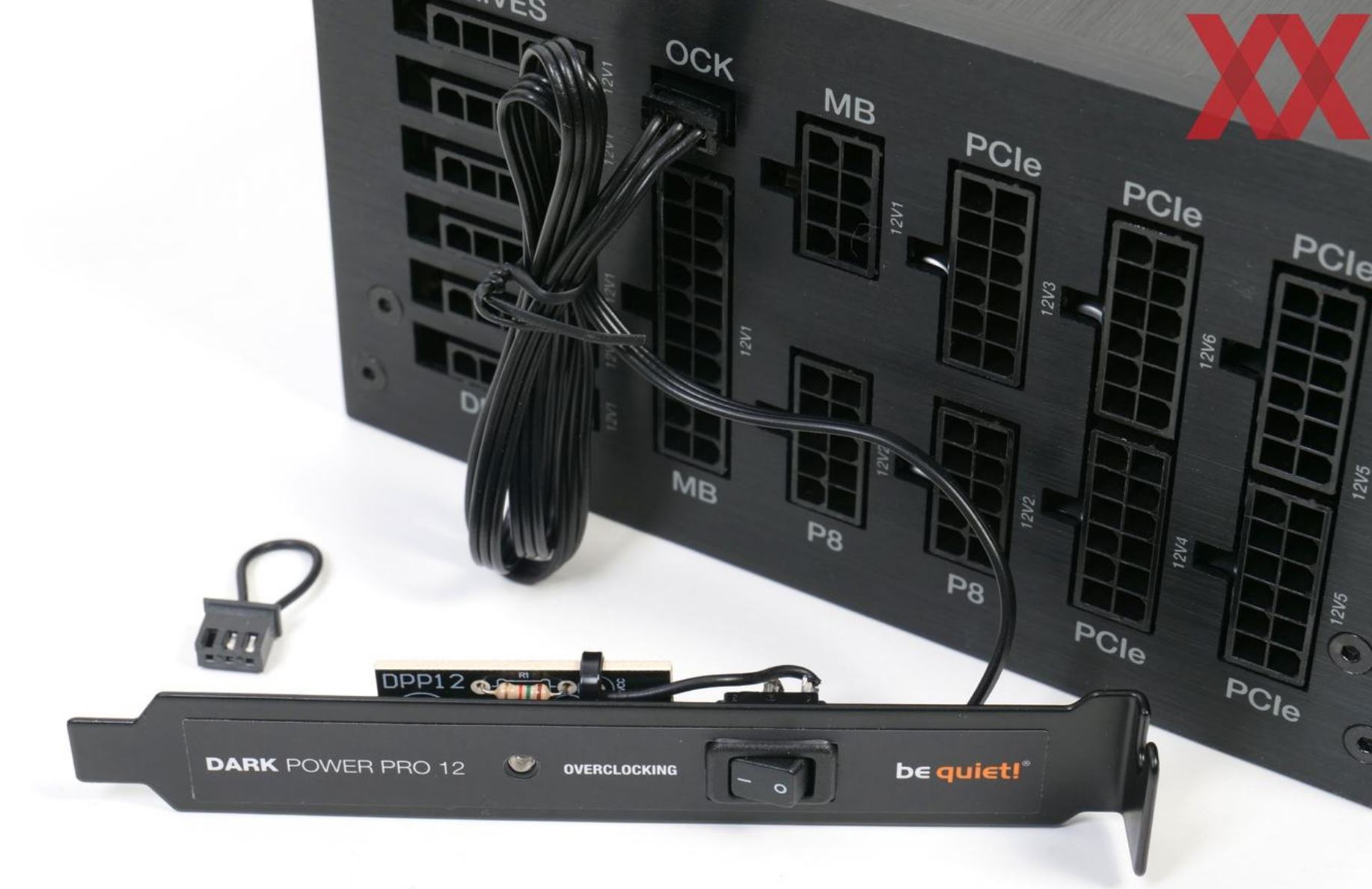

Wie ich schon in meinem Post 4 erwähnt habe, das be quiet! Dark Power 12 1000W ist wahrscheinlich nicht geeignet.
Hattest du schon den OC Schalter am Netzteil verwendet, wie von mir in meinem Post 4 empfohlen?
Den OC Schalter nur betätigen wenn der PC aus und vom Strom getrennt ist.
Wird der OC Schalter betätigt wenn der PC an ist, kannst du die PC Hardware und das Netzteil beschädigen.

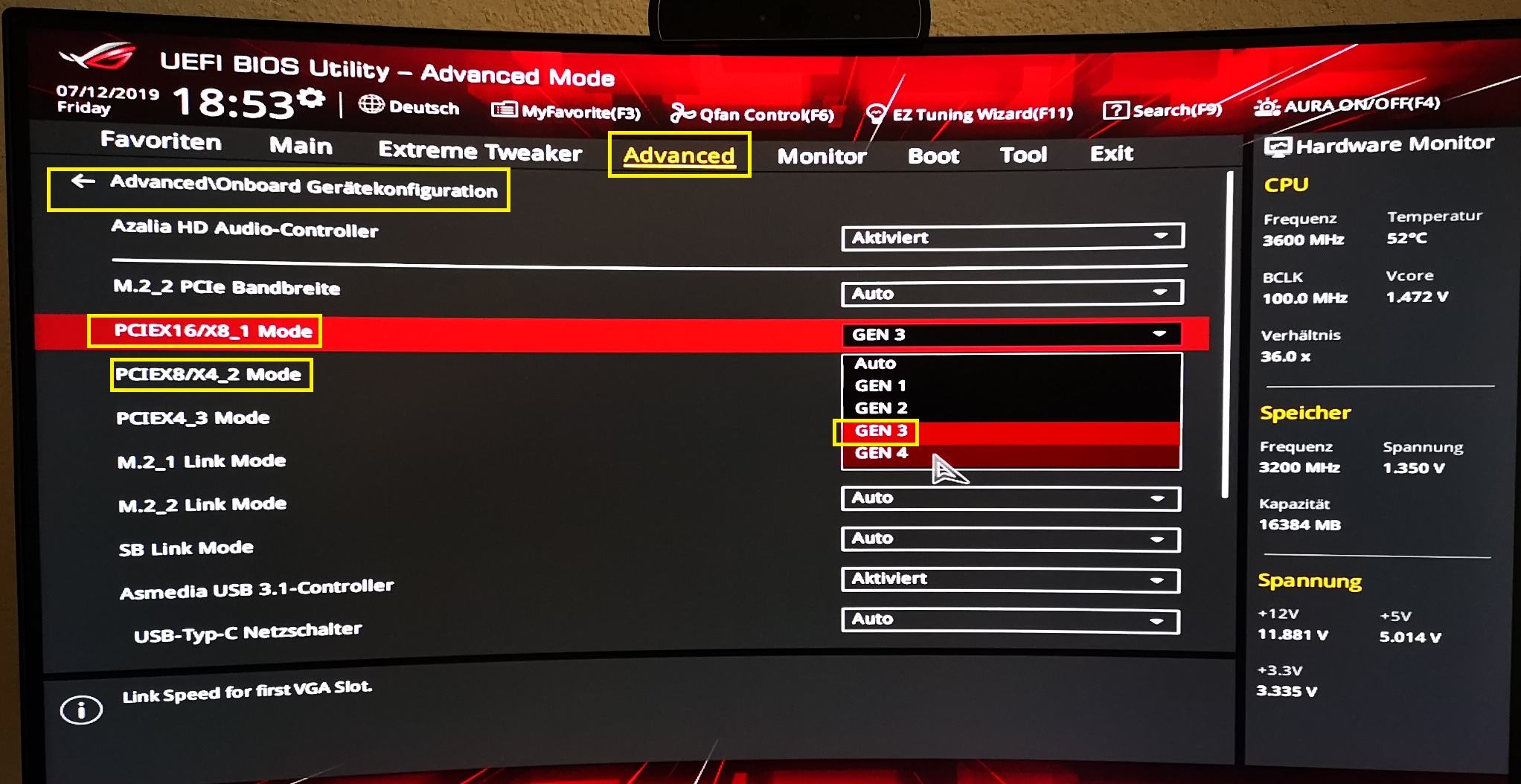

Beide Grafikkarten Slots auf PCIe Gen3 im Bios einstellen.
Hi,
danke für den Tipp, habe ich auch gleich voller Hoffnung beherzigt. Habe beide umgestellt, neu gestartet, Gerätemanager immernoch nur eine Karte. Treiber neu installiert, keine Änderung.
Nochmal ins Bios, alle Slots auf Gen3 umgestellt, ob was drin steckt oder nicht, selbe Spiel von vorne, leider keine zweite Karte im Gerätemanager.
Die Soundkarte ist hierbei auch noch gar nicht im Spiel, die habe ich hier außerhalb des Systems herumliegen, weil ich erst mal beide GraKas haben möchte.

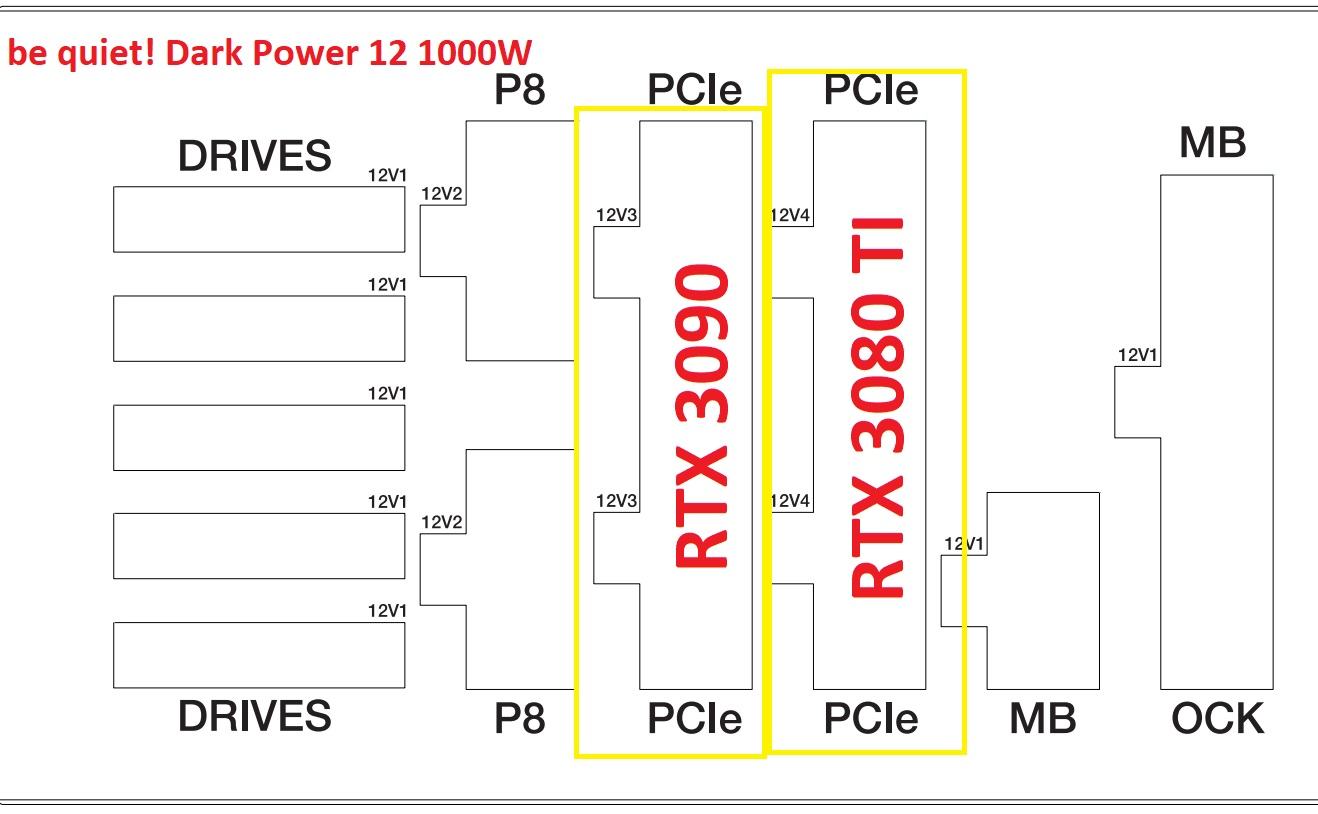

Wo am Netzteil hast du die RTX 3080 Ti angeschlossen?
Ich würde die RTX 3090 an Rail 3 und die RTX 3080 Ti an Rail 4 anschließen (Bild unten).
Wahrscheinlich ist das Multi Rail Netzteil für beide Grafikkarten nicht geeignet.
Hier wäre ein stärkeres Single Rail Netzteil besser geeignet.
Du kannst auch mal den OC Schalter am be quiet! Netzteil anschließen und alle 4 Rails zusammenschalten, dann hast du ebenfalls ein Single Rail Netzteil.
Okay, das ist ein Versuch wert. Wollte den Rechner eh nochmal vom Tisch holen und die Lüfter anders verkabeln, dann schau ich mir das gleich mit an. Vielleicht war im Rechner davor mit dem 850 Watt Netzteil schon vornherein so separat getrennt, weshalb es problemlos funktionierte.
Hast du eventuell auch eine Idee wegen der Soundkarte die zwar erkannt wird, aber nicht nicht im PCIex1 lief? Die bekommt ihren Saft ja eigentlich aus dem Slot direkt und wird nicht nochmal mit einem extra Stecker mit Strom versorgt. Warum sie im PCIex1 Nr. 4 lief aber nicht bei Nr. 2 läuft erschließt sich mir nicht.
Ich probier das mit dem Netzteil erst mal aus und Berichte später.
Tatsächlich waren beide Karten geschmischt angeschlossen, habe beide Rails getrennt, alles neu verkabelt und gestartet. Leider ist es immernoch das selbe leidige Thema. Die 3080 wird im System nicht gefunden. Hab dann im Bios bei den PCI Einstellungen wieder alles auf automatische Erkennung umgestellt, das Ergbnis bleibt gleich.

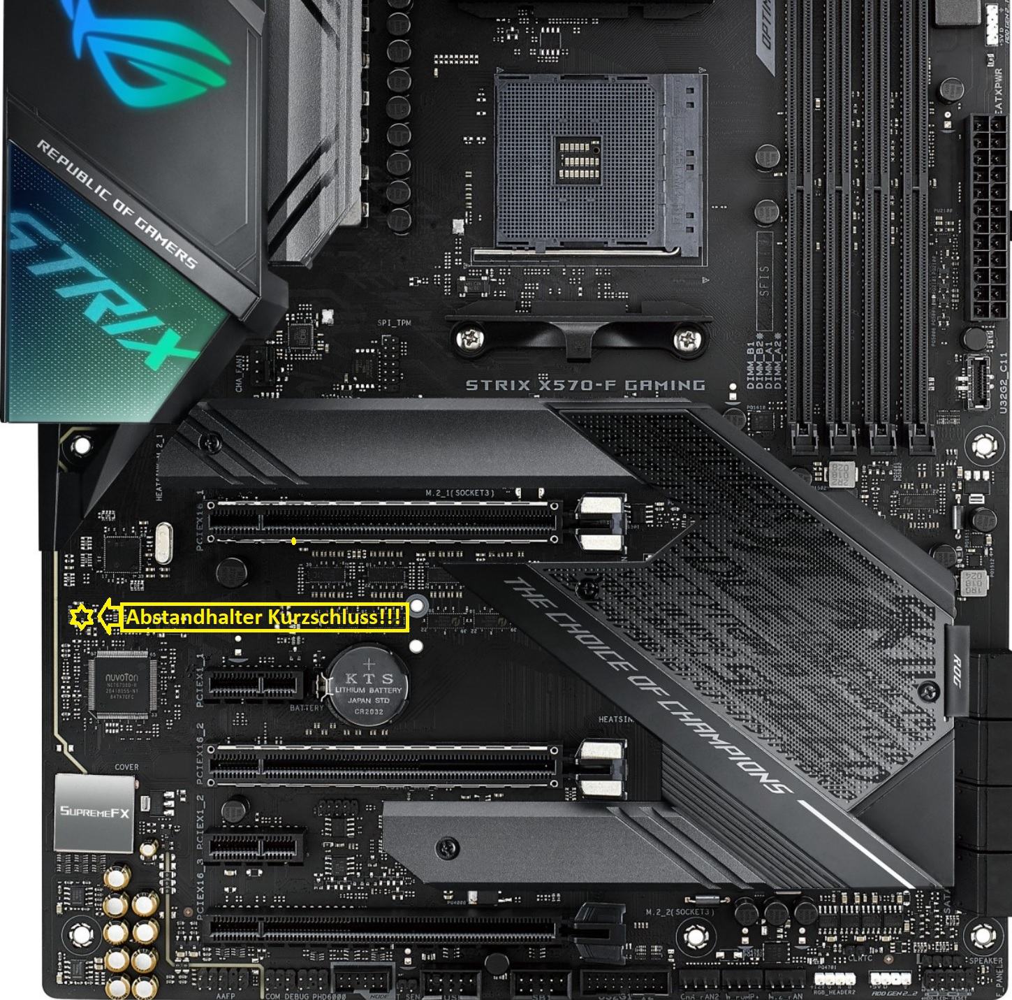

Hast du die Abstandhalter im PC Gehäuse richtig verbaut?
Es dürfen nur Abstandhalter an den stellen mit Schraubenloch im Mainboard eingebaut werden, jeder weitere Abstandhalter unter dem Mainboard verursacht einen Kurzschluss.
Ich habe dir die Stelle unten auf dem Bild gelb Markiert an der häufig ein falsch gesetzter Abstandhalter Probleme verursacht.
Das sind die vorbereiteten Mainboard Verschraubungsstellen laut Anleitung. Ich habe keine zusätzlichen Abstandshalter an das Gehäuse montiert.

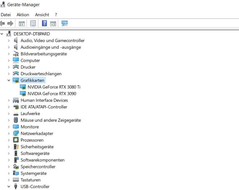

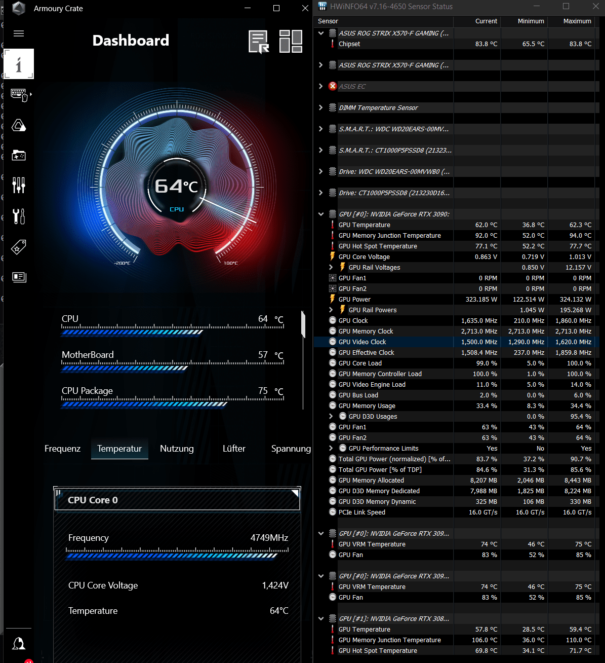

Okay Leute, schaut mal was passiert ist:
Was habe ich getan, woran hats jelegen? Ich dachte mir so hm, probier doch mal einen PCIe 6x2 Pin Strom Stecker abzumachen und den einen von der anderen Rail der noch von der 3090 übrig baumelt dran zu machen, also einmal den Stromstecker von der VGA3 und einmal von der VGA2 genommen. Und auf einmal, ein greller Blitz am Himmel, ein flammender Meteor stürzt zu Boden... und beide Karten sind da, na sowas.
Aber gut, ich teste jetzt herum, ob das stabil ist. Das Soundkartenproblem muss ich als nächstes angehen, weil ich möchte unbedingt die Soundblaster als eigenständige Soundkarte mit im System haben, ich kann auf den Sound nicht verzichten, der Soundchip vom Mainboard ist absoluter Schmutz und ich verwende das nur notgedrungen gerade.

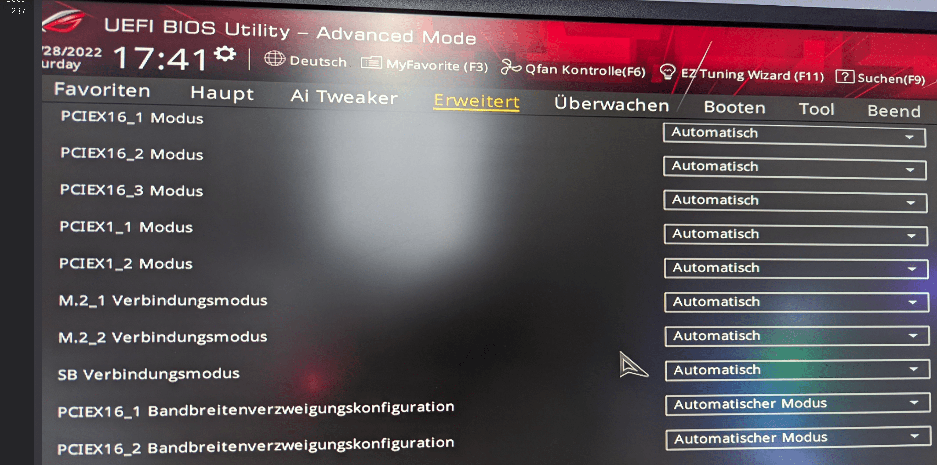

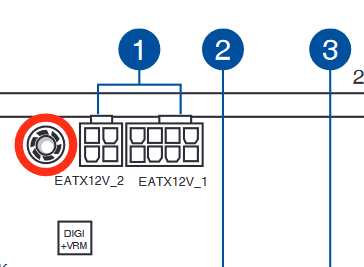

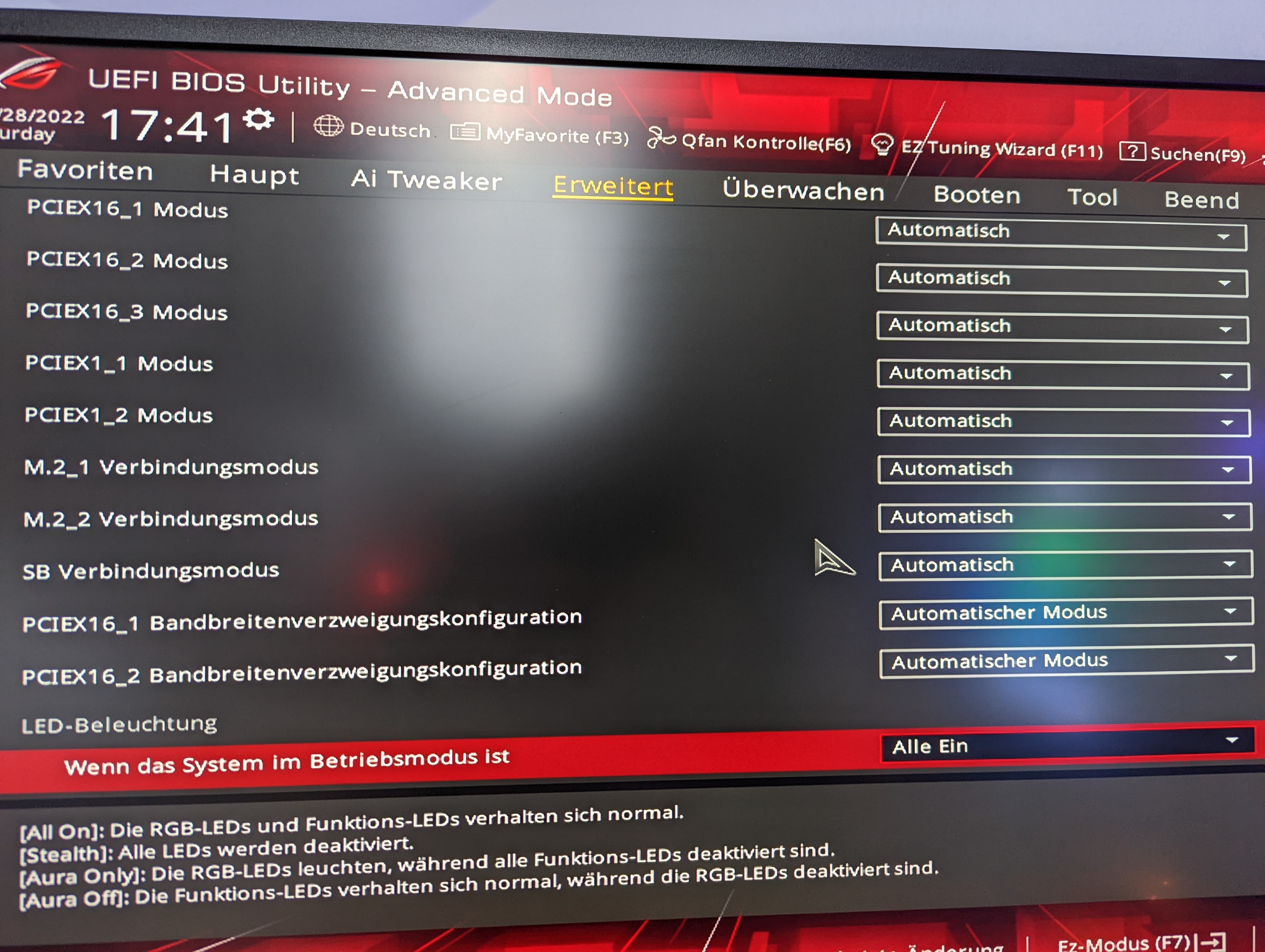

Im BIOS kann man ja umstellen wie die Aufteilung der Lanes erfolgen soll und das hier bitte auch beachten.
Also oben BEIDE Stromstecker verwenden. ( Handbuch Seite 1-7 )
Meinst du das hier?
Das hat das Bios offenbar eigenständig geregelt, siehe Bild Post #14
Was meinst du genau mit 4+8 Stecker oben? Du meinst wo die CPU angeschlossen wird? Aber wiederum ist das kein SLI Verbund, die Karten sind unterschiedlich und arbeiten eigenständig. Ist es tatsächlich erforderlich den 4 Pin ebenfalls mit den Netzteil zu verbinden? Ich meine, aktuell laufen beide Grafikkarten, unter Vollast seit 2 Stunden stabil und relativ kühl. Die CPU erzeugt mehr Abwärme als mit einer GraKa, habe das obere Glasteil vom Gehäuse entfernt, damit die Hitze besser direkt vom 360er Radiator im Deckel entweicht, werde nochmal die Lüfter anders verkabeln. Es sei denn der zusätzliche 4 pin neben dem 8 Pin löst mein Soundkartenproblem. Aber das vermute ich eher nicht? Werde gleich das Case nochmal runterholen und die Soundkarte wieder reinbasteln und die Lüfter anders anschließen.
Hier sollte es dann auch drinstehen oder?
Oder das Board stellt alles automatisch um, was nichts schlechtes sein sollte.
Das mit den 2 Stromanschlüssen wird schon seine Richtigkeit haben, durch 2 GPUs wird ja auch die CPU mehr gefordert.
Mit allen Anschlüssen könnte das System stabiler laufen.
Der Hersteller wird schon seine Gründe haben drauf aufmerksam zu machen.
Wenn es so läuft alles gut aber sollten Probleme auftauchen hat man ja einen Anhaltspunkt.
Habe ja ein MSI B550 UNIFY-X und dort 4 M.2 verbaut. Wenn ich nur 8 PIN CPU anschließe und unten den 6 PIN PCIe Anschluss ( sowas hat dein Board ja nicht ) auf dem Board weglassen läuft das System nicht stabil.
Mit allen Anschlüssen habe ich keine Probleme.

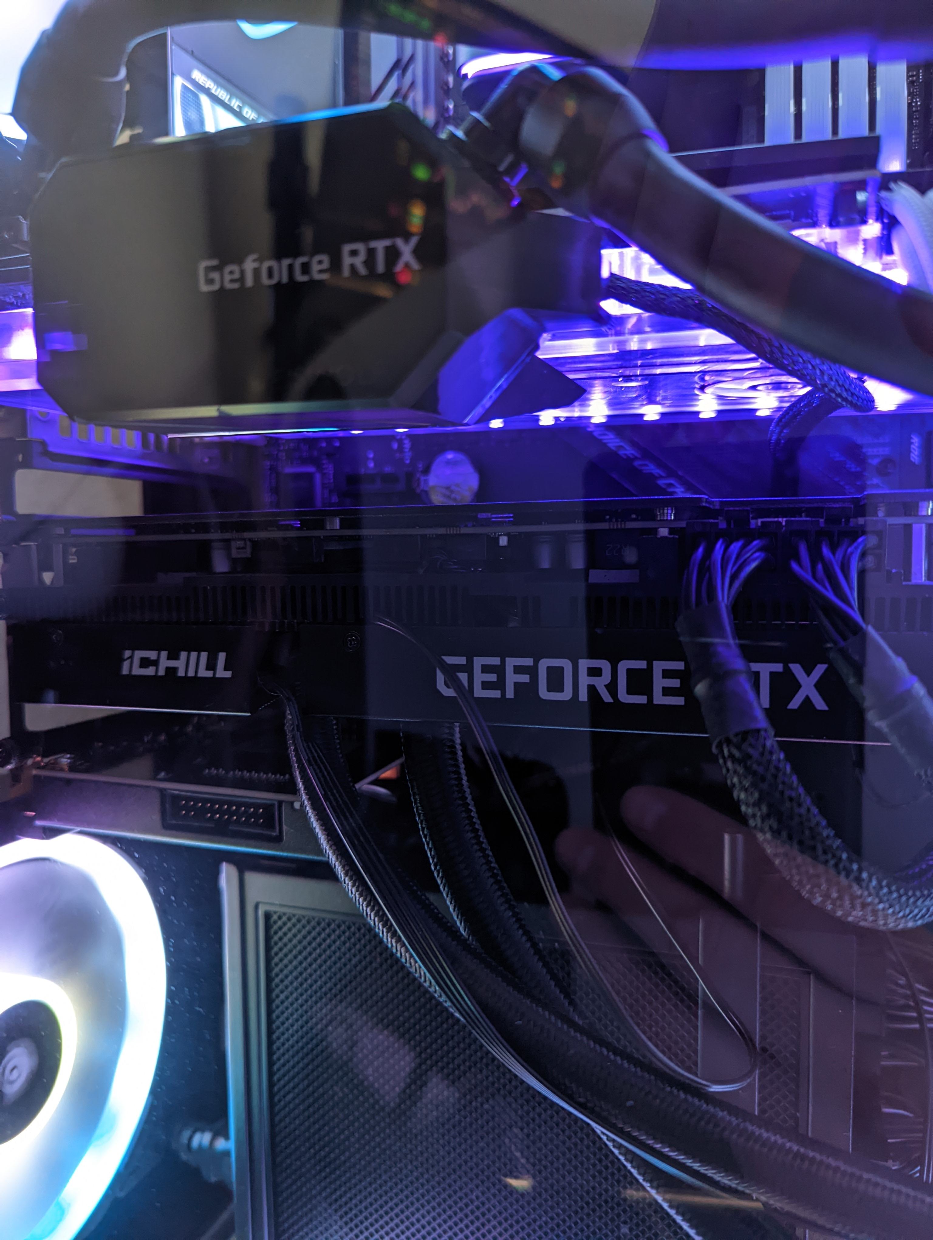

Ok, alles verkabelt, ich lasse die obere Glasscheibe aufgrund der Temperaturen weg, so kann die Abwärme besser abgeführt werden, überlege noch ob ich oben noch einen 3x120er Lüfter Pull installiere jetzt woch die Glasscheibe nicht drauf ist. Aber das wird sich zeigen. Die Soundkarte habe ich im Sandwich der zwei Grafikkarten installiert, habe sämtliche Software und Treiber runtergeschmissen, und nochmal neu installiert und eingerichtet. Und was soll ich sagen, jetzt läuft bisher alles so wie es soll. Beide Grafikkarten sind da, Soundkarte läuft, Temperaturen sind bisher Top.
Darf ich vorstellen, das ist Amber. Amber ist unfassbar hübsch, aber auch unfassbar nervig. Deswegen auch Amber. Sie bedankt sich bei allen die mir ihre Zeit geopfert und dazu beigetragen haben, dass ich alles zum Laufen bringen konnte.
Sieht Super aus das System.
Ist vorne eine Glasscheibe so dicht vor den Lüftern?
Da hätte ich schon ein Meshgitter verbaut.
Bisschen unscharf aber bei mir ist Rot / Schwarz angesagt, so viel wie Möglich von MSI.
Die Glasscheibe vorne ist nicht so dicht dran wie es aussieht. Außerdem hat das Gehäuse rundherum Lufteinlässe seitlich und oberhalb, man kann das Case auch als offenes Bench/Showcase umbauen. Ich habe oben die Glasscheibe abgenommen, da der CPU Radiator direkt im Deckel sitzt. Somit gingen die Temperaturen unter Last einfach mal so um 8 Grad runter. Daher lass ich das oben offen. Rechts ist halt nen normales Metallgehäusegitter mit Luftauslässen für den seitlichen Radiator der im Push Pull arbeitet. Seitlich habe ich im Pushpull den 360er Radi der 3090er und den 120er Radi der 3080ti, alles im Pushpull. Somit hat das System bisher insgesamt 21 x 120er Lüfter und 1 x 140er Rückseite unten im Einsatz. Eigentlich habe ich neben dem Gehäuse hier nur 7 Lüfter hinzugekauft, der Rest kam vom alten Gehäuse rübergewandert. Das Gehäuse ist halt groß, also richtig groß, nach Recherche müßte es nach dem Corsair Obsidian 1000D das zweitgrößte Gehäuse weltweit sein, was es zu kaufen gibt. Dein Rechner sieht auch schick aus, Kompliment. Die LED Farbgebungen sind ja Geschmackssache.
Hier die Temps unter 100%iger Vollast beider Karten:
