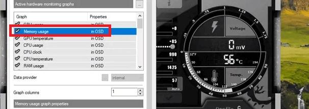

Memory Usage....

Das ist der allokierte Speicher. Also das, was das Spiel sich reserviert. Nicht das, was das Spiel tatsächlich gerade nutzt. In der Liste (weit unten) sollte auch ein Punkt dedicated memory sein, der zeigt mE den tatsächlichen Verbrauch an.
Ahhhhh das is ne super Info! Dann werde ich das mal beobachten! Vielleicht stimmt dann die Hochrechnung vom Spiel.

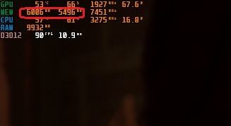

Also zwischen den zwei Werten liegen i.d.R. 400-600MB.

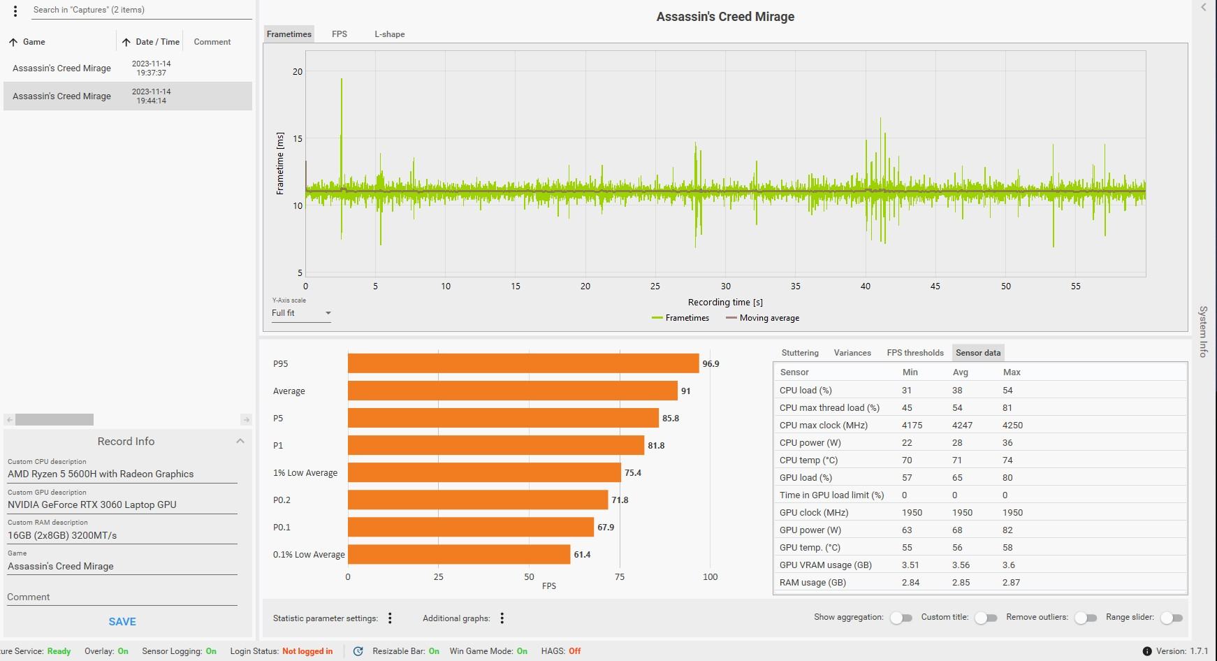

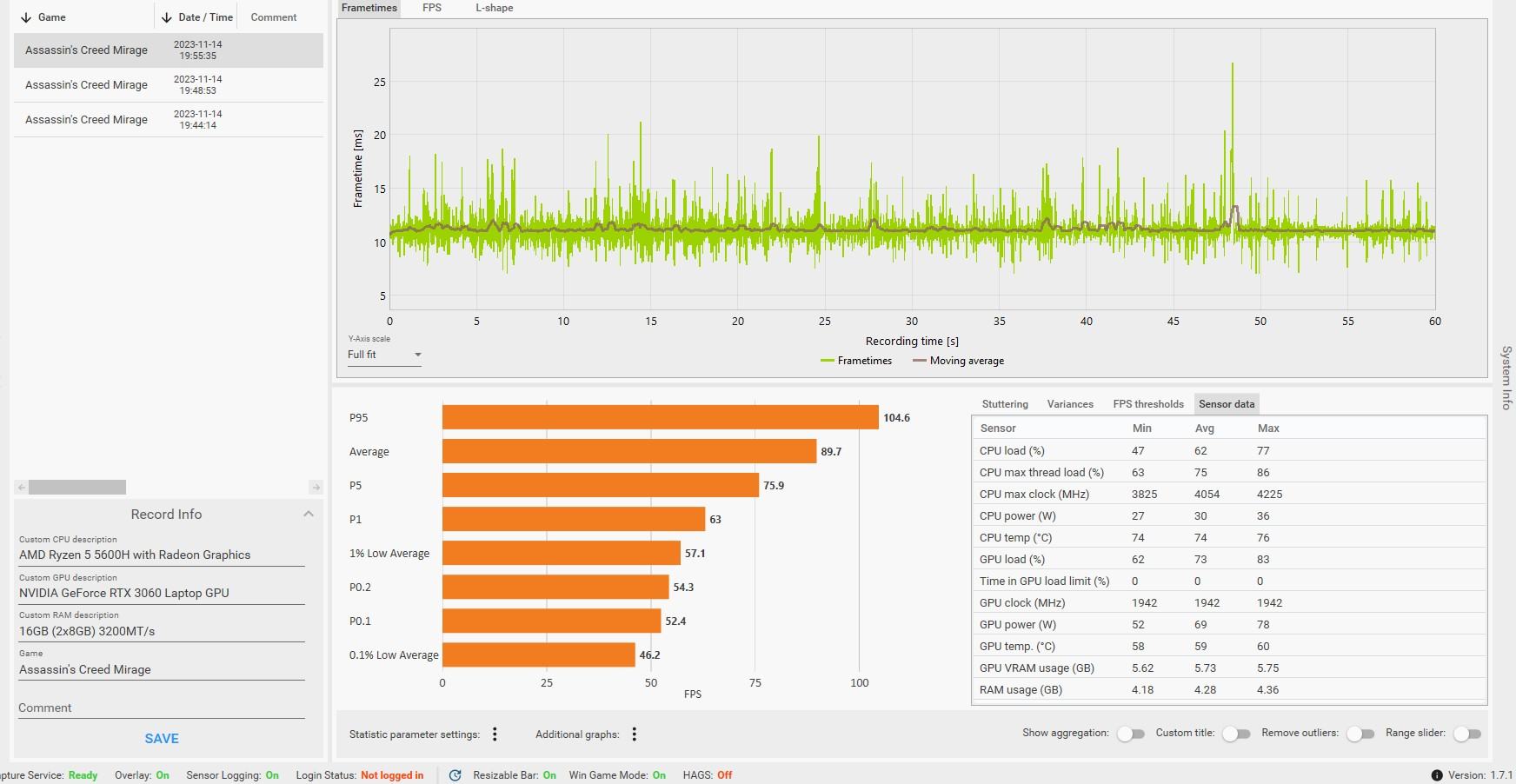

Es war in etwa die selbe Strecke, Außerhalb der Stadt, also wenig NPCs
Low
High

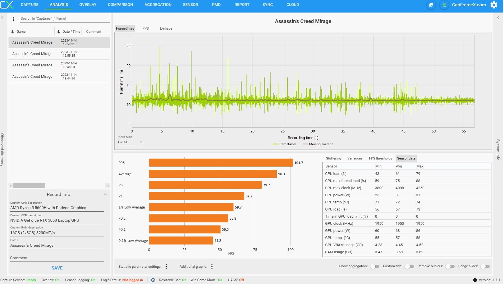

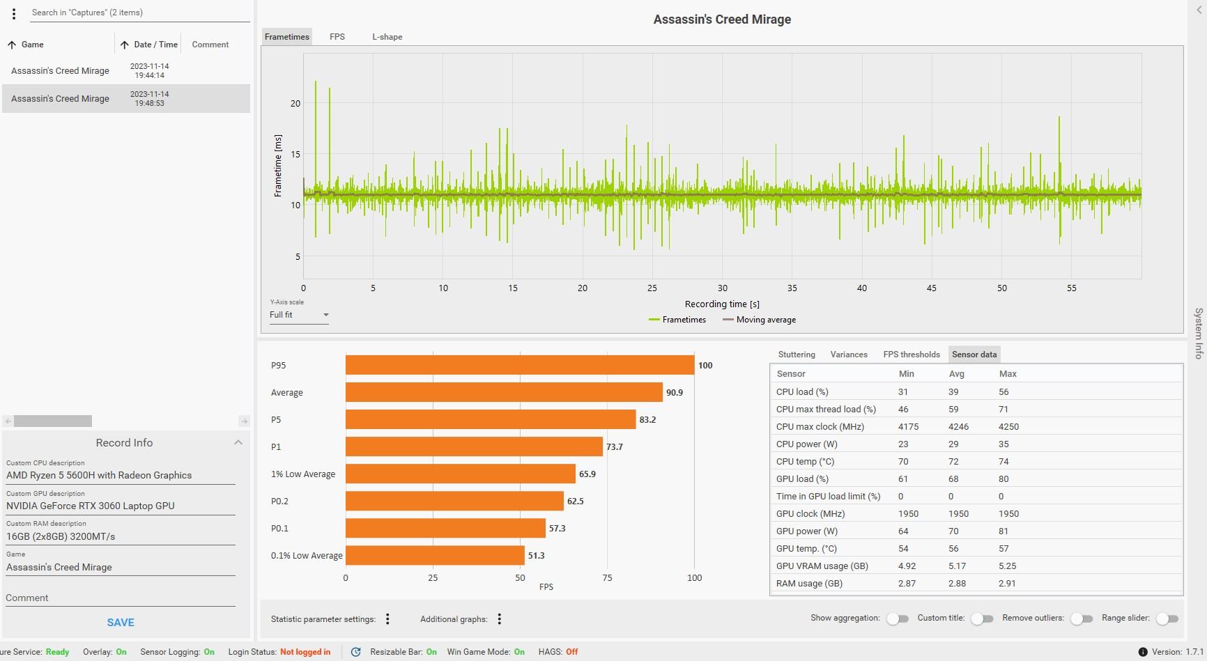

30 Sekunden auf Low und High. Dieses mal in der Stadt mit vielen NPCs.
Low
High
Das kann ein bisschen knapp werden. Der VRAM wird ja auch noch von anderen Dingen benutzt als nur den Texturen (Modelle, Postprocessing, etc.). Selbst die DLSS-Bererchnungen verbrauchen Speicher. Ist das Bild auf High oder Low aufgenommen?
Außerhalb der Stadt ist auf Low alles gut :ROFLMAO: Bei High... ich weiß nicht. Die Szene in der Stadt kommt mir eher CPU-begrenzt vor, weil sich nicht sehr viel verändert hat. Hier hätte ich eine größeren Unterschied erwartet, weil in der Stadt doch ein Haufen veschiedener Texturen und Modelle angezeigt werden. Wenn Du magst, kannst Du die Szene mal mit gaaanz niedrigen Grafikeinstellungen auf geringster Auflösung anspielen. Wenn Du auch da nicht viel mehr als 90 FPS Average rausbekommst ist es nicht die Grafikkarte, die dabei limitiert.
Schlimm sieht das alles aber nicht aus. Ich habe mit wesentlich größeren Spikes gerechnet. Du musst entscheiden, ob Du mit dem Spielerlebnis so leben kannst.
