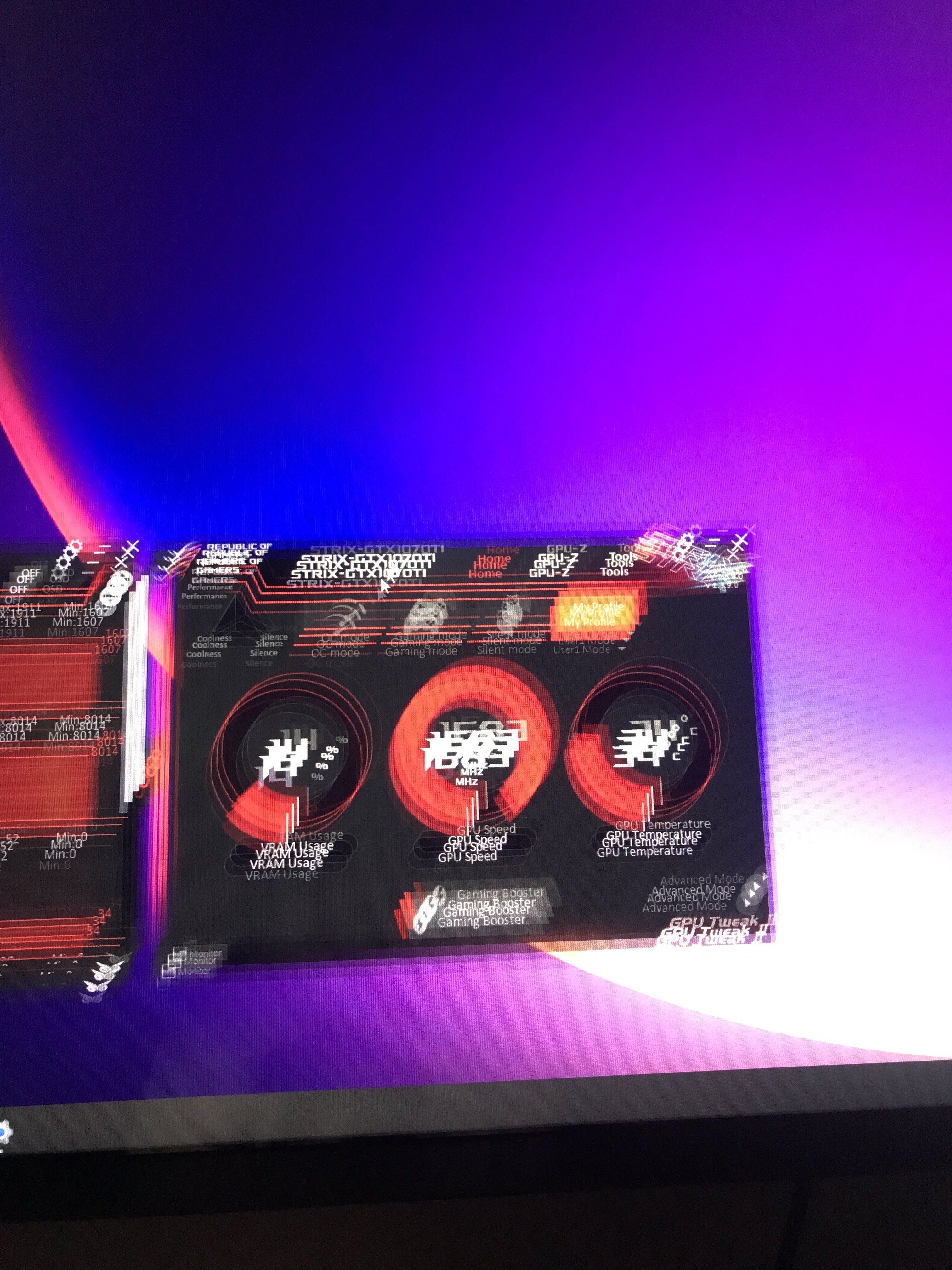

Hallo miteinander,
mein Problem besteht darin das ich auf allen Monitoren (3 ingesamt) Ghosting habe oder es zumindest so aussieht.
Bei der Videowiedergabe und beim hin und her ziehen von Fenstern wird alles unscharf und es werden Artefakte hintergezogen .
Das alles kam plötzlich mit einem Windows Update oder mit dem neue Nvidia Treiber .
Habe schon alles versucht..
  • Graka Neuinstallation via DDU
  • Windows zurücksetzen/neu installiert
  • Skalierung zurückgesetzt
  • Alle Monitorkabel einzeln abgesteckt
  • USB Ports einzeln getestet
  • Hintergrund geändert
  • Graka raus und wieder rein
  • CPU zurückgesetzt
  • MB geflasht
Alle Treiber sind auf dem neusten Stand .

Ich habe alles schon ausprobiert ram slots einzeln probiert, jeder monitor einzeln, andere grafikkarte , fest platte haben wir ja jetzt ausgeschlossen, DP port auch gewechselt.
Es wird ja alles erkannt sogar die soundkarte, Windows gibt nicht mal eine Fehlermeldung raus .
Das einzige was wirklich überhaupt einen sinn ergeben würde ist das Netzteil aber dann würde er ja nicht mal mehr booten oder?
Das ein PC Netzteil Ghosting verursacht davon habe ich noch nicht gehört.

OD is aus und 165hz sind eingestellt. btw das ghosting tritt auf allen monitoren auf.
Ich würde als erstes die PC Hardware aus dem PC Gehäuse ausbauen und auf einem Stück Pappe testen, nur die Intel IGPU verwenden.
Schau dir das Mainboard genau an möglicherweise ist die AIO ausgelaufen, außerdem würde ich außerhalb vom PC Gehäuse einen CPU Luftkühler verwenden.
