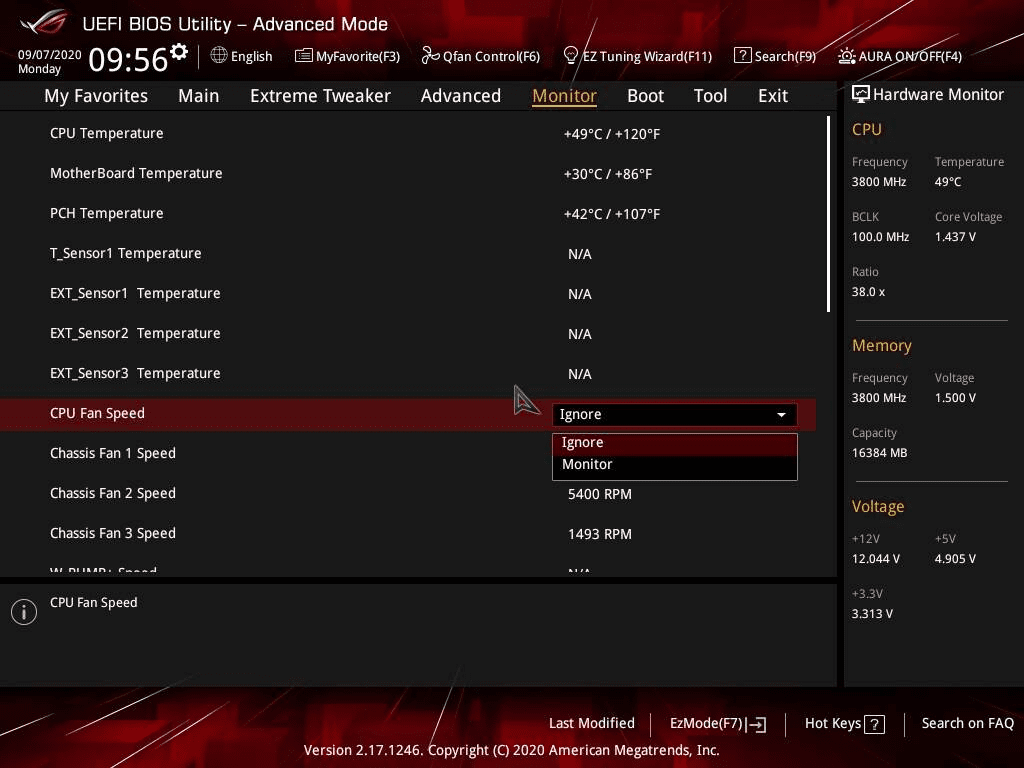

Gerade ein video entdeckt:
ist nur wenige Frames zu sehen. Bei Monitor steht "CPU Fan Speed lower limit"
Könnte es das sein?
Andererseits scheint dieses Qfan-Tuning nicht immer bei Monitor da zu sein. CPU fan step up/down wäre der Wertebereich interessant. Asus manual Seite scheint gerade down zu sein.
Auch wäre die definition davon interessant. Ist es nur die Zeit die der Lüfter für das hoch/runterfahren braucht oder (was viel sinnvoller wäre) ein Zeitbereich für den diese Temperatur anliegen muss, damit er überhaupt reagiert.
In dem Video von @LuxyLux sieht man sogar bei Q-Fan Control folgende Punkte "Standart" "Silent" "Turbo" "Full Speed" und "Manual".
Diese Optionen gibt es leider nicht bei jedem Boardhersteller.

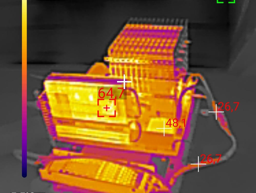

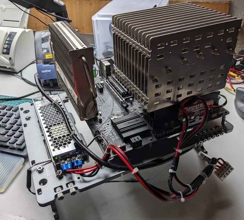

Hehe zufällig gesehen ich betreibe seit ein paar Monaten inzwischen einen 7900 komplett passiv - geht eigentlich problemlos.
Grafik ist halt nur eine 1050 4 GB passiv. (habe aber auch einen "normalen" Gamingrechner).
Ram hab ich 2x48 GB also 96GB - die laufen mit 6200@1,15V bei 36-37-37-.... superstabil. (Corsair Vengeance DDR5-6400) bei 1.4v gehen dauch 6800 aber will weil komplett passiv halt nicht ganz so viel Spannung dann ist bei 6200 Schluss.
Nice, danke für die Info. Darf man fragen welcher CPU-Kühler, Mainboard und Gehäuse verwendet wird?
Kennst du die Temperatur des verwendeten RAMs?
Interne RAM Temp kenne ich nicht, hab ich aber tatsächlich noch nie ausgelesen, weiss nicht ob die das unterstützen - habe die nur per ThermoCAM gemessen das völlig problemlos. laufen mit 6200 MH/t bei 1,15V. 96 GByte (2x48) Corsair 6400 MH/t Kit.
Wenn Du magst kann ich mal nachsehen - HWinfo wird da wohl gehen oder?
Gehäuse habe ich keines :d ist auf einem StreamCom Openbench Table, das steht platzsparend hinter dem Monitor. Kühler Noctua NHP1 Mainboard Asrock Riptide 650M (super viele Einstellmöglichlkeiten)
Grafikkarte Kalix GTX 1050 Ti Passiv, Netzteil 12V@200W PicoPSU + Meanwell Industrienetzteil "Open Frame" 12V@200W
Beim PicoPSU musste ich den Klinkenstecker entfernen und parallel 12V Leitungen anlöten - weil das System mit der 1050Ti im Hardcore Bench (Graka + CPU beide am Limit) halt ~ 16A über die 12V Leitung schickt, die und vor allem der Stecker wurden dann richtig warm (> 60C) - jetzt max 5 Grad über Raumtemp.

Bis zu welcher Temperatur kommt der 7900 unter Volllast bei diesen optimalen Bedingungen? Den Noctua NH-P1 wollte ich mir auch holen.
Netzteil werde ich mir wohl eins von Seasonic holen. In der Hoffnung, dass es ähnlich gut wie mein aktuelles von Silenmaxx (die gibt es leider nicht einzeln zu kaufen). Dies wird auch unter Last nicht sonderlich warm (ca. 35°C max).
Die hohe Auslastung deiner 200W Netzteile könnte doppelt negativen Effekt auf die Temperatur haben. Diese 80+ Ratings sind meist nur unter optimalen Bedingungen (meist nahe der Hälfte der Leistung des Netzteils). Das heißt also bei hoher Auslastung steigt nicht nur der absolute sondern auch der prozentuale Anteil der an Wärme flöten geht.
Das Netzteil selbst wird nicht warm, das Problem war einfach der Kabeldurchschnitt der war VIEL zu gering für 16A und für den Hohlstecker sowieso.
Selbst unter Maxlast ist das alles bei so 40 Grad
Bei mir ist der 7900 + 1050ti nur Platzhalter für den 8700G und ohne die 1050Ti sinkt der Maxverbrauch um ca 75W auf 110-115W darauf ist das halt ausgelegt
16A sind halt ein Brett :-)
So max 85 Grad Ich habe die Socketpower ppt auf 92w begrenzt. Tdp ist ganz normal bei 65w also nicht eco
Mein Benchtable steht auf ner rumgedrehten Stapelbox in der Box sind KVM Switch + USB Hubs etc hinter dem Monitor also "safe" :-)
Danke noch einmal!
Macht schon etwas her dieser passive Kühlkörper. Betrieb in einem guten Gehäuse sollte damit auch machbar sein. Zur Not mit offener linken Seite.
