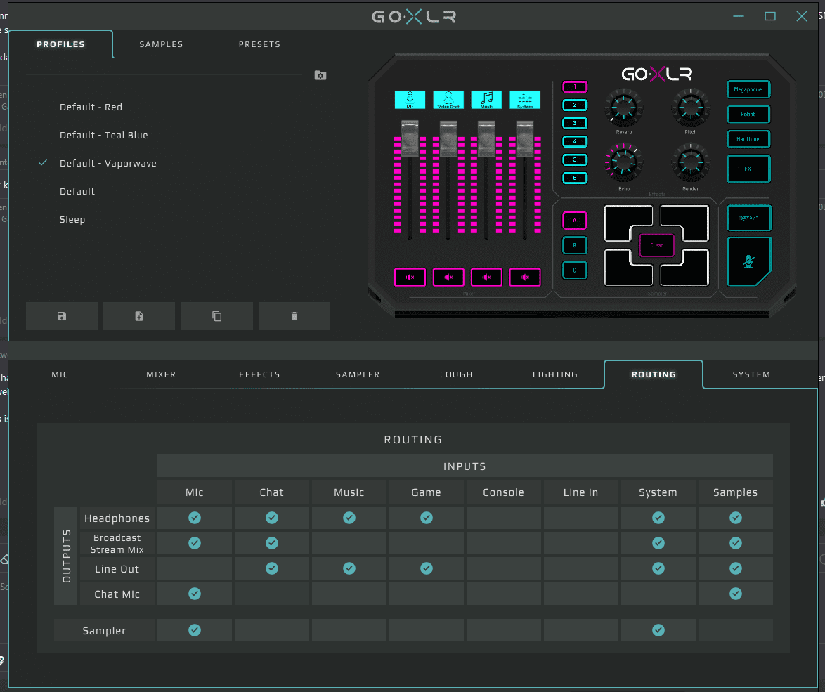

Du hast vermutlich beim Routing in der App irgendwo einen Bock geschossen. Wenn ich das richtig verstehe, hat man beim GO XLR drei verschiedene Ausgangsmixes, denen man jeweils eine eigene Kombination der 4 Kanäle zuweisen kann. Die sollten auch jeweils als Aufnahmegeräte zur Verfügung stehen.
Das ist sowas, wo man am besten mal selber mit rumspielen würde. Vielleicht geben ja ein paar Screenshots mehr Aufschluß.

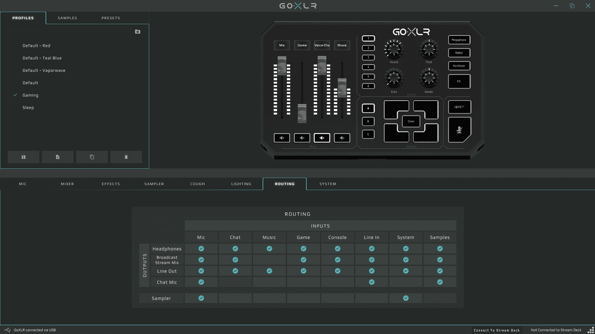

Hättest du denn mal ein Preset von dir für mich oder nen Screen der Einstellungen die ich testen kann besonders das Routing und die Windows einstellungen würden mich interessieren.
das astro A50 bietet meiner meinung nach doch gar keine möglichkeit sich mit dem GoXLR zu verbinden oder wie hast das am GoXLR angeschlossen?
die screens kann ich heute abend nach feierabend machen, weil dann bin ich am gaming-pc dran wo das GoXLR angschlossen ist, weil ich noch versuchen darf/muss dass die 4k60 pro mk.2 das bild an den render-pc gibt und ich den ton vom GoXLR problem- und störfrei vom Gaming- zum Render-PC routen werde

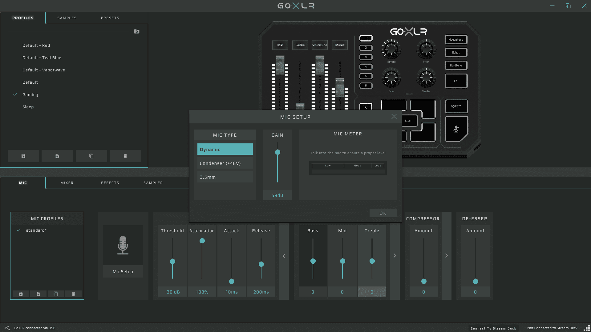

hab mir um 21 uhr heute eine erinnerung gemacht für die Screenshots, sonst vergesse ich das wieder
wenn noch mehr brauchst sag bescheid
